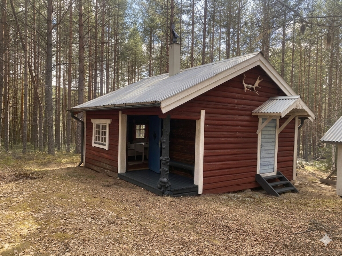

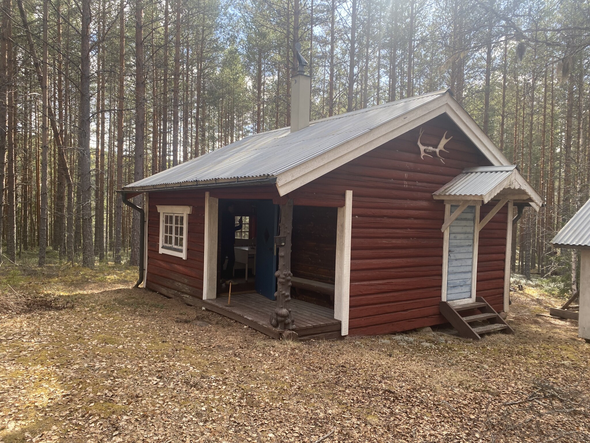

Jag vill måla om de bruna stolparna och golvet och lät ai testa med svart matt slamfärg. Men är osäker på om det passar eller om det blir för skarp kontrast. Vad tycker ni?

Svart blir nog fint, men slamfärg passar inte på golvet och knappt på stolpen heller om du vill kunna sätta dej med ryggen emot utan att riskera missfärgningar på kläderna.

Ja just ja, det borde jag ha tänkt på, att det är som med Falu röd. Då får jag försöka hitta en annan svart matt färg. Kom gärna med förslag 😊

Linoljefärg eller rolagsmahogny passar utmärkt till trä utomhus

Toppen! Har tänkt på linoljefärg. Ska kolla in båda förslagen. Tack!
