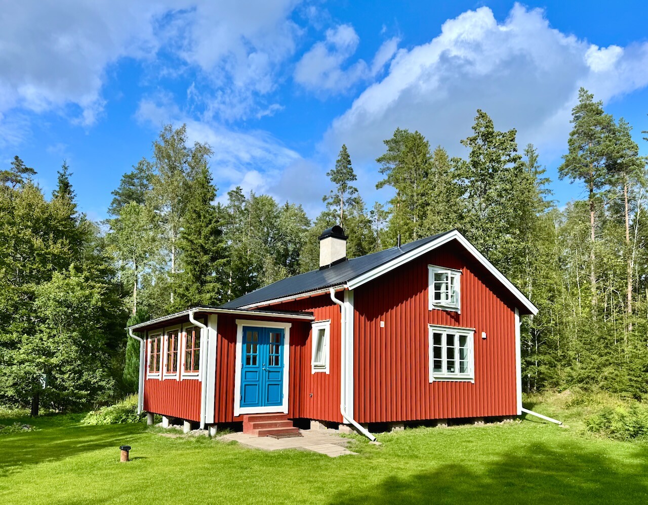

Det går nog att leta ihjäl sig efter en enda rätta färg. Här är ett till alternativ, Falu rödfärg säger
S5020-R90B
https://falurodfarg.com/farger/falu-rodfarg-knut-och-foder/falu-rodfarg-knut-och-foder-bla/
Kulturfärg har också ett förslag på recept, svårt att få NCS där däremot
https://kulturfarg.se/guide.htm

Det är väl så att just den skall matcha andra kulörfattiga färger och inte målas enskilt, t.ex. en hel fasad. Det är konstrasten mot andra kulörer som gör den ”lagom” blå. Saknas kontrast eller referens till annan kulör får man ”trycka till” den lite mer.lllusion skrev:
För att jämför med gulockra; S 3030-Y30R ser ut som lämningarna efter en rastad lösmagad hund när den är målad enskilt. Med vitt S 0502-Y och falurött S 5040-Y80R ser dock ut som man förväntar sig. I södra Sverige, vill säga. 😄
Det är också därför en neutralgrått målad fasad kan upplevas lite ”violett” för att den omkringliggande naturen oftast är varm i tonen. Det är referensen med högst inverkan på hjärnan som påverkar utseendet.
