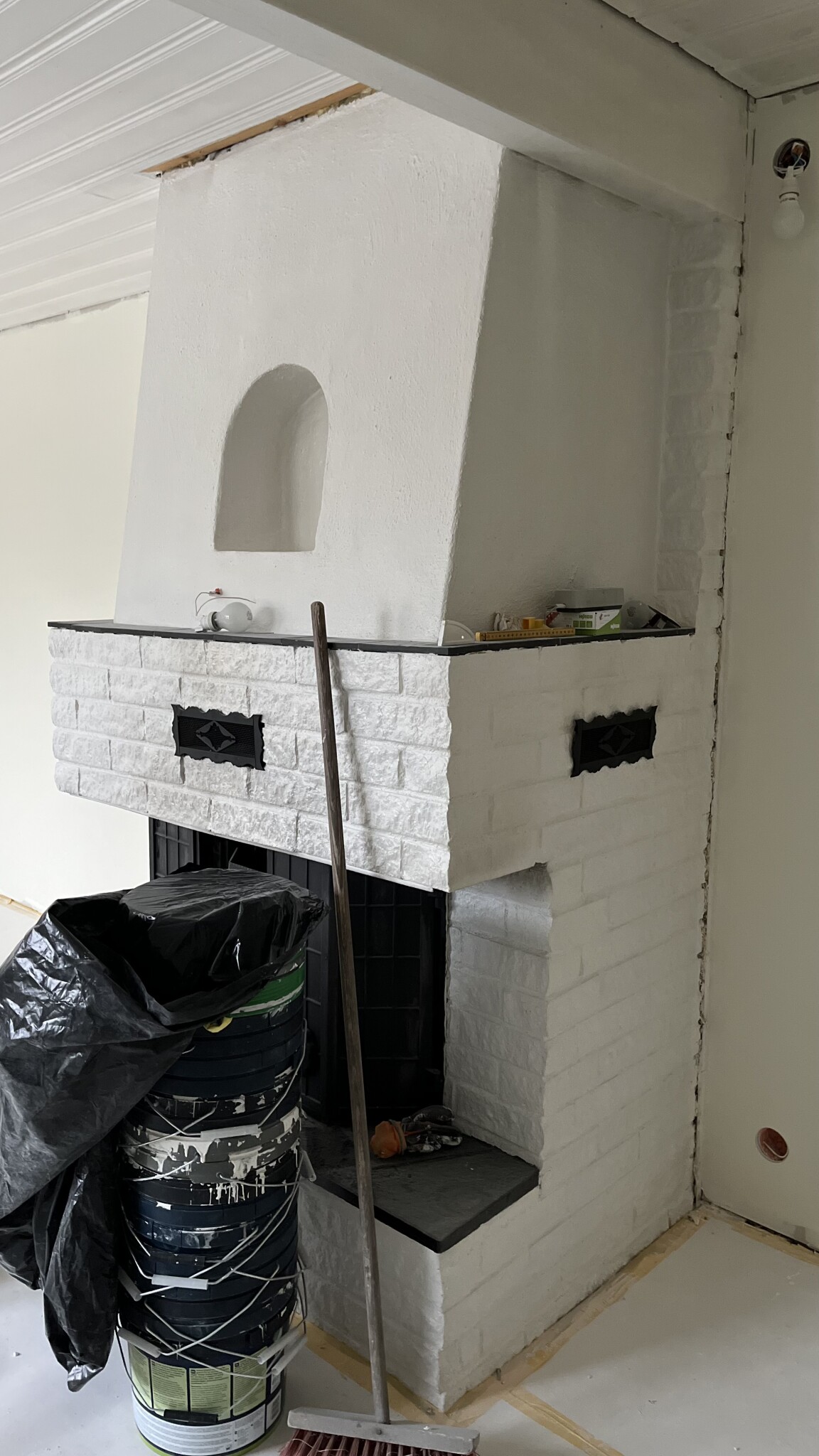

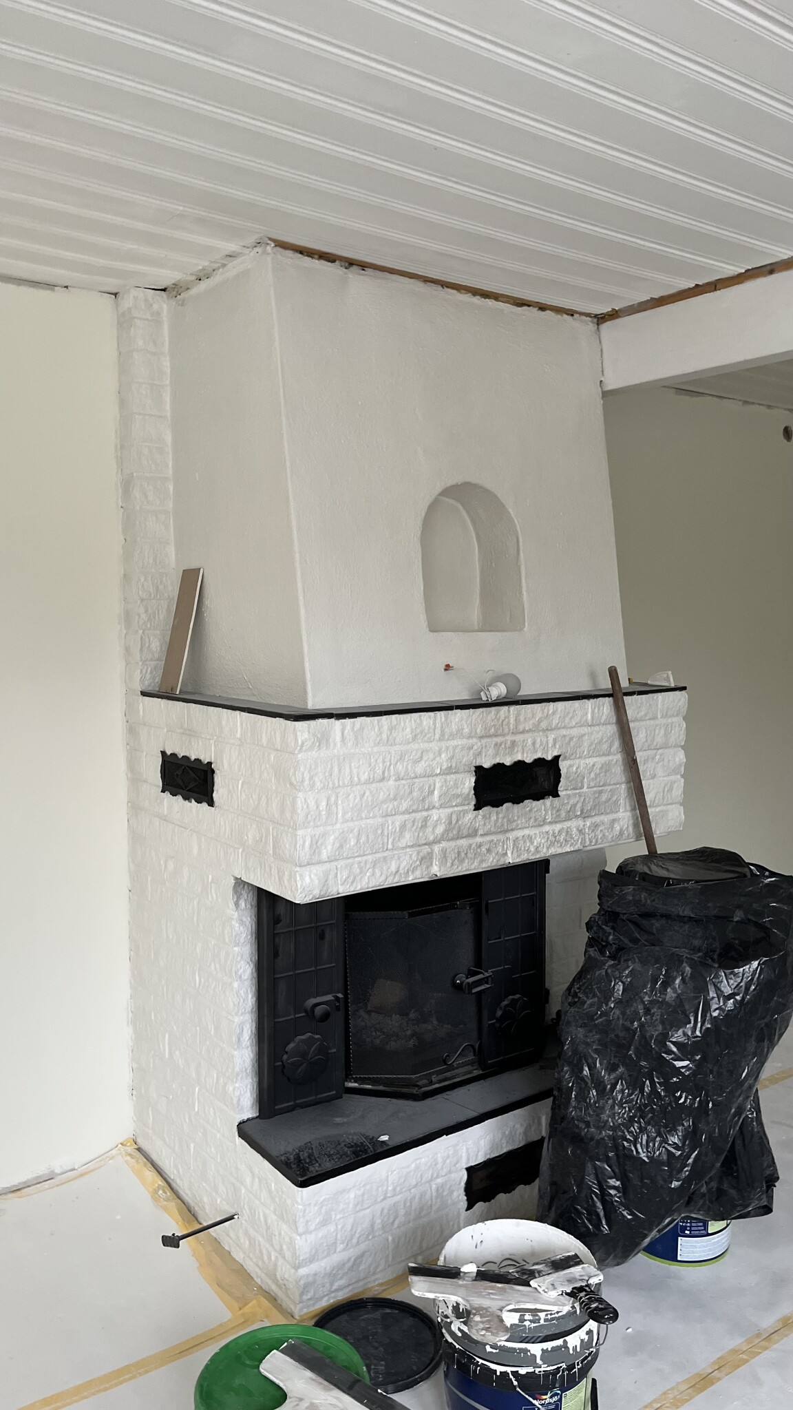

Vi målar hela rummet och undrar vilken färg vi ska använda över eldstaden.
Nedre delen har högblank färg, övre delen har normal färg.
Vilken typ färg att måla över kamin

Jag har använt vanlig vattenbaserad väggfärg på en liknande kamin för läääänge sedan och det fungerade utmärkt. Dock oklart vad det var för slags färg som jag målade över.N ny-agare skrev:
Om det målades för länge sedan (70-talet kanske) var det säkert samma färg som den vita takpanelen. Vit och blank talar för vanlig lackfärg. På den tiden var den lösningsmedelbaserad men det går lika bra att måla över med modern vattenbaserad lackfärg. Själv hade jag dock inte tagit en matt takfärg (typ den billigaste som finns på byggvaruhuset) då den inte går att torka av. Det finns en anledning till att man valde en blank... (Eller kanske snarare halvblank/sidenmatt? Muren är väl knappast helblank?)
Blir muren varm kanske man valde en radiatorfärg ("elementfärg") som inte gulnar av värme.
