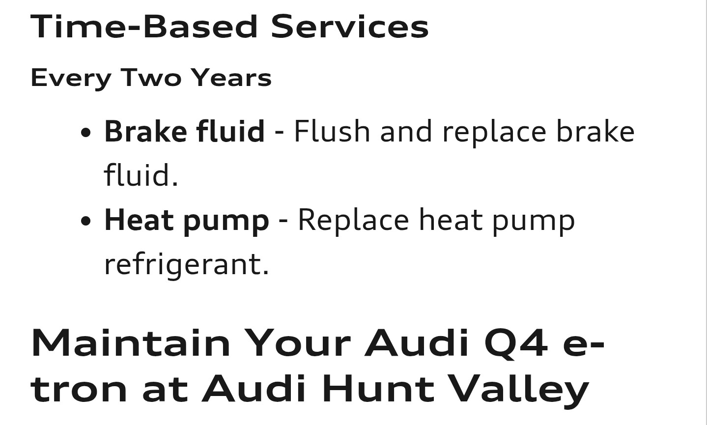

Underhållsinstruktioner för Audi Q4 e-tron: byte av bromsvätska och värmepumpskylmedium varannan år.
Hittar olika bud på bytesintervallen på R744.
Tur att man har serviceavtal.

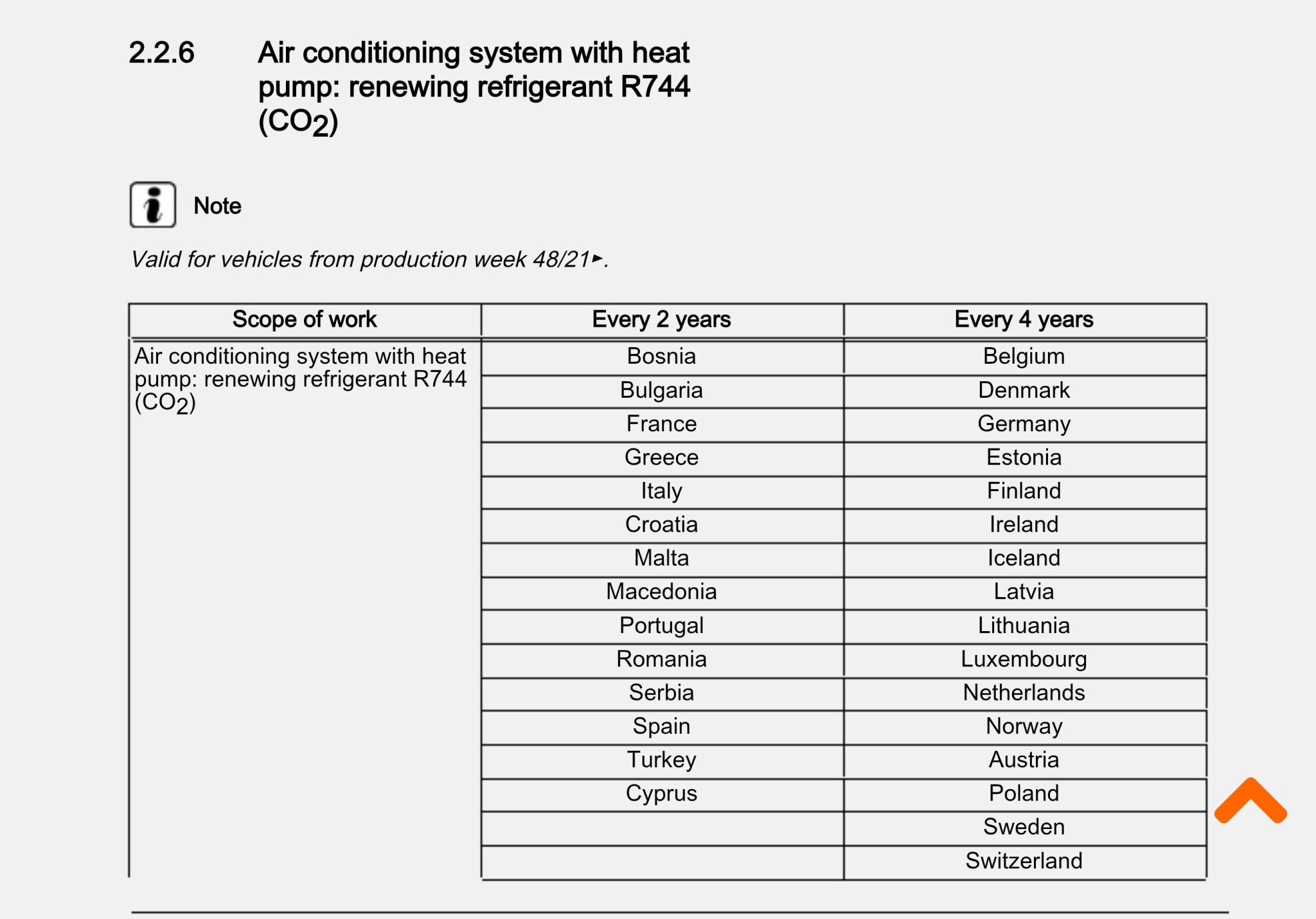

Hittade serviceinstruktioner för VW Id4.
Serviceinstruktion för VW Id4: luftkonditioneringssystem med värmepump, kylmedel R744 byte, detaljer för olika länder och intervaller.

Intressant, ja då kan det ju vara kompressorns gas då som avses, men iallafall i min Zoe så byter man vad jag förstår kylarvätskan, altså glykolen - iallafall som jag tolkat det, och att kompressorn har helt vanligt kylmedel.
P Peter_Ker skrev:
Jag tycker att koldioxid verkar vara ett vettigt alternativ till andra köldmedium.
Köldmediets historia R744​
R744 finns i atmosfären i en koncentration av 0,04 volymprocent. Så det har funnits så länge som vi har!
Men det var inte förrän på 1800-talet som den började användas som köldmedium – den första maskinen med R744 byggdes 1881, av Carl Linde.
Senare utvecklades kompressorer och R744 började användas flitigt... tills efter första världskriget då syntetiska gaser utvecklades. Vid denna tidpunkt började användningen av R744 som köldmedium minska eftersom fler och fler företag istället vände sig till syntetiska gaser.
Jag minns inte att jag sett ett bytesintervall på köldmedier förr. Det finns ju olja till kompressorn i samma krets som köldmediet. Det måste väl vara den de vill byta? Det lär ju knappast vara koldioxiden som ruttnar. Jobbar man inte med ganska höga tryck när det är koldioxid? Det kanske ökar kraven på oljan i kompressorn.
