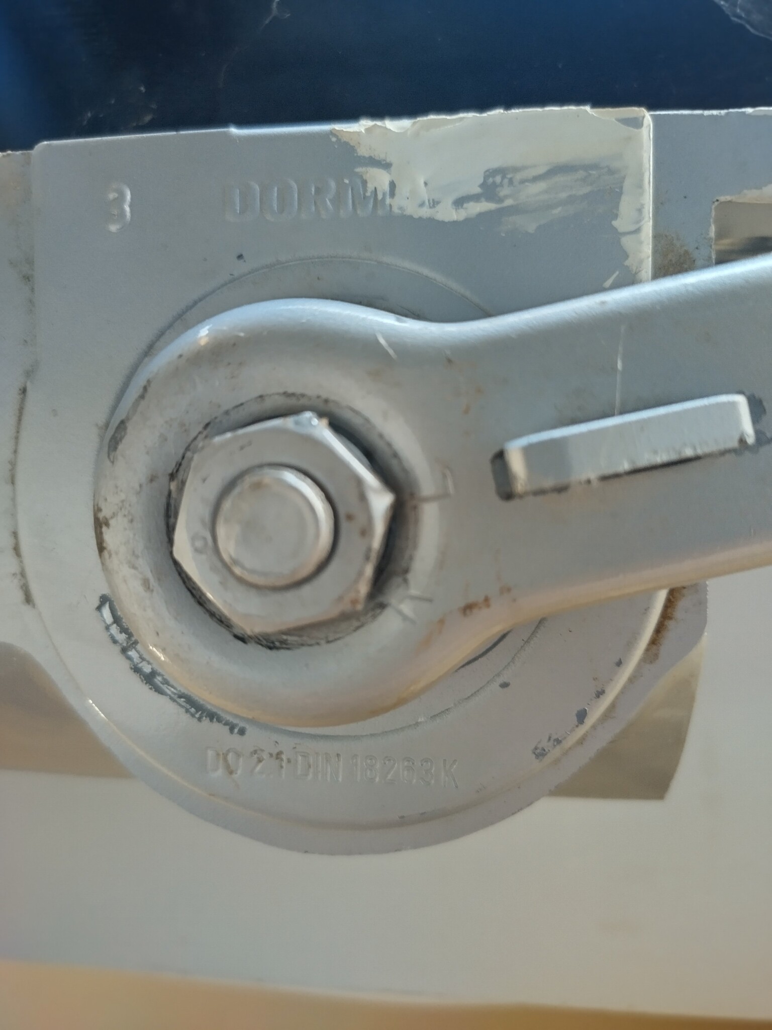

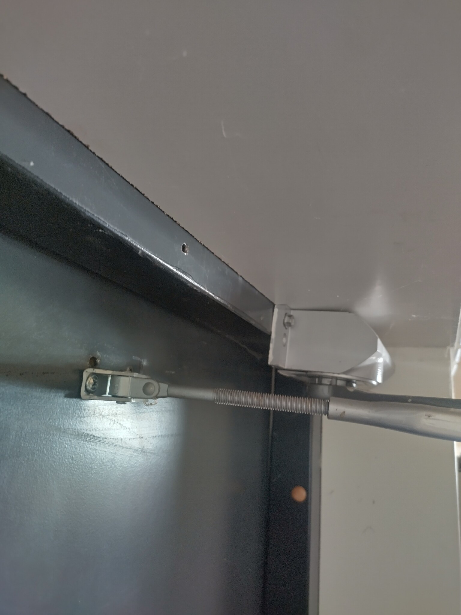

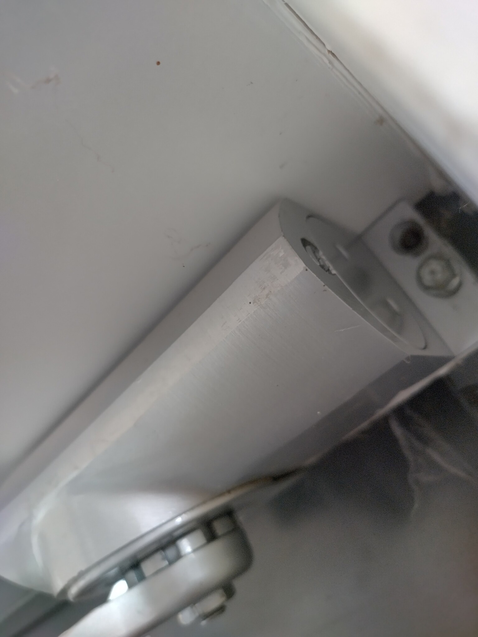

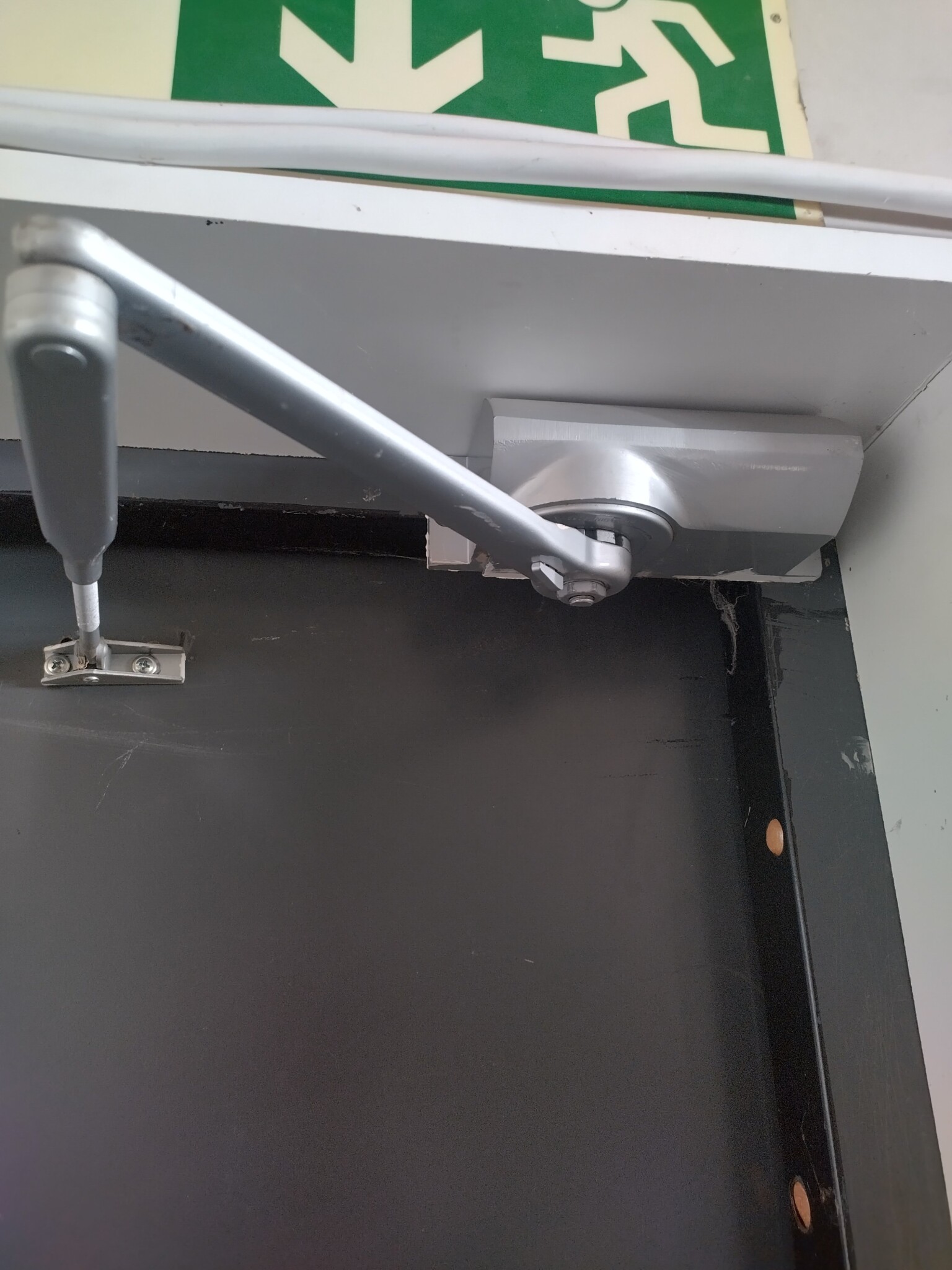

Hej! Kapar denna tråd lite.
Är det någon som vet hur man justerar denna dörrstängare? Skulle vilja att den trycker mer mot dörrkarmen, som det är nu så glappar den ca en till en och en halv centimeter när dörren är stängd.
När jag söker på Doorman eller siffrorna så finns den inte.
Tack för hjälpen
Mvh Stefan
Tack för hjälpen
Mvh Stefan
Okej ska prova det, men det känns som att det är väldigt bökig lösning för fin justering 🤔Demmpa skrev:
