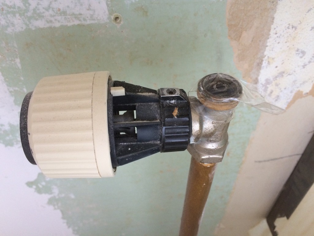

Jag tänkte plugga ett element i samband med ombyggnad och trodde att ett R15 lock skulle passa (https://www.gelia.se/10_gel/gelia-vvs-1/ror-rordel-och-ventil/metallrordelar/3006105042/). Men det verkar diffa på en mm eller så.
Någon som har förslag på vad det skulle kunna vara istället?

Du behöver en radiatorpropp. Gängan är mm-gänga!
Mät diametern på röret under termostaten.
Ca 17mm = 10
Ca 21mm = 15

M22 lock ska det nog vara, det är mest förekommande vid elementkopplingar. M26 finns ju också, men den är störra än vad det det ser ut som på bilden.
https://www.ahlsell.se/10/varme--sanitet/varme/radiatorer-och-konvektorer/kompaktradiatorer/kompaktradiatorer-med-integrerat-koppel-thermopanel/6606535/
http://www.rinkabyror.se/artikel/tacklock-m22-x-1-5/
Täcklock M22
