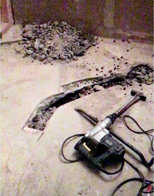

Lägger nya avloppsrör i badrummet. Sedan kommer det att bli våtrumsmatta på detta. Vilken betong ska jag gjuta igen golvet med innan flytspackling? Funkar det med vanlig finbetong eller ska det till någon specialprodukt för att få kortare torktid?
När jag la klinker i ett annat badrum var det viktigt med rätt slipsats för att få snabbare torktid och för att undvika krympning men vad gäller vid matta?

Jag körde med EPS cement (y)
Ja, det är nog ett bra val. Men flytspacklet måste väll på inom typ 3 dagar för att det ska bli bra?
Skulle köra med rotbetong, typ Ardex 31 mix, kan lägga lite lecakulor som grund, sen resten bruk.Då behöver du inte bekymra dig för torktid, en finspackling innan mattan bara..
Ja, eller så kan du prima EPS:n så håller den sig längre. Annars gör du det enkelt för dig och gjuter igen med Kiilto 60 istället.
