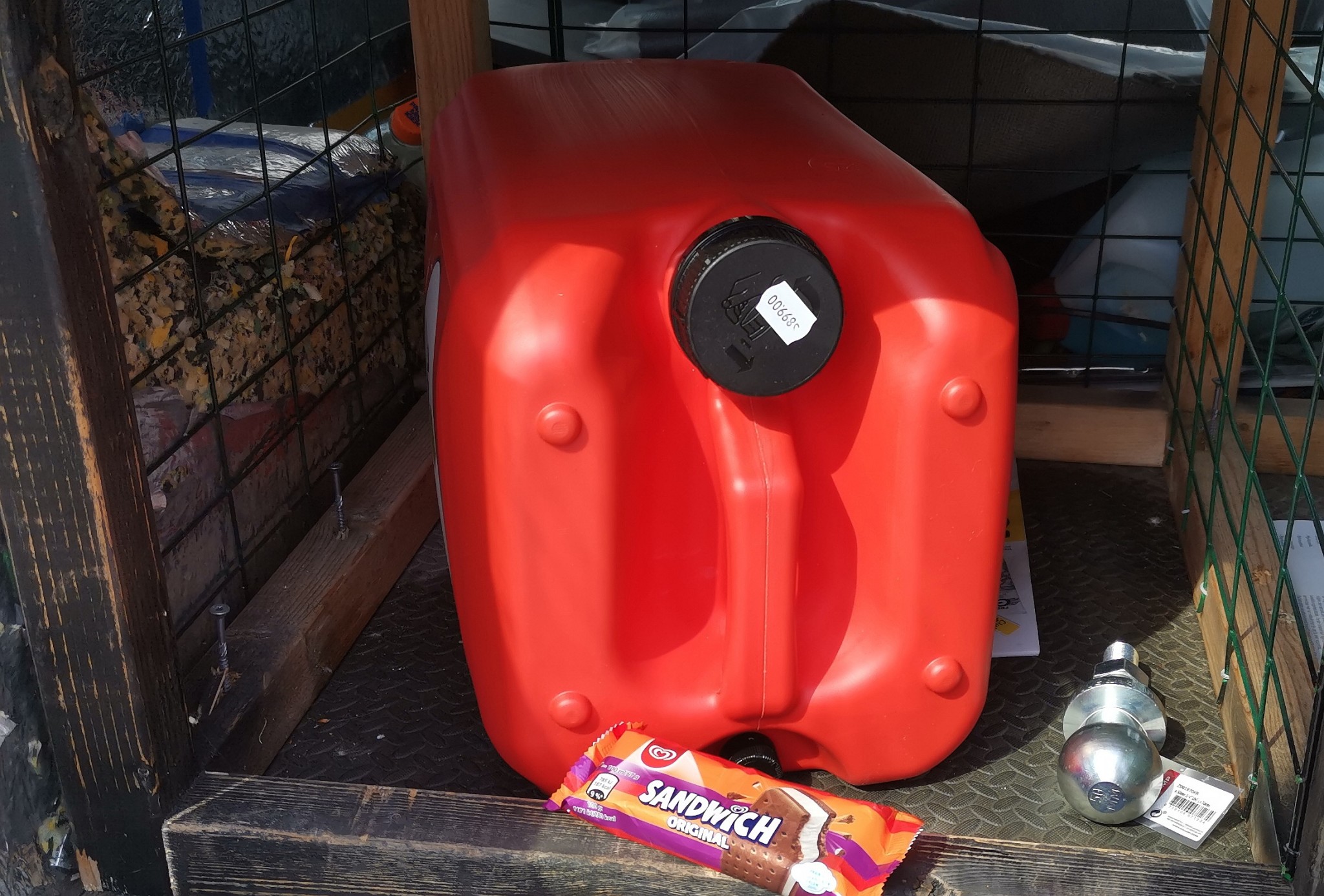

Köpte mig 25 liter Aspen 2t igår.
Röd bränsledunk på 25 liter från Aspen 2t, placerad i ett förråd med trädgårdsredskap.

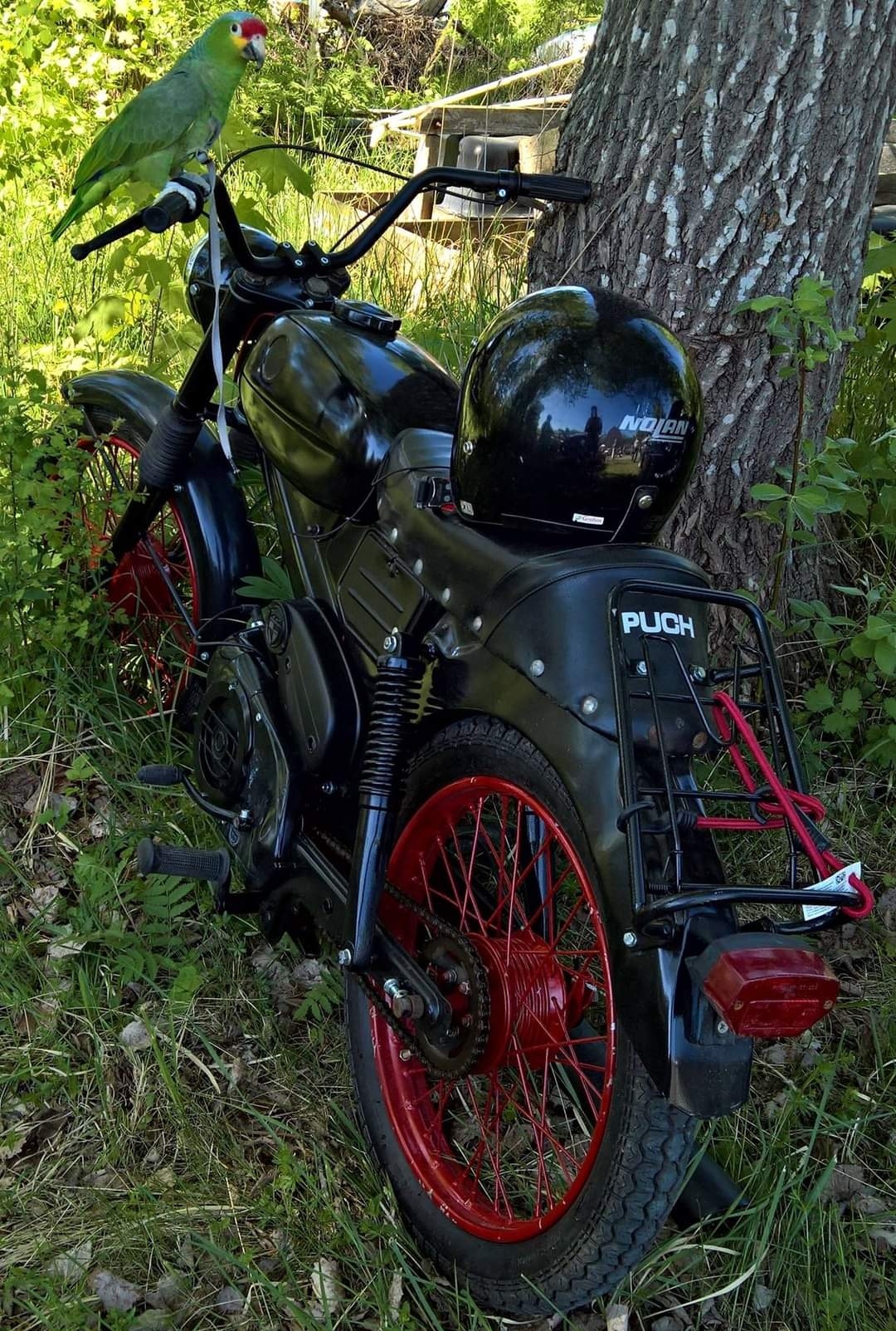

Förutom div. trädgårdsredskap så kör jag några utav mopederna på Aspen.
Denna har jag nog inte kört på någon annan soppa ens sedan jag monterade div en nyare 4växlad motor.
Papegoja på styret till en svart och röd Puch-moped parkerad i grönska med hjälm på sadeln.
Inga bekymmer hittills iaf å jag tror inte det blir några heller.
