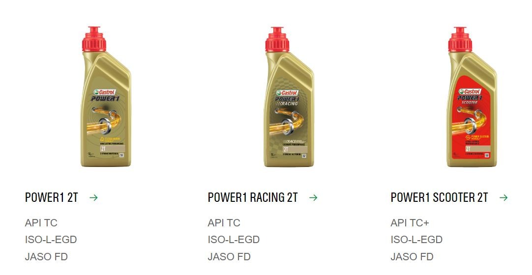

MathiasS MathiasS skrev:
Säger inte att du gör fel men man ska vara lite försiktig. Det brukar vara skillnad på olja till luftkylda maskiner som går lite varmare än sådana som är vattenkylda. Det är därför inte säkert att en bra 2t mc olja är lämplig i röjsågen. I just castrols fall uppfyller 2t oljorna för mc (vattenkyld) och till scooter (luft) samma spec så kanske är det inte ett problem.
Aspens olja uppfyller förövrigt samma normer som Castrols oljor.
För egen del blir det aspens 2t i alla luftmaskiner utom utombordaren som får vanlig soppa + olja för luftkyld motor.
Jo visst ska man väl inte köra med 2 taktsolja för utombordare i en luftkyld motor men
de har väl då normen API TC-W3 istället för API TC som är normen för luftkylda motorer
och Castrols 2 taktsolja har ju också klassningen JASO FD och ISO-L-EGD som väl är
den högsta klassningen för luftkylda motorer. När man körde 2takt skoter 150/200cc och
var med i Svenska Skoterklubben så rekommenderades Castrols olja då dessa motorer
är kända för hög temp runt avgasporten och att oljefilmen runt detta område kunde brista
av olja av för låg kvalité. Sen har vi ju större 2 t mc med luftkylning också t.ex Kawa
trepip även om de inte är så vanliga idag. Vet bara om en 2 takt mc medvattenkylning
och det är Suzukis trecylindriga s.k vattenbuffeln :thinking:
Hade en länk som beskriver 2 taktsoljans klassningar , visserligen nästan 10 år men
klassningarna verkar gälla än idag.
Tre flaskor med 2-taktsmotorolja av varierande specifikationer för olika motortyper.
Vilken tvåtaktsolja ska jag använda? - Classic Motor
Här syns ju TC-W3 märkningen tydligt på 2 takts olja avsedd till utombordare :
Utombordsolja TC-W3 - Biltema.se
Såg att detta disskuterats tidigare också :
Tvåtaktsolja | Byggahus.se
