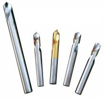

Jag föredrar C-borrar (centrerborr) Har högre spetsvinkel och mindre/kortare tvärskär och märket blir där man vill ha det.
Finns även i hårdmetall.

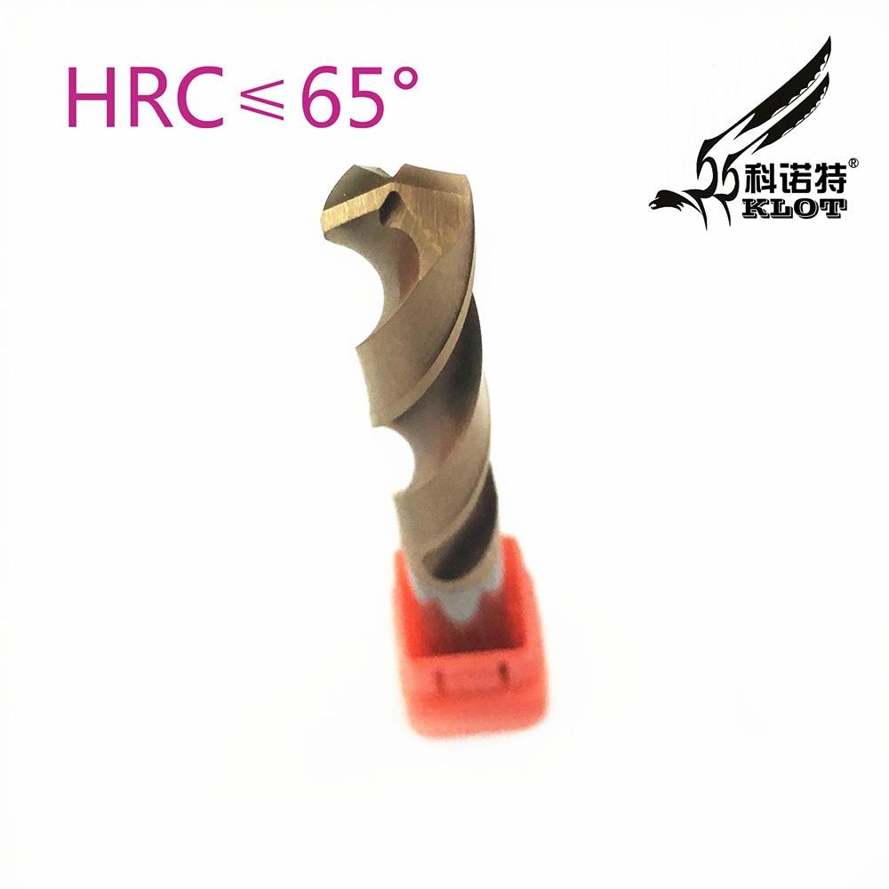

Ja, det finns ju bättre saker att sätta borren i. Men där är inget val denna gång. Det är nog inga jättehöga Hrc. Skulle gissa ca 57-58.prototypen skrev:
En sådan här borr tänkte jag testa. För jag misstänker att en "vanlig" HSS-Co inte riktigt vill...
https://m.ebay.com/itm/KLOT-HRC65-T...:m:mXSofM872J9HDdE3c17uLIg&varId=511413930552
Poängen med centerborrar eller dubbhålsborr (inte säker på vad jag har) är att de är korta&stabila och därför inte flexar som en vanlig borr gör, och då särskilt i klenare dimensioner som man ju brukar vilja ha till pilothål.Alltgår skrev:

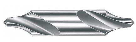

Dubbhålsborr och centrerborr är förvisso korta, vilket är bra för stabiliteten, men de är också slipade på ett vis som gör att de har väldigt liten tväregg. Det gör att de inte vandrar omkring på ytan. Dubbhålsborr är dock vekare i spetsen, så borrar man bara för centrering så är det bättre med centrerborr. I svarven där man både centrerborrar och dubbhålsborrar så passar ett dubbhålsborr bra för båda ändamålen.
Dubbhålsborr.
Centrerborr.

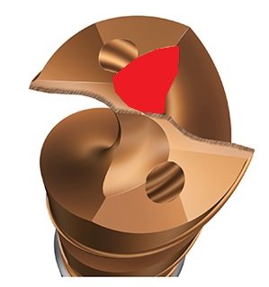

Men! Moderna borrgeometrier, främst lite trubbigare sådana, 135grader och därikring, fungerar inte till uppborrning, utan vandrar i förborrade hål. Den typen av borrar har istället en geometri utan tväregg där man slipar eggen längs en kurva hela vägen in till spetsen. Jag har inget bra svenskt namn på den egenskapen, men på engelska kallas det gash. När man slipar större borr för hand brukar man kalla samma sak för urspetsning. I bilden nedan är gashen märkt med rött på ena sidan.
Orsaken att man har dessa trubbiga geometrier är att de har betydligt bättre avverkning. Moderna maskiner med rejäla spindeleffekter gör att det går att fullborra upp i stora diametrar, så behovet av att förborra av det skälet finns inte heller. Jag körde med en 14mm Corodrill 860 i en Arboga E100 en gång, och där var spindeleffekten lite tveksam att den räckte till. Den lät uppenbart ansträngd när jag körde på avsett varvtal.
Vill man förborra för dessa borrar så gör man det med en likadan, fast kort borr, och borrar sedan till rätt djup med en lång borr. Samma om man ska ha hål med större diameter nära ursprungliga ytan, och mindre längre ner. Hade man borrat det med 118 grader snabbstålsborr så hade gången förmodligen varit (ev förborrning med centrerborr) - borrning till fullt djup med den mindre diametern - upp borrning med den större diametern till avsett djup. Med moderna borr börjar man med att fullborra den större diametern till avsett djup och sedan borrar man den mindre fortsättningen på hålet med en mindre borr.
Dubbhålsborr.
Centrerborr.

Med "solid hårdmetallborr", menar du då en sådan som jag länkar till? "Solid carbide" står det. Förutom att borra nytt hål i tången på aktuellt härdat knivblad, så tänkte jag borra upp befintliga 3 mm hål till 6 mm. Vad tror du om den uppgiften? Borret ser ut så här:PNO skrev:
