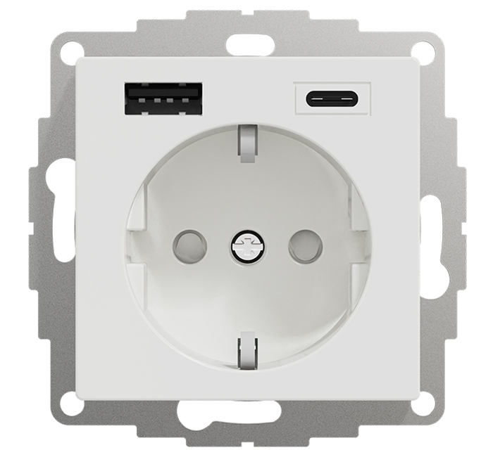

Nu till våren dra vi igång ett nytt husbygge med allt vad det innebär. Många val skall göras och har nu kommit till elinstallationen och val av apparatserie.
Har lite olika önskemål utan inbördes ordning:
- så komplett som möjligt, vill verkligen ha allt i samma serie.
- hög kvalitet
- "prisvärd"
- omtyckt av elektriker, dvs något som en yrkesman gärna arbetar med
- moderna funktioner, inbyggd usb mm
Har jag missat något viktigt?
Mitt spontana val är Schneider Exxact serien men det kanske finns bättre?
Vad skulle ni rekommendera?
Exxact.
Enda nackdelen är att specialapparater är ohemult dyra. Varför skall ett usb-uttag kosta 900 kr bara för att det sitter direkt i en dosa istället för i ett uttag i samma dosa?
Kan bara hålla med men det är ju väldigt smidigt att ha usb inbyggt på ett par väl valda ställen iaf.
Sen är ju ett husbygge ändå ett stort svart hål ekonomiskt tyvärr :crysmile: så i den totala budgeten kommer det nog inte märkas så mycket. Men visst, prisvärdhets punkten uppfylls ju knappast.
Tillgång och efterfrågan. Fler människor är villiga att betala för den "lyxen". Själv sätter jag in ett billigare med USB.
Eller detta.
Smart Things sCh-12W-USB-C-1.0 s24c AC/DC Power Supply sCharge s24 c Suitable for Apple Device Type, iPad Pro https://www.amazon.de/dp/B07PTRCZZB/ref=cm_sw_r_awdo_navT_g_6P86WBV0A0Q1YW2AJY3M
fgo
Det verkar faktiskt som om Schneider har börjat komma in på banan. Fortfarande många gånger dyrare än vanligt uttag och laddare och med lägre effekt men snart är det nere på överkomliga nivåer. Hade de bara kommit med USB PD för samma pengar så...
WDE002195 och WDE002174 är nog det bästa de har, runt 700 kr från elbutik.se.
39x och 3 till

Jag kontrar med Elko RS, min absoluta favoritserie. Den har det mesta, är prisvärd och absolut något elektriker är vana att jobba med.

Det finns ju även Berker, Jung osv., man kan spara en hel del på att handla från eibmarkt.de :)
Tror mina Jung-prylar har varit billigare än vad Exxact och Elko RS kostar på elbutik.se :)
tommib
Ja, handlar man från Tyskland blir utbudet väldigt mycket större och priserna är riktigt bra. Det är inte heller något fel på kvaliteten på de grejerna som du nämner. Svårigheten är kanske att undvika billighetsprodukter när man inte är van vid de olika märkena.
