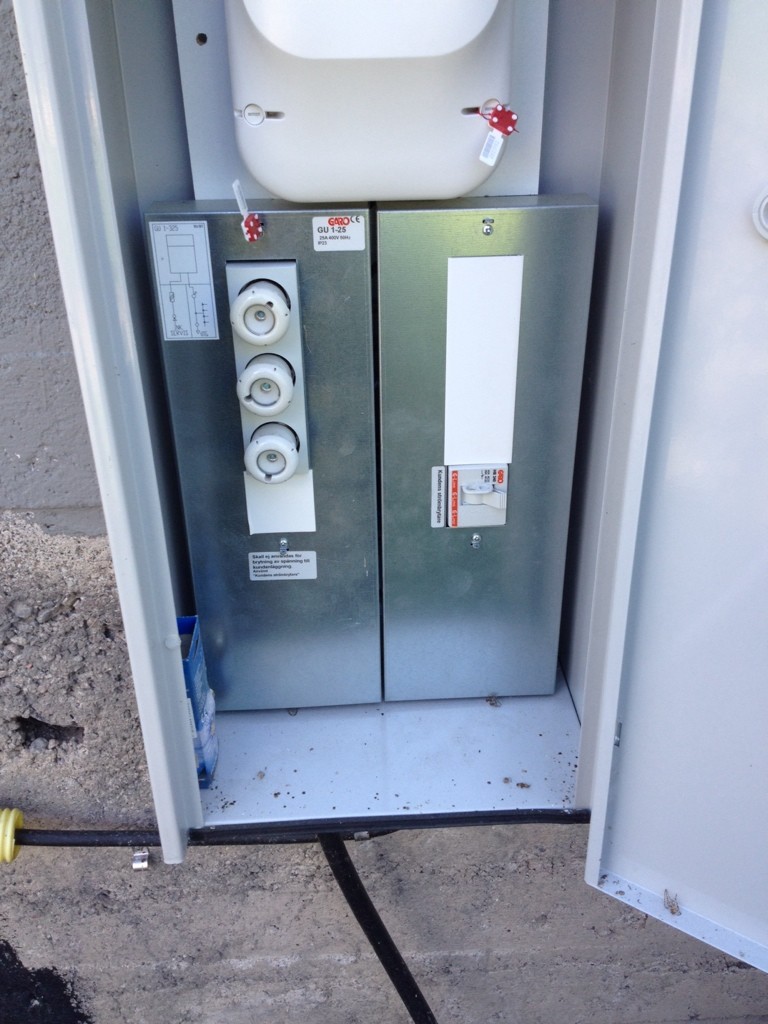

Skall flytta mina snickeri-maskiner till ett extra hus från garaget. Extra huset har i dag två-faser 10A. Behöver 3-fas 10A.

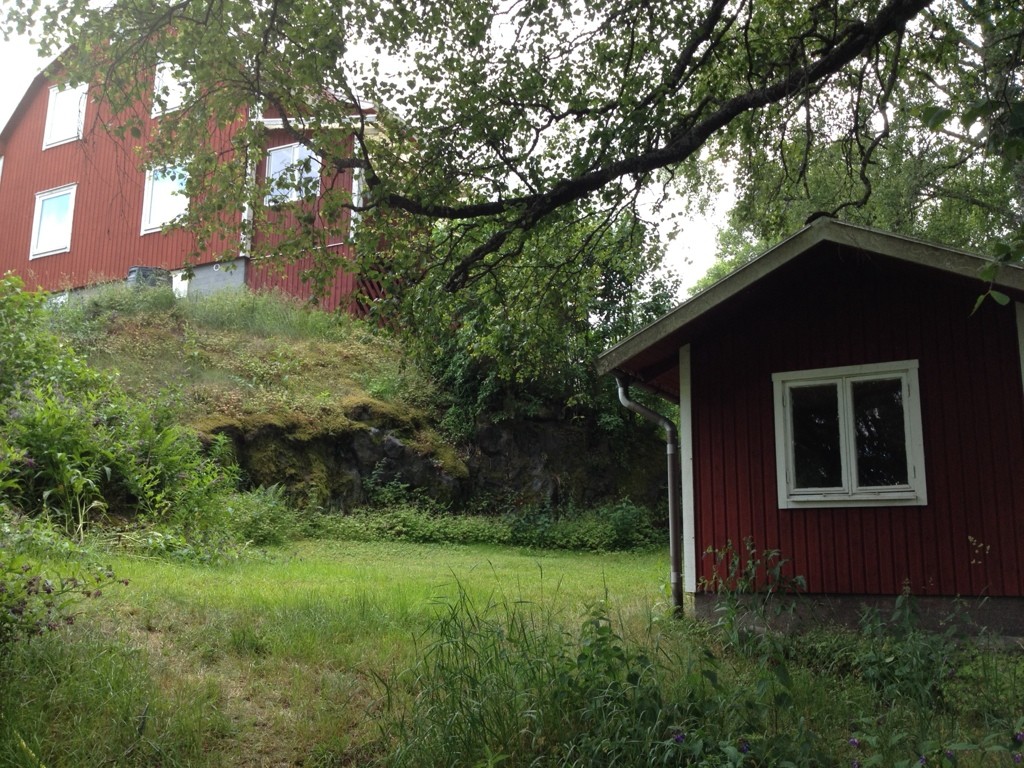

Extra huset ligger ca 25m från mätarskåpet som jag tycker vore en bra plats att ta strömmen ifrån så jag slipper gå igenom grunden. Höjden på berget är ca 5m. Jag kommer inte i detta ögonblick gräva ner kabeln på något sätt.
Funderade om man sätter in JFB och 3x16A och antingen sätter ett CEE-uttag vid sidan av mätarskåpet och dra en 25m skarvkabel ner dit. Eller kopplar in en fast 2.5mm2 på samma sätt och den får vara en "luftledning" dit.

Personligen hade jag nog grävt ner en kabel, 5x6mm2 för 25 meter är ju inte mer än 1500-2000kr och 500kr för skyddsrör.
Nu är jag inte elektriker, men det borde ju rimligtvis gå att sätta jfb och 3 säkringar i huvudcentralen och ett CEE uttag i boden men ha en riktig kabel dragen som man sedan kan göra permanent när du bygger om

Jag skall göra om ytan utanför huset där mätarskåpet är och om jag skall lägga ner rör måste jag ta vägen förbi där det skall grävas senare, därav tanken på en temporär kabel nu.

I ditt fall är 5 g 6 mm2 nx1v en utmärkt kabel som kan läggas in direkt mot utgående plintarna som matar bostadshuset. Det behövs ingen extra avsäkring av den i mätarskåpet. I friggeboden monterar man en elcentral med huvudbrytare, jordfelsbrytare samt ett antal 1 pol och 3 pol automatsäkring på mellan 10 -16 ampere. Innan jobbet görs kontrollräknar man utlösningsvillkor och spänningsfall. Det blir sannolikt inget problem med dom korta avstånden samt den kraftiga kabeln. Fördelen med såpass tjock kabel är att störningsrisken p.g.a spänningsfall blir liten på belysning och elektronik när snickerimaskinerna får ''jobba tungt''.

Köper du den grova kabeln nu så slipper du ju köpa 2, finns ju inte heller något som hindrar att du lägger den i kabelskyddsröret löst på marken, så är ju kabeln redan dragen och skyddad.
Ok. Men kan jag anlägga den som en "luftledning"? Utmed huset kommer den givetvis vara fastsatt men den behöver "hänga" fritt ut över bergskanten.
Får försöka räkna ut hur lång jag behöver senare och använda hela längden nu. Kan man använda en kabel som man rullar ihop några meter på slutet?

Du kan väl lägga kabeln där du ska gräva senare, det är väl inte omöjligt att hänga upp kabeln i någonting under grävjobbet?
