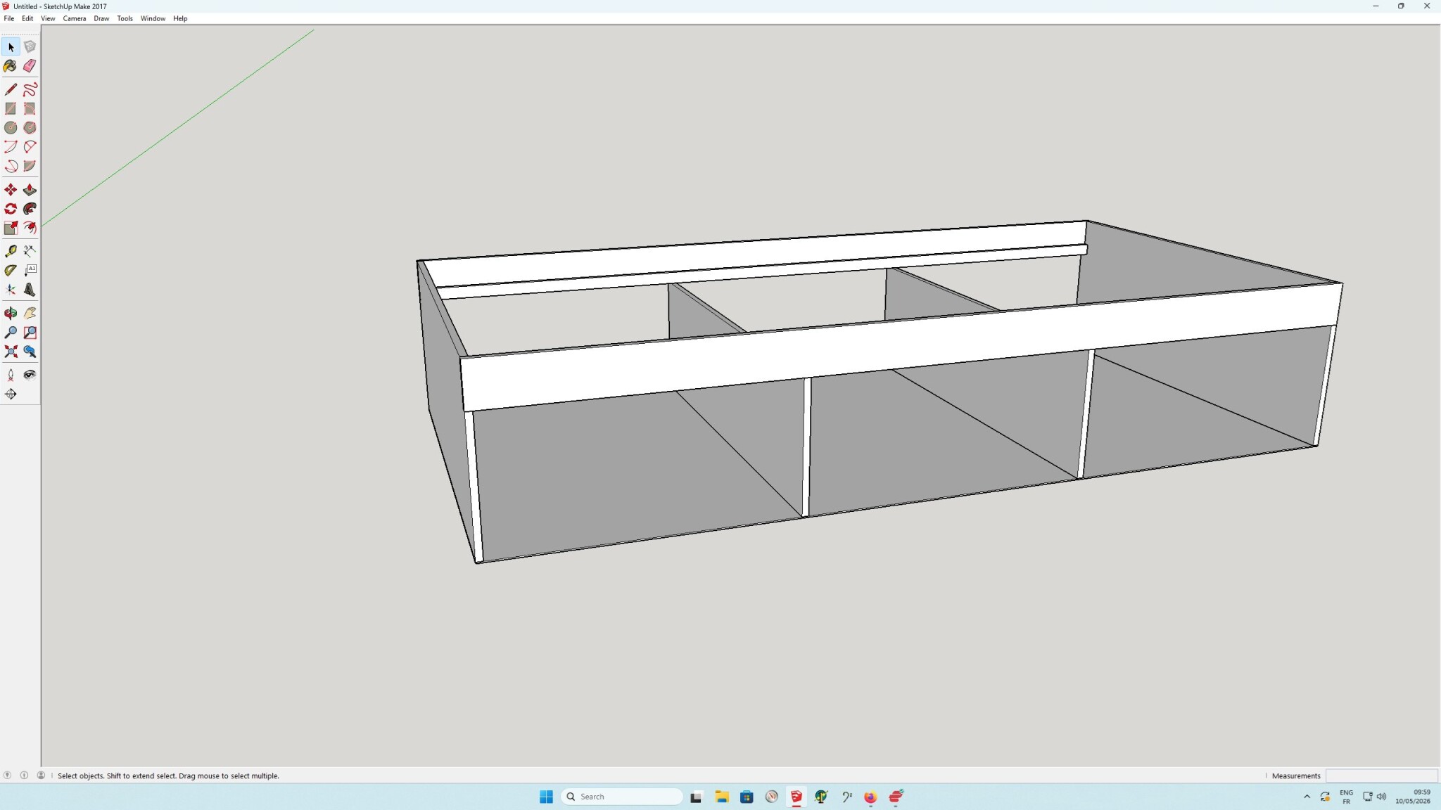

Sängen du hänvisar till är gjord för "pocket screws". Det har inte jag och har inga planer på att skaffa. Jag har sparat några maskiner och en av dom är en kex-maskin som används väldigt sällan. Så jag funderar hur jag kan göra saker med det jag har till hands. Nedan en skiss (som inte är så "amerikansk").. Jag skulle använda furu/gran och har ritat med tjockleken 15 mm föutom skivan i botten som är 3 mm (masonit eller mdf). Jag skulle limma dit en 3 mm tjock "rygg" (masonit eller mdf). Den stärker förmodligen mot eventuell ranglighet. Räcker inte det så går det alltid att lägga till en tjockare mdf i ett av lådfacken. Hittar du "hyllplan" med mått som stämmer med det du önskar behöver du:
-Kapa 90°
-Klyvsåga drygt 2 m längder
-Limma med tvingar
-Sandpappra ytor och runda av skarpa kanter
Lådorna utformande beror på hur mycket förvaringsutrymme du vill ha. I videon är det ju inte speciellt mycket
