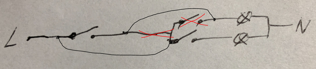

En annan fördel med två dimmers istället för nuvarande koppling är att det då går att dimmra olika mycket på de båda grupperna.
Det var det jag försökte säga men det blev kanske lite otydligt.

Alfredo Alfredo skrev:
Det har väl redan skrivits men två dimmers är väl det mest naturliga. En för varje "belysningsgrupp" som respektive knapp styr idag. Då blir det som idag fast bättre då dimnivån kan variera mellan de två "belysningsgrupperna".
Er nuvarande lösning känns lite speciell kan jag tycka.
Tack. I och med att dimmern idag styr alla lamporna antar jag att jag måste ta bort någon kabel om jag ersätter med ny dimmer och vill att den endast ska styra en av grupperna? Samma om jag ersätter nedre strömbrytaren som idag (via två knappar) styr båda belysningsgrupperna, dvs jag antar någon kabel måste kopplas bort om ny dimmer endast ska styra en grupp? Hur vet jag isf vad som ska kopplas bort från respektive?Kanske dumma frågor men då förhoppningsvis med enkla svar. Tack igen för hjälpen.
En annan sak är väl dock att man måste vara behörig elektriker för att byta strömbrytare till dimmer, eller? Kanske därmed enklast att byta prylarna rakt av till samma fast lite snyggare. Om jag går på det spåret behövs det ingen trappkoppling i någon av brytarna då?

Jo det är rätt uppfattat att det behöver kopplas om. Här en en förädling av Demmpas fina skiss
Dimmern kopplas direkt till ena lampan.
Ena halvan av strömbrytasren skrotas därmed (ersätt brytaren med en envägs)
Den andra halvan kopplas direkt till fas, inte via dimmern.
Och du har också rätt i att detta blir behörighetskrävande. Man får bara byta en strömbrytare mot en likadan. Huruvida man får byta en strömbrytare mot dimmer är inte hugget i sten, men en förutsättning är att dimmern kopplas likadant som strömbrytaren, dvs inget behov av omkoppling i anläggningen.

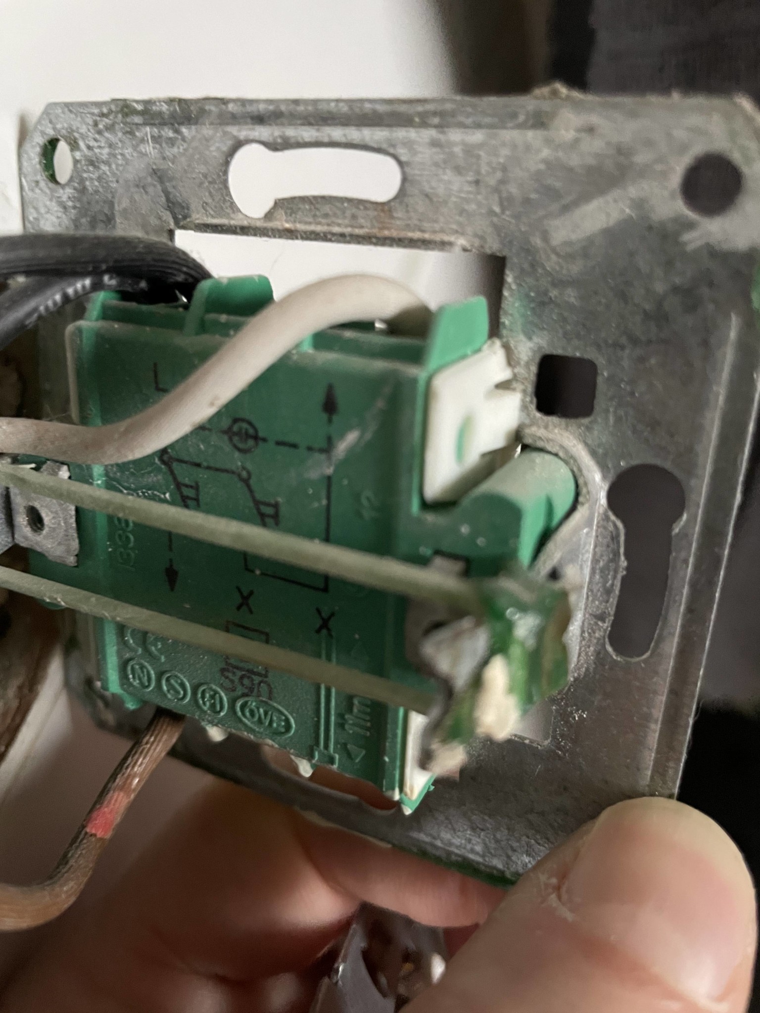

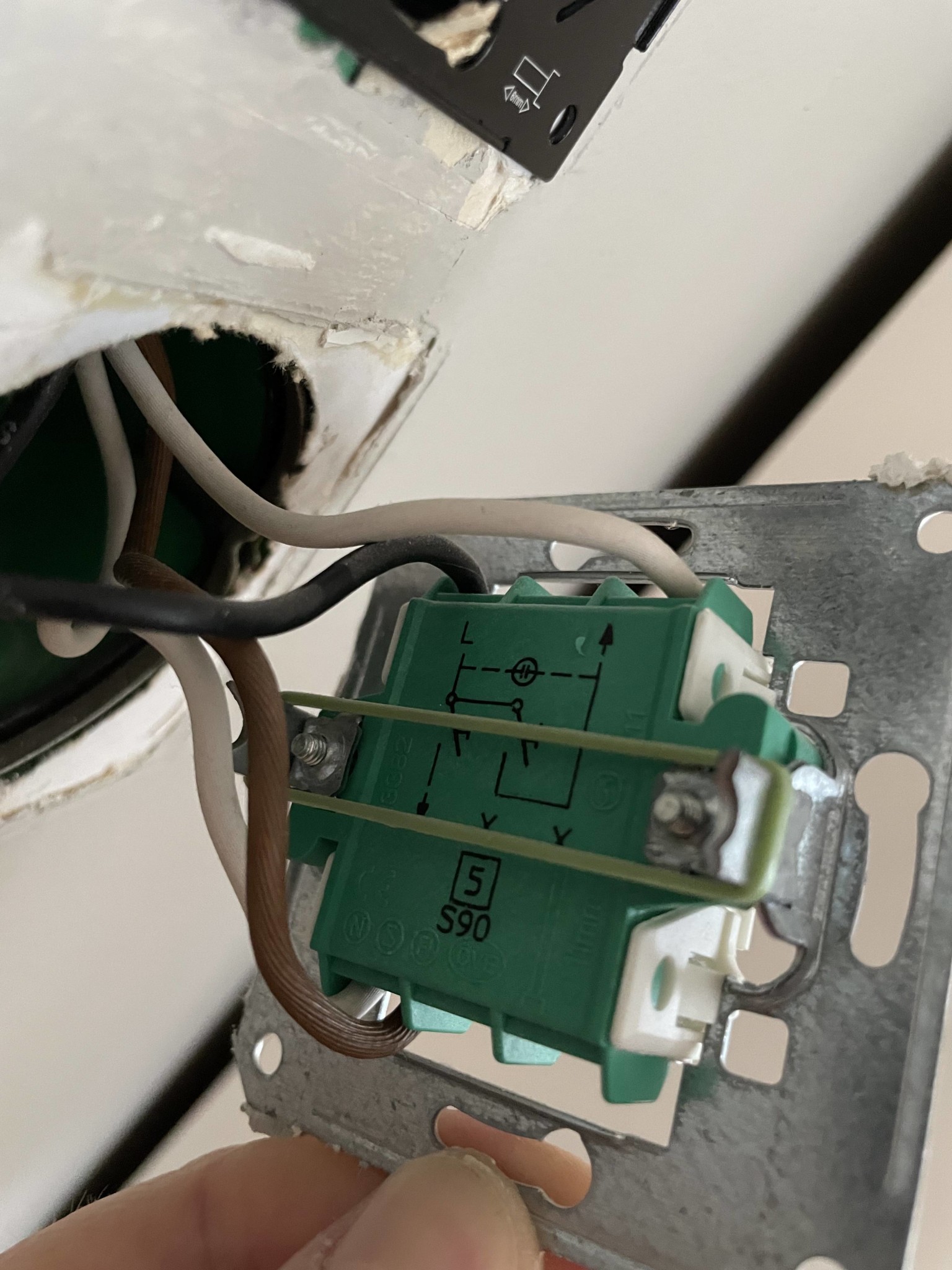

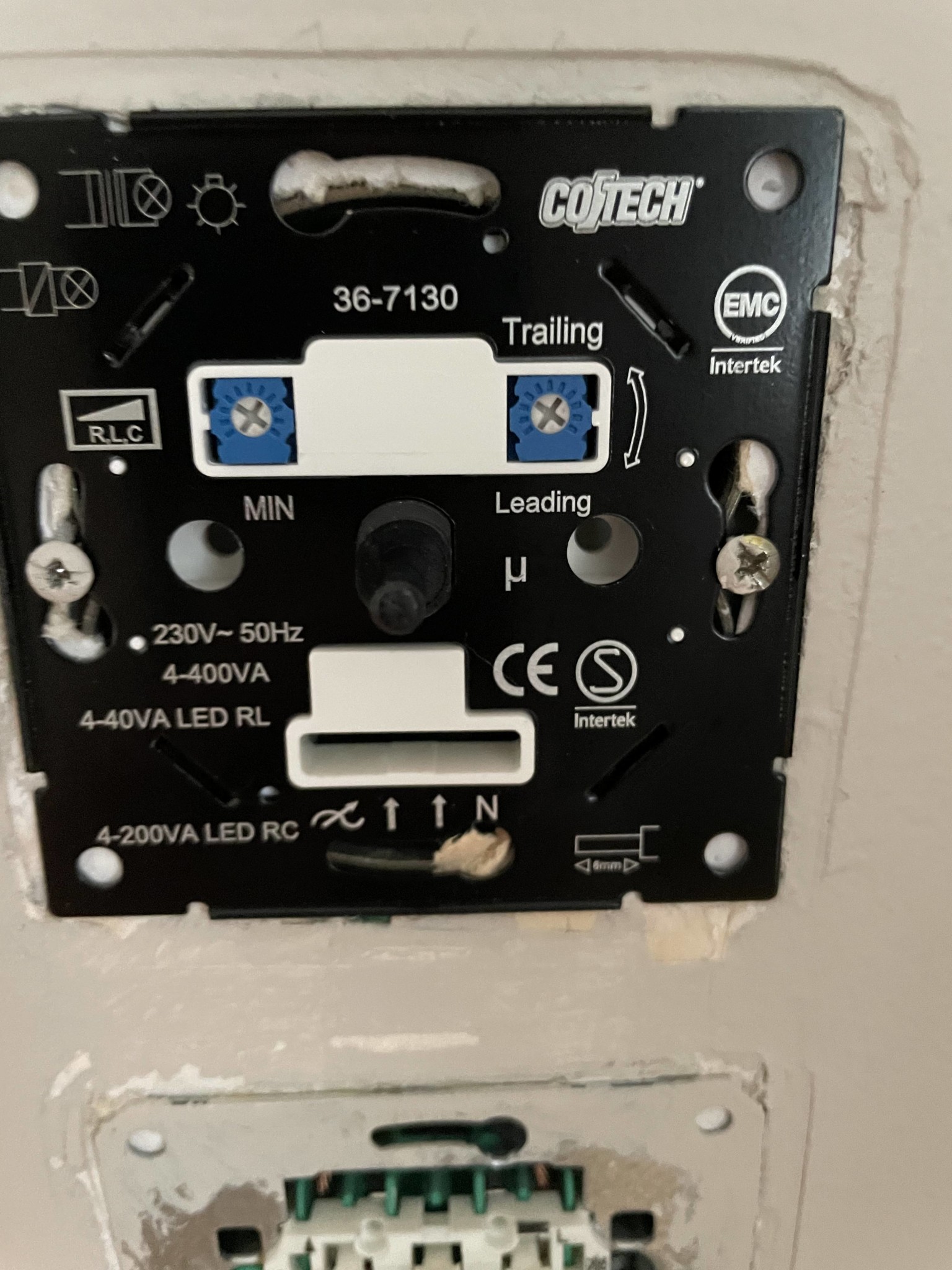

Tack. Jag har nu köpt en dimmer och en kronbrytare, båda från Cotech, men jag har stött på ett problem. Den dimmer som satt där innan hade två trådar in, en till ”vågen med en pil snett över” och en till ”pil nr 2”. Jag testade att installera den nya på exakt samma sätt men det fungerar inte. Ser nu att den jag köpt kräver nolla vid installation. Kan jag lösa det själv och i så fall hur? Bifogar bild på den dimmer jag köpt. Går det att lösa nolla genom att ta någon av kablarna som går till kronbrytaren under? Dit går det 4 st kablar på den som sitter där idag, se bild.
Din nya dimmer kräver nolla för att fungera, med andra ord så är det fel dimmer.

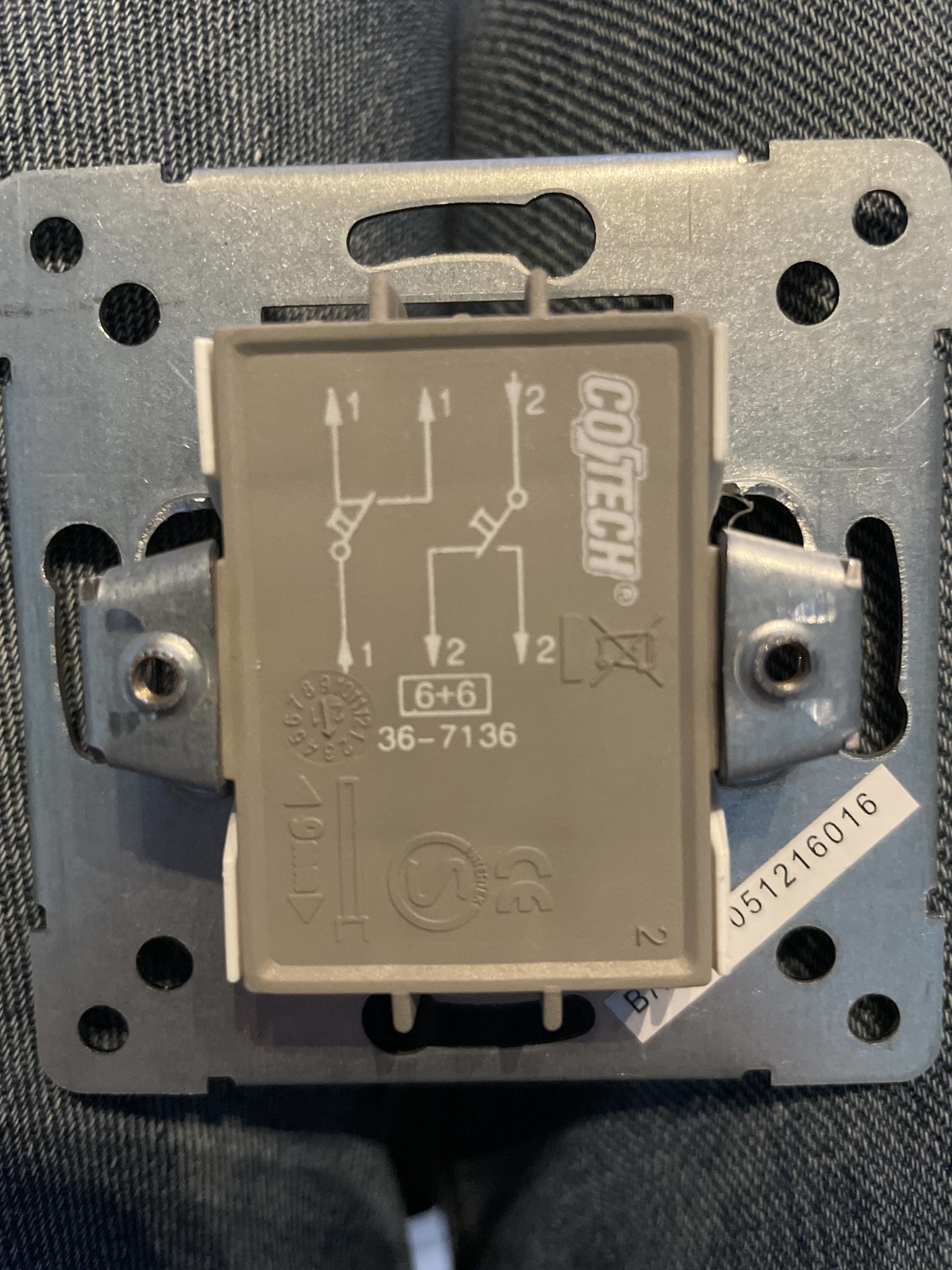

Har en till fråga i samma ämne. I badrummet har jag vad jag tror är en kronbytare (5a) som jag kan styra tre lampor med. Det är två tryckknappar varav en tar två lampor. Kan jag byta denna mot en dubbeltrapp 6+6 och hur ska jag i så fall koppla? Symbolerna är något olika på de båda brytarna. Se bilder för bef samt ny brytare.
Närbild på en öppen ljusbrytare med synlig elektronik och ledningskopplingar i en vägg.
Eluttag för en dubbeltrappströmbrytare, märkt med "6+6" och elschema, monterat på en väggplatta.
Varför köper du budgetgrejer?
För att koppla in den sätter du inkommande fas på en av pil-in, byglar till den andra pil-in och kopplar lampgrupperna på den pil-ut för respektive brytare som gör att lamporna är tända när vipporna står i önskat läge.
