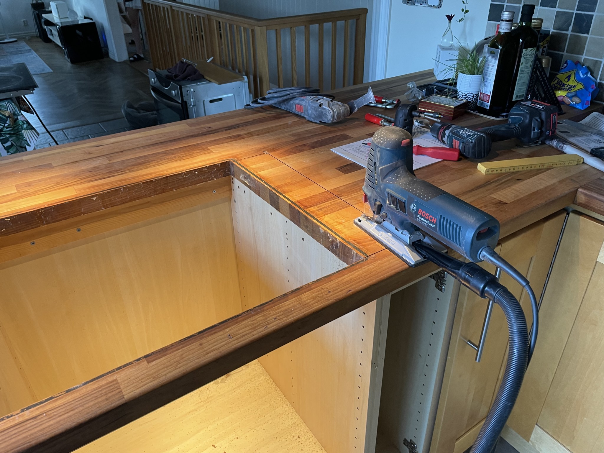

Vad ska sågas, något speciellt eller mer ett universalblad?
Om jag inte minns fel brukar det sitta ett Bosch T144DP i nån av mina sticksågar, lämnar fina snitt. Finns även T144D som avverkar lite fortare men lite grövre
Jag är nöjd med de Boschblad jag testat, ofta bra pris på tex. Amazon.se.
Tack för svar. Jag tänkte börja att såga i massiv träskiva för en spishäll.FredrikR skrev:

Jag använde ett boschblad som heter ”cleanwood” och sedan kör jag med låg pendling men fullt varvtal och var noga med att inte pressa sågen framåt. Hörnorna borrar du med träborr, 5mm eller så.
jag hade gjort ett snitt med sänksågen innan jag tog fram sticksågen, men det går ju bra även utan.

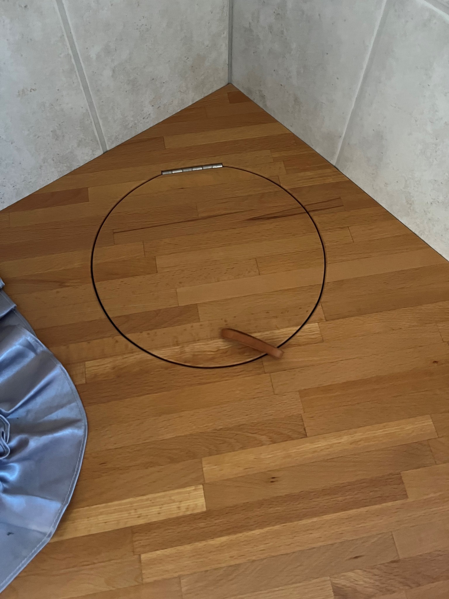

Inga som helst problem att få snygga snitt med en sticksåg. Tricket är att ta det lugnt och inte trycka på när man sågar då är det risk att det blir snett. Låter man sågen jobba utan tryck så kan det bli så här, se bilden på min utsågning för lucka till tvättnedkastet i vårt badrum. Kommer inte ihåg vilket blad jag använde men sticksågen var en bosch.

Det korta svaret är att du antingen får snabba snitt eller snygga snitt. Sen är det bra att lära sig vad de olika förkortningarna på bladen står för, om man ska ha brett eller smalt blad. Ska det vara vinklat eller inte? Vilket material ska du såga i och så vidare.
Grejen med ditt snitt i en skiva för en häll är att det inte kommer synas. Så kör med ett blad som ger ett snabbt snitt, det avverkar mer material i varje snitt och med lite fast handlag kommer det ge bättre kontroll då det inte behöver tryck eller stor pendling.. Kör med ett brett blad som håller en rak linje bättre. Borra i hörnen som flera sagt. Nackdelen är att du får ett snitt som antagligen flisar rätt ordentligt. Det kan motverkas med tejp t ex. Men snittet kommer ju som sagt inte synas. T ex detta blad: https://www.bosch-professional.com/se/sv/t-144-dp-precision-for-wood-sticksagblad-2867320-ocs-ac/
Här är sågbladsporr: https://www.bosch-professional.com/se/sv/sticksagblad-2865229-ocs-ac/
