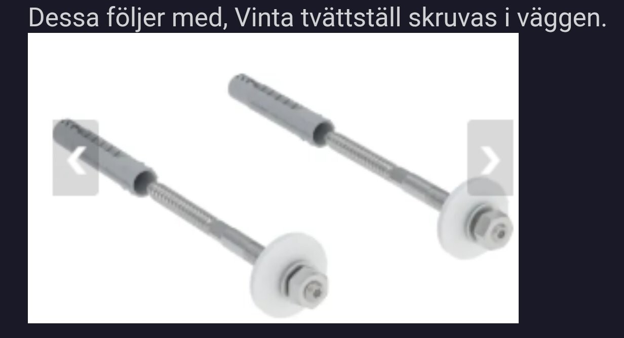

Jag kollar på att köpa detta handfat men blir inte klok på vad jag ska köpa.
https://catalog.ifo.se/sv-SE/product/PRO_2166314
Dels står det att infästningsmaterial ingår. Men inte vad det är. Ingår konsoller? Om inte vilken längd? Finns ju t ex 260, 240 195 mm. Handfatet är ju 280mm djupt men inte så djupt vid konsollerna ju.

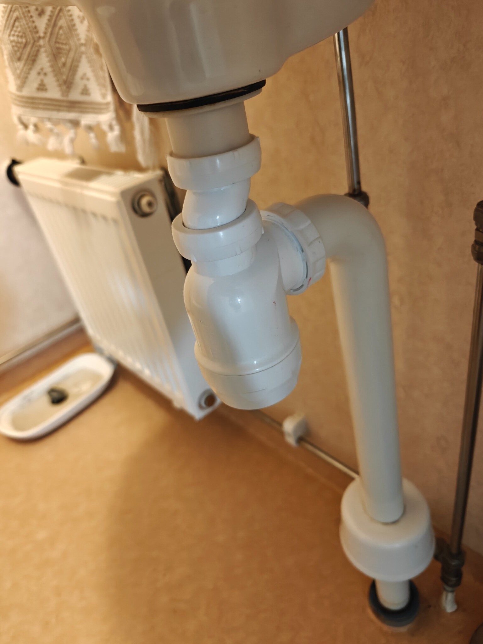

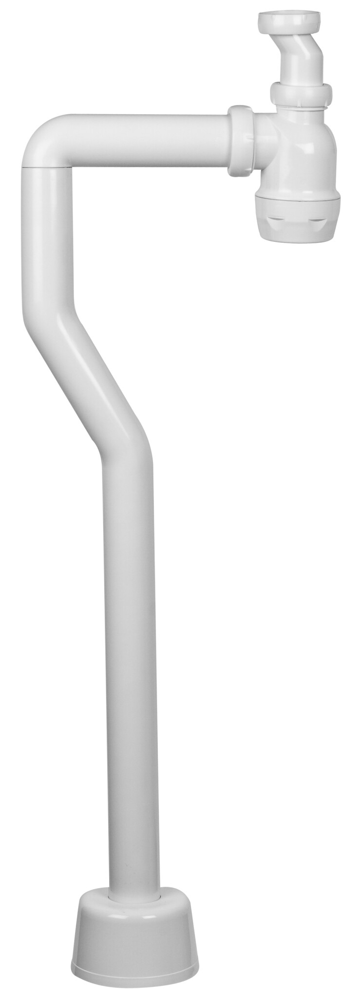

Funderar också på hur mycket man kan vinkla in avloppsröret, hade velat få in handfatet så långt som möjligt mot väggen.

Ingen aning egentligen vad beträffar handfatet, men spontant kan man misstänka utifrån ritningarna att det inte kan/skall monteras med konsoller, utan skruvas mot väggen(?) Riktigt j-vla dåligt av Ifö att inte produktbeskrivningen är tydligare.
Men vad gäller avloppsröret så finns det satser med "krycka" så du kommer in mot väggen:
https://faluplast.se/produkt/8073652/

Ah, värdelöst produktinfo. På bauhaus hemsida står det att man får köpa konsoller till men inte vilka. Suttit hur många timmar som helst med detta för att försöka fatta vad som passar och inte.C cpalm skrev:Ingen aning egentligen vad beträffar handfatet, men spontant kan man misstänka utifrån ritningarna att det inte kan/skall moteras med konsoller, utan skruvas mot väggen(?) Riktigt j-vla dåligt av Ifö att inte produktbeskrivningen är tydligare.
[länk]
Ja toppen, en sån funkar nog!

Hornbach har en monteringsanvisning här: https://www.hornbach.se/p/tvattstall-ifo-vinta-vit-rundat-kranhal-vanster-7550939/10645928/
