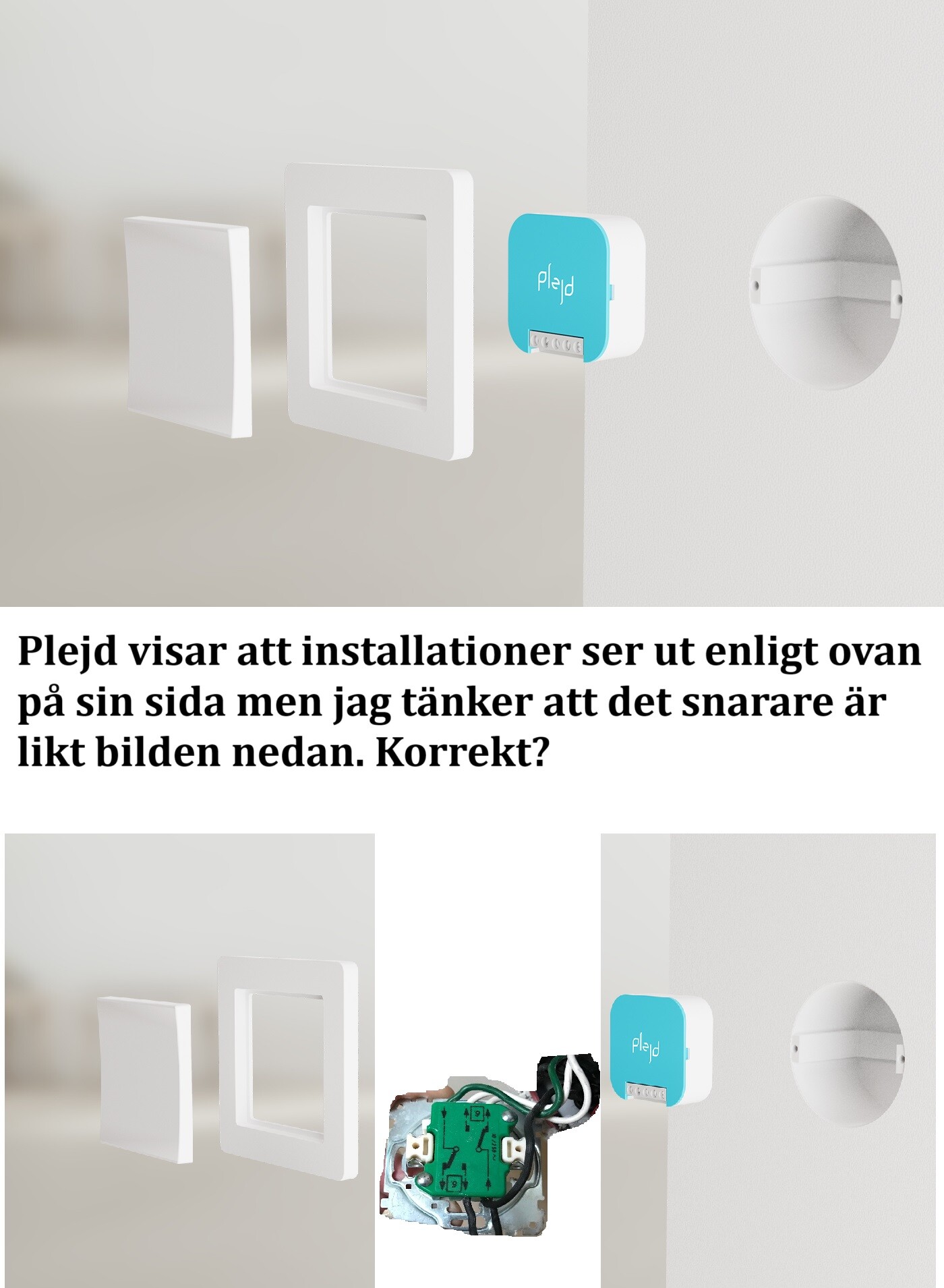

Jag tänkte installera plejd till alla lampor i huset vilket blir ett något kostsamt projekt så jag vill få det rätt.
Totalt i huset har jag följande brytare: 3 dubbeltrapp, 16 vanliga trapp, 6 kronbrytare och 9 dimmers.
4 dimmers går till 12V halogenlampor med tillhörande trafo.
- Dimmer 1: 4 st GU4 halogen á 10 W/12V stycket, 2 st trafo
- Dimmer 2: 1 st GU4 halogen á 10 W/12V stycket, 1 st trafo
- Dimmer 3: 5 st GU4 halogen á 10 W/12V stycket, 2 st trafo
- Dimmer 4: 9 st GU5.3 halogen á 35W/12 stycket, 2 st trafo
Resterande dimmers är GU10 LED och nån enstaka E27 LED.
Mina frågor:
1. Jag har tolkat det lite slarvigt som att DIM-01 är för "vanlig" dimmer, DIM-02 om jag vill ha två dimmers i samma dosa som en kronbrytare fast i dimmerform, LED-10 är en dimmer med inbyggd trafo för LED, REL-02 är som en kronbrytare, REL-01-2P är som en dubbeltrapp. Sen vet jag inte riktigt om det finns någon tydlig variant för trappbrytare? Möjligen CTR-01, men den verkar ha lite ytterligare funktioner också. Har jag fått något om bakfoten?
2. Varje "puck" installeras bakom befintliga brytare om jag fattat rätt (se bild)? D.v.s. jag kommer inte behöva köpa nya tryckknappar, med undantag för just dimmers om jag vill ha vriddimmer. Har nyligen bytt brytare i större delen av huset. Tråkigt om det var i onödan, men så får det vara i så fall.
3. Jag hade velat byta ut belysningen i dimmer 1-4 till LED istället för halogen då de blir så sjukt varma. Jag vill inte byta hela spottarna i nuläget då det blir ett ännu större och dyrare projekt. Hade jag kunnat plocka bort befintliga trafo och installerat tre stycken LED-10 (en bakom varje dosa) istället? Utan att behöva köpa någon separat LED-trafo. Hur gör jag bäst med dimmer 4? Där blir lasten för stor antar jag. Behöver jag köpa en separat trafo?
4. Om jag har en lampa som tänds av en kronbrytare i ena änden och sen en trappbrytare i andra, behöver jag då installera en plejd bakom varje brytare eller räcket det med en bakom kronbrytaren och låta trappbrytaren vara "orörd"?
5. Jag tänkte först byta ut strömställarna rakt av så som i fråga 1, d.v.s. en kronbrytare mot en REL-02, trappbrytare mot en CTR-01 osv. Men när jag kollar priser så verkar DIM-01 vara den billigaste och DIM-02 i paritet mot övriga. Skulle jag kunna installera DIM-01 bakom varje trappbrytare och DIM-02 bakom varje kronbrytare istället, för enkelhetens skull? Och ha kvar mina befintliga strömställare och dessutom få möjlighet till dimmra alla lampor i huset i framtiden, om man vill. Hur gör man bäst med dubbeltrappen? Funkar det med DIM-02 eller krävs REL-01-2P?
Många frågor, men jag gillar att ha koll på sakerna och lära mig. Och innan någon påpekar att jag inte får göra något av detta själv: Jag kommer ta in elektriker för allt jobb. Nolla behöver dras fram på samtliga ställen och jag skulle inte klara av att koppla in puckarna korrekt (och samtidigt sova gott om natten). Däremot funderar jag på att köpa in materialet som krävs på egen hand för att hålla nere på kostnaden och bättre kunna förutspå vad allt landar på.

För det första behöver du inte en plejd för varje brytare utan snarare en för varje tändning sas.
I en korridor med kanske fem knappar som styr tex tre takarmaturer behöver du bara en plejd. Dim-01 om du vill dimmra och en Ctr om du bara vill tända släcka.
Led-10 används mest till små konstantströmsspotar som man har i nischer och fönster tex. Klarar bara 10 watt.
Dim-02 kan du ha till en kronbrytare i ett rum med två tändningar eller om det är så att du har dubbeltrapp i en hall eller liknande.

Då var det lite som jag tänkte åtminstone! Jag räknade lite snabbt att jag har 31 brytare men sannolikt blir det något färre tändningar.
DIM-01 låter som att föredra framför CTR då den är något billigare och dessutom går att ställa in utan dimmer (och ha kvar funktionen till framtiden också).
Dimmer 1-3 i fallet ovan är mycket riktigt spotar i fönster och under köksskåp 🙂
Blir som högst kanske 5W med LED. Så det låter passande med LED-10 till just dem! Dimmer 4 är till badrummet och kräver högre effekt. LED tror jag skulle landa på kanske 30W totalt för 9 GU4 spottar. Finns det nån bra lösning för detta från Plejd?
Gött att DIM-02 verkar funka till dubbeltrapp också. Låter som jag nästan kan byta ut allt i huset till DIM-01/02 och LED-10.
Stämmer mitt resonemang på fråga 2, att man stoppar plejd bakom brytaren? Eller tar man bort hela strömställaren så plejd-pucken ersätter denna och sen sätter dit nya tryckknappar?
Man behåller befintliga brytare.A Apoptos skrev:
Men det är inte alls säkert att bästa stället att sätta pucken är bakom strömbrytaren. Dels kräver pucken nolla, vilket oftast inte är framdraget till strömbrytare och dels vill man kanske styra samma puck med flera strömbrytare. Därför är det oftast bättre att sätta pucken vid lampan eller i någon kopplingsdosa på vägen.
Dim-01 funkar som tänd/släck för icke dimbara ljuskällor men det är inte att rekommendera, det är en dimmer så det kan hända att den lägger av efter ett par år.A Apoptos skrev:Tack för svar!
Ser dock ingen anledning att inte köpa dimbara ljuskällor, förutom att de är lite dyrare då.
Plejdpucken placerar man där det finns mest plats även om kopplingsdosorna oftast är bästa platsen.
Ibland är dosorna fulla med kabel och då kan det vara enklare att dra ner en nolla och lägga dem bakom brytare istället.
Dum-01 klarar 300watt om jag inte minns fel så har du ledljuskällor så lär du inte få problem med överlast direkt.
Gamla spotar med GU10 ljuskällor kan du använda, byt till ledljuskällor bara och kör dem på en plejd så är saken biff.
Har du 12V halogen i taket finns det ledljuskällor att byta till där också.
Köper du en gateway så kan du även styra ditt system från jobbet eller valfri plats via nätet.
Problemet med att sätta den vid lampan är väl att man främst styr belysningen med mobilen och om man trycker på brytaren så slås pucken ut? Blir elektriker som väljer plats i slutändan men roligt att lära sig lite.

Tänker bara att 12V halogen på över 10W behöver en trafo då jag inte tolkat det som att DIM-01 fixar det rakt av.
Börjar oavsett få lite bättre grepp om saken så ska be en elektriker komma hit sen och kolla mer på det. Tack för all hjälp! 🙂
All ledbelysning förutom 230-led drivs av en konverter av något slag.A Apoptos skrev:Tack!
Tack!
Oavsett om det är 12/24v eller konstantströmsled så kan tex en dim-01 klara av dem.
Plejd fixar halogen/glödljus också men då blir antalet lampor som den klarar mer begränsat.
12V halogen har en trafo som också går att styra med plejd.
200-300watt tror jag en dim-01 klarar, en dim-02 bara ca hälften per kanal.

Ser också att 12V LED verkar gå att hitta som klarar växelström. Då låter ju även LED-10 överflödiga!
Grejen med led-10 är att du inte behöver en separat converter utan driver dem direkt via led-10.A Apoptos skrev:
Oftast trådlöst via ingång på en vanlig dim-01 eller från trådlös knapp.
Ännu bättre är kanske att strunta i knapp helt och låta smygspotarna i fönstren gå via astrour.
Plejdpuckarna klarar de flesta ljuskällor och 12/24V trafos men inte lysrör och konventionella järnkärnetrafos.
Du väljer inkopplad last i appen när du kopplat in plejdpucken.
Hur ska man koppla för att inte bryta fas till pucken om man satt pucken vid lampan och har en brytare i dosan som saknar nolla? Anledning till att man sätter pucken vid lampan av just den anledning att nolla saknas bak brytare och finns ingen möjligthet att dra dit nolla.useless skrev:
Genom att koppla den till en fast fas. Man behöver sätta pucken där det finns fas, nolla och tändtråd från strömbrytaren. Om det är vid strömbrytaren, lampan eller någon annan stans på vägen spelar ingen roll.O Obadja890 skrev:
Ok, hade just det här problemet. Slutade med att pucken fick hamna vid lampan men blev att strömbrytaren just bara bryter fasen till pucken. Fanns ingen annan dosa på vägen man kom åt. Brytaren bryter just nu fas till puck. Men har en ide om att sätta dit en trådlös brytare istället för att kunna användare brytaren ocksåuseless skrev:
