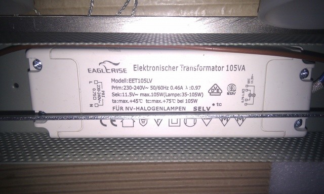

På matbordslampan står det följande:

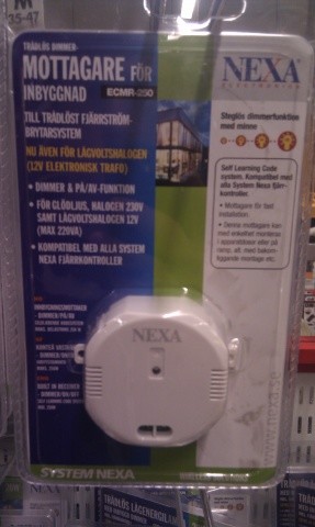

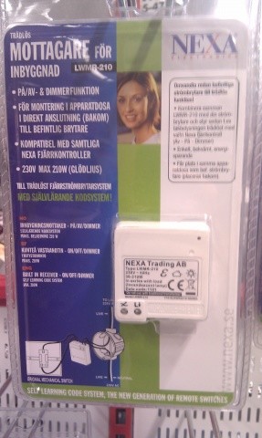

Tänker jag rätt om jag tar dessa varor ur nexa-sortimentet:
För att styra vanliga taklampan:
För att styra matbordslampan:

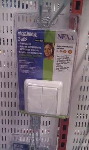

och sedan sätta en sådan här där dimmern sitter idag, för att kunna styra både taklampan och matbordslampan:
Helst skulle jag velat haft en "likadan" mottagare som till taklampan även till matbordslampan, men det verkar bara finnas två sådana typer: http://www.nexa.se/Mottagare-fast-installation-2.htm
och ingen av dem fungerar väl mot den matbordslampa jag har?

Tycker det ser rätt ut men Trafon är vad jag kan se inte dimbar och det kan skapa problem eftersom den trådlösa mottagaren har inbyggd dimmer.
Det kan fungera problemfritt så länge du bara trycker snabbt på strömbrytaren och inte håller inne knappen för armaturen med trafon.
Som det verkar bör det inte vara några problem att få den dimbar också.
Det menas att med en dimmer på primärsidan(230V) kan den dimmras.
Återkom gärna hur det gick och hur det trådlösa fungerade.
