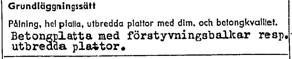

"Grundläggningssätt
Betongplatta med förstyvningsbalkar resp. utbredda plattor"

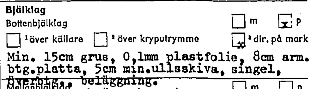

"Bottenbjälklag
Min. 15cm grus, 0,1mm plastfolie, 8cm arm. btg.platta, 5cm min. ullskiva, singel, överbtg, beläggning."

-Kan jag lägga parkettgolv direkt på plattan
, eller kommer jag få problem med fukt och behöver ventilerat golv?
-Kan jag lägga värmegolv i cellplastskivor direkt på betongplattan, eller bör jag sätta in vattenradiatorer? Finns risk för omvänd fuktvandring, eller är plattan tillräckligt isolerad (enligt beskrivningen av bottenbjälklaget).
Bifogar skärmdumpar från tekniska beskrivningen.
  • Text om grundläggningstyper: pålning, plattor, betongkvalitet, dimensioner, förstärkningsbalkar.
  • Svartvit text och symboler som beskriver materiallager och konstruktionsdetaljer, eventuellt för byggnadsarbete.
