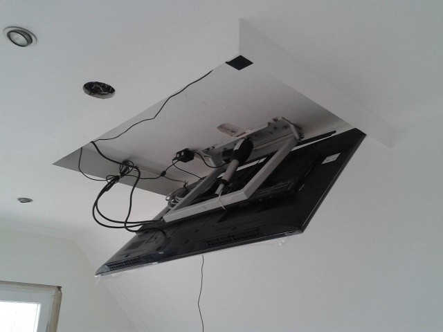

Ursäkta att jag svär, men satans vad coolt!
Och visst är vinkelfästet elstyrt med fjärrkontroll också? Tycker mig se någon liten svart dosa där bredvid och någon sladd.
Hur byggde du lådan/ramen? Satte upp fästet i taket och sedan bara mätte upp hur stort det skulle vara för att passa TV:n och spikade fast lister runt eller?

Självklart är det elstyrt från tv-fjärren...Patrik_Hed skrev:Ursäkta att jag svär, men satans vad coolt!![]()
//Patrik

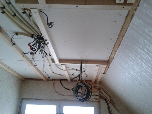

Jag sänkte taket med 45x45 reglar för att få in all el då det innan var ett uttag i hela rummet. Tyvärr byggde tv+fäste nästan 90mm så alternativet hade varit att sänka hela taket 90mm men det blir lite för mycket tycker jag! Då slog jag på en "ram" runt det hela istället så får man lite djupkänsla iallafall, Jag reglade upp exakta mått på tv:n med 45x45 reglar. Fästet satte jag dit efteråt men det var några timmars inpassning innan det satt som det skulle......
Här ser du ramen som jag byggde runt tv:n!

Där ser man, coolt. Bra gjort!
