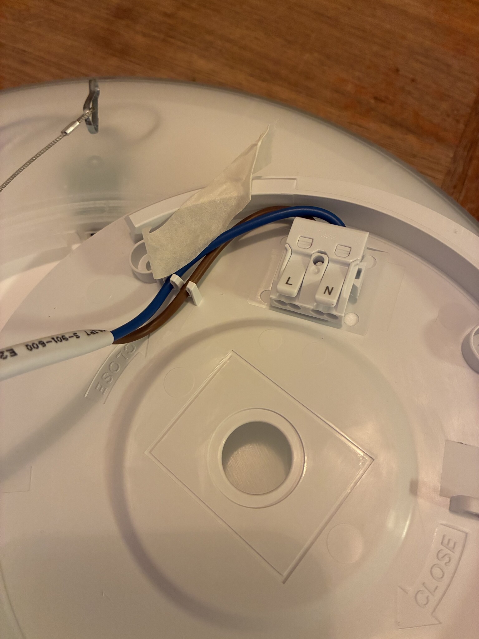

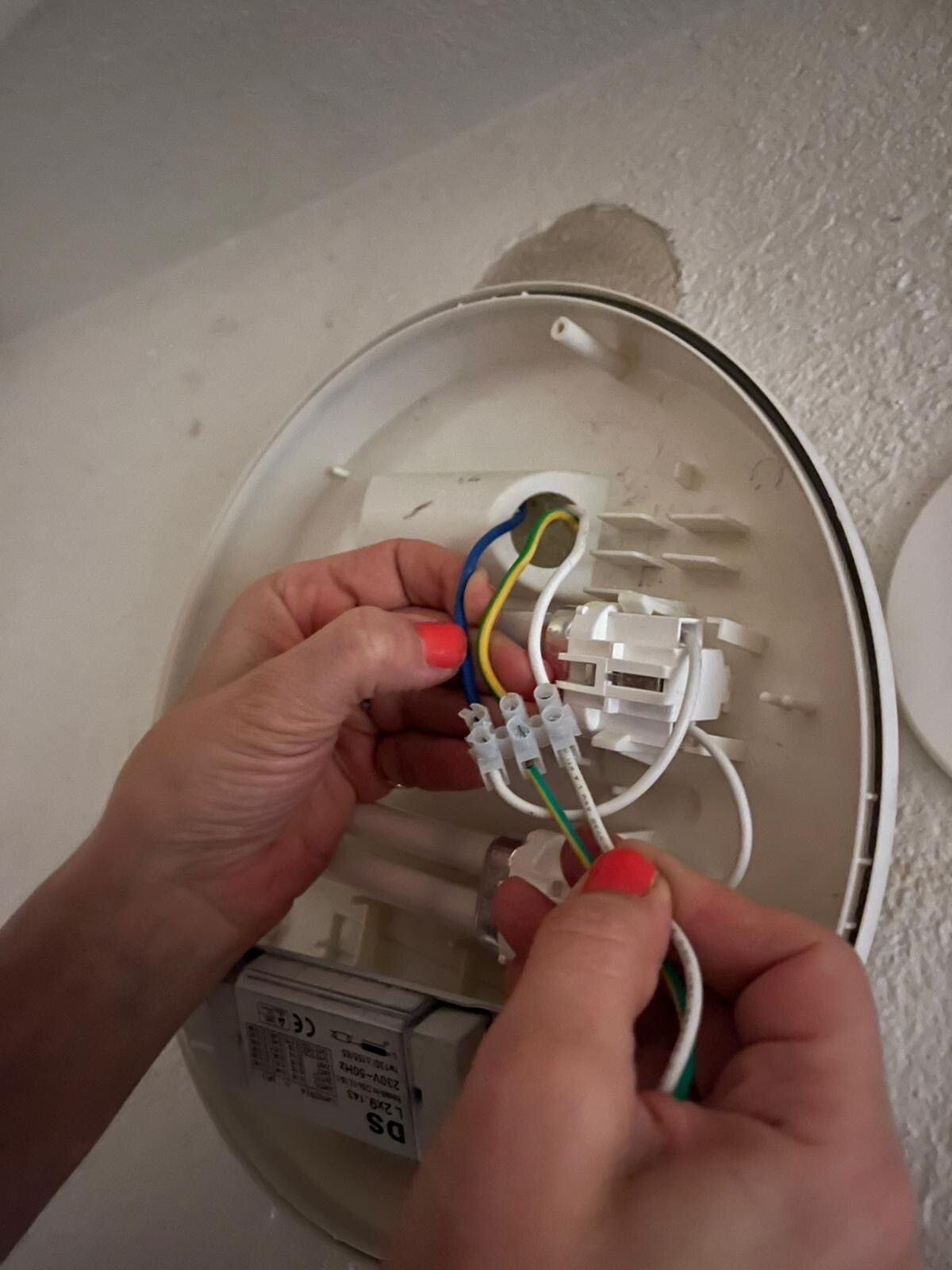

Har en gammal lampa som gjort sitt och måste byta ut den. Även lysrören eller glödlampan eller vad de där nu är för nåt, är kaputt och blinkar. Tag foton av gamla lampan och gick till Bauhaus. Expiditen sa att denna lampa (LED) är det som nu gäller och att det går fin fint att plugga in själv. Men nu är det tre kablar ut och ser ut som 2 in i nya lampan. Varför då? Vad är den tredje och hur gör jag med den? Se bilder nedan!

Här är bilder!
  • Person som hanterar elkablar inuti en vit lampsockel på väggen.
  • Elektrisk kabelanslutning på baksidan av en lampkåpa, med blå och brun kabel inkopplad i en L-N anslutning.

Nya lampan behöver inte jord då den ser ut att vara av plast. Den kan du skippa men se till så den inte kommer i kontakt med dom andra ledarna.
Hej! Tack!
Hur då? Sätt för med något?

Lite tejp

Här är bilder!
Nu har jag skruvat fast baksidan mot väggen utan att testa hur man får in kablarna i mojängen. Vågar inte trycka eller lyfta så den går sönder. Hur öppnar jag den där vita dossaken för att få in trådarna?
Tryck in flärpen N och för in blå i ett av hålen som hör till i underkant. Gör likadant med L och vit.
