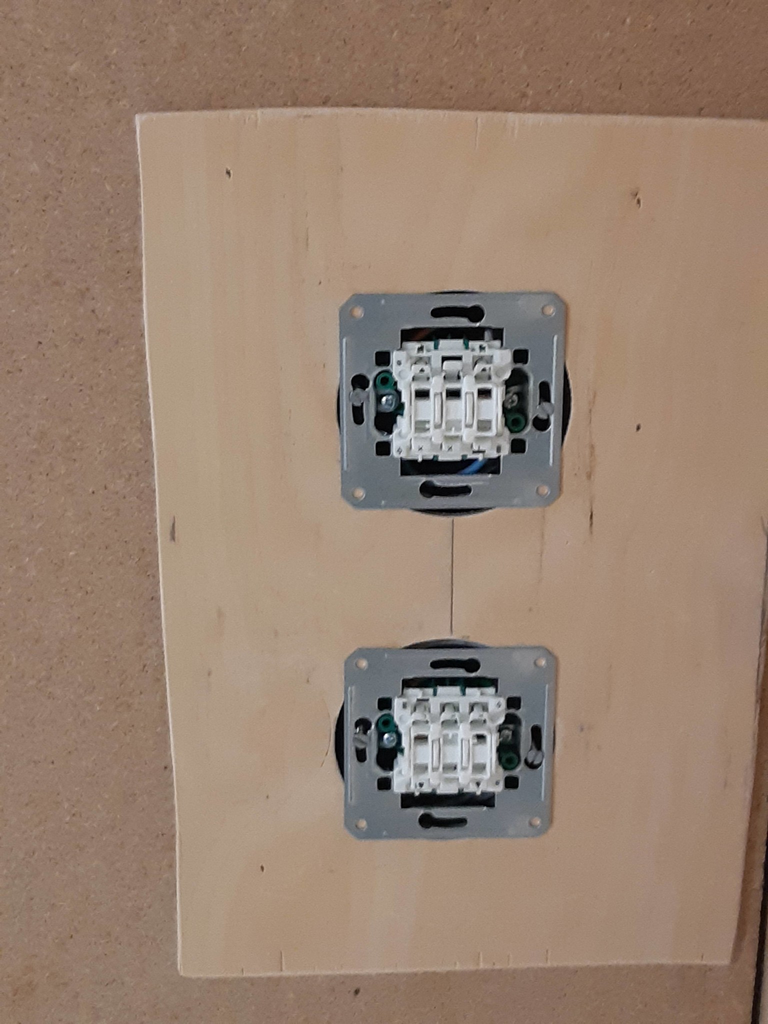

Reza133 #17 Medlem · 28 inlägg 21 nov 2020 12:29 Reza133 Medlem 28 inlägg 21 nov 2020 12:29 #17 Bödvar McOlsson skrev: Detta tyder på att den med tre kablar ska kopplas blå kabel till "L", vit och brun kabel till varsin "pil ut". Den med två kablar: brun kabel till "L", svart kabel till "pil ut". Bödvar McOlsson skrev: Detta tyder på att den med tre kablar ska kopplas blå kabel till "L", vit och brun kabel till varsin "pil ut". Den med två kablar: brun kabel till "L", svart kabel till "pil ut". Nu funkar dom jätte bra, Tack Inloggade ser högupplösta bilder Logga in Skapa konto Gratis och tar endast 30 sekunder
