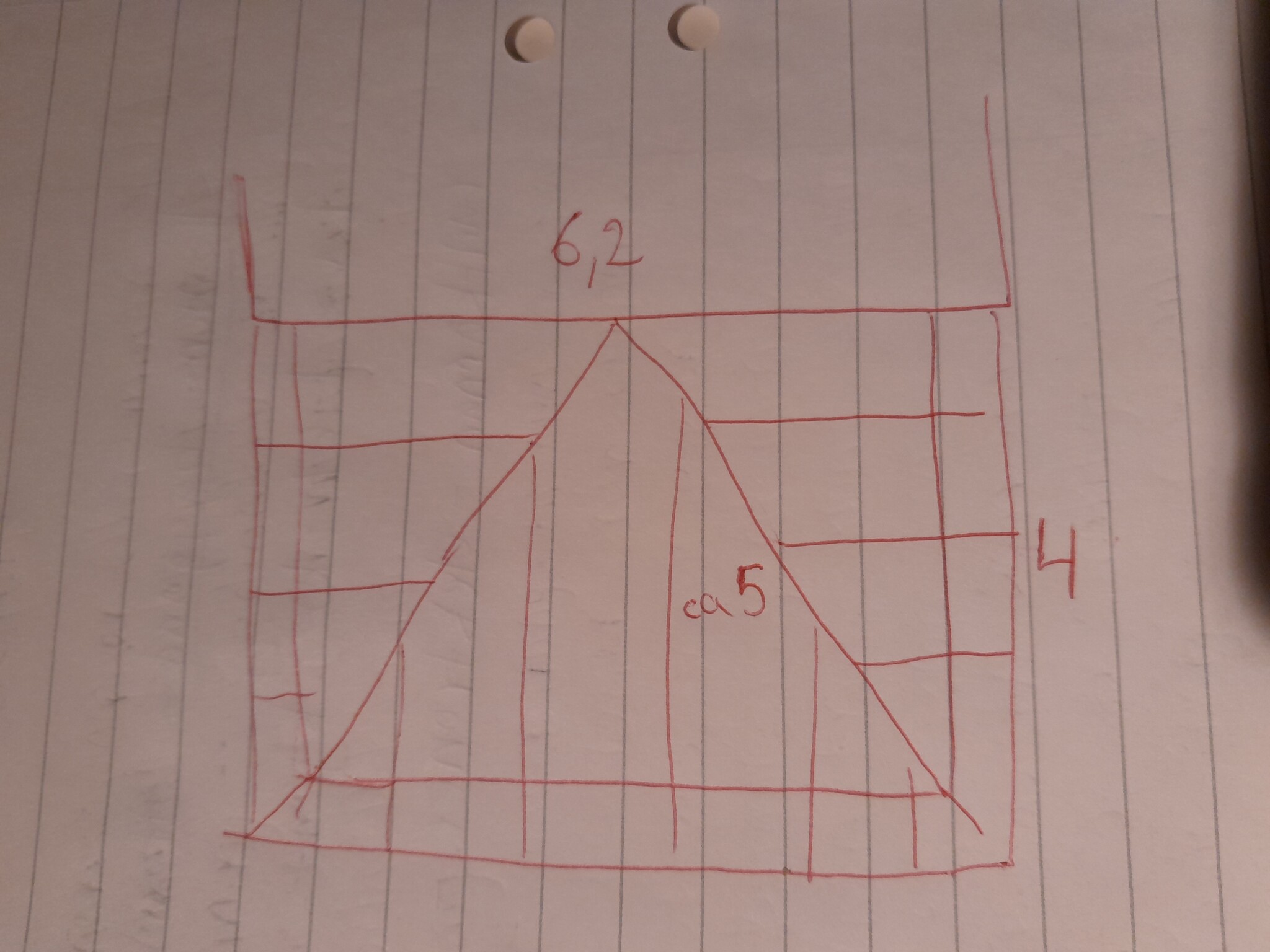

Jag ska bygga en altan med tak av korrugerad plast typ halleplattan.
Under dessa sitter läkt av 45x70
Jag vill gärna göra ett kuverttak, problemet är att hitta lämpliga dimensioner på de två sneda nockbalkarna samt resterande bjälkar.
Måtten är 6.2x 4 m och det längre måttet är mot husets gavel ,så inget snö som kommer farandes. Snözon 2.5
Tacksam om någon kan räkna ut sådant.

För att kunna hjälpa dig med dimensionerna på nockbalkar, kan du ta fram skiss eller fler mått över bärningen?
Hej
Nockbalkarna kommer att vila på upplag i stommen samt på varsin lt135x140 i ytterhörn.
Kommer ha likadana stolpar cc 2m ca.
Samt tänkte mig bärlina runt om med dubbla 45x145.//Pär
Ps nockbalkarna blir ca 5m långa
En handritad triangel med måtten 6,2 och 4 i en rutnätsbakgrund, cirka 5 markerat vid sidan.
Måtten är alltså bärlinans yk ock inte taket
B
Vad har du för taklutning?
Ca 8 grader
