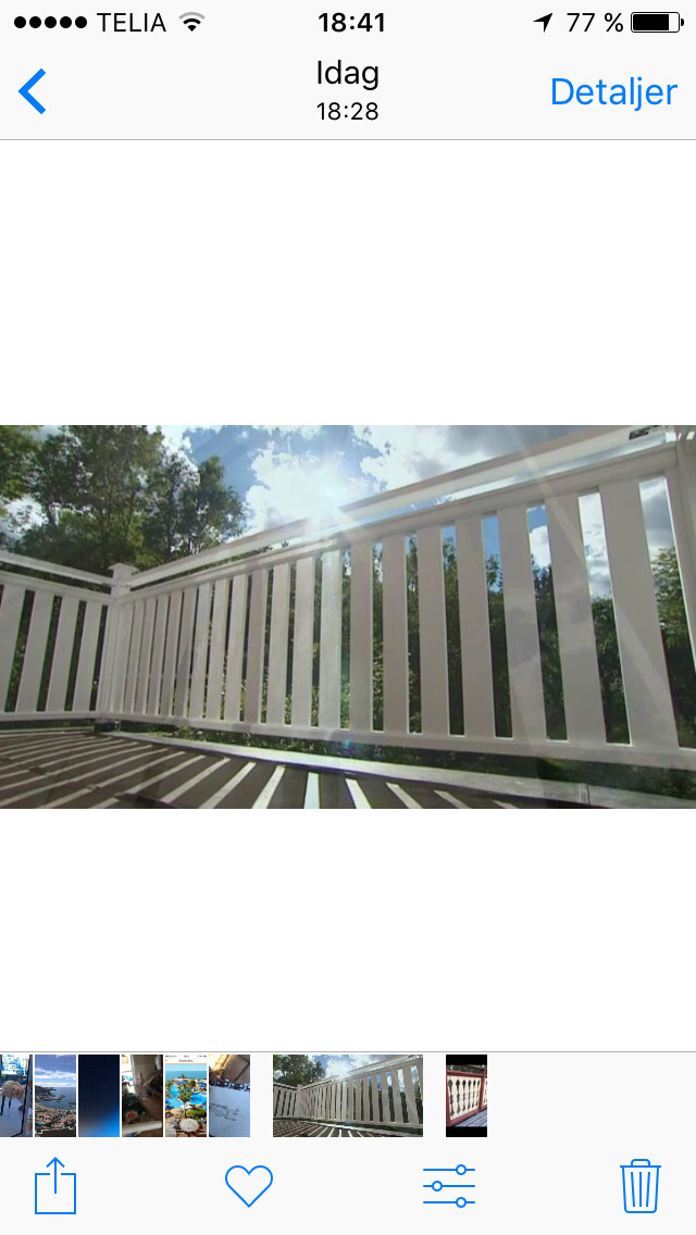

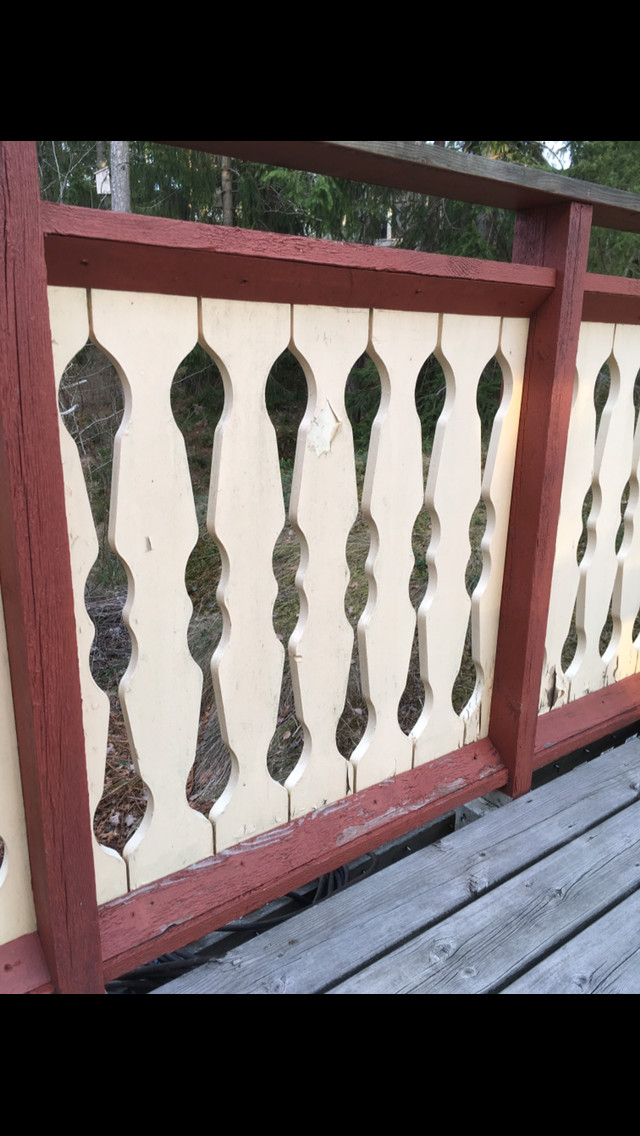

Vårt gamla verandastaket är ruttet nertill samt flagnar en massa. Orkar inte laga detta utan tänkte göra nytt istället.
Finns det brädor där ingen sida är slät? Att båda sidorna är råa/ohyvlade eller vad det kallas?
Vad ska jag då leta efter på t.ex. Bauhaus, Byggmax, Beijer? Jag vill inte ha någon slät sida där färgen fäster dåligt utan vill ha typ som träfasader ser ut men på båda sidor.
Gärna grundmålat båda sidor med...
Ungefär hur det ska se ut när klart fast andra färger (från Äntligen hemma)
Hur befintliga ser ut:

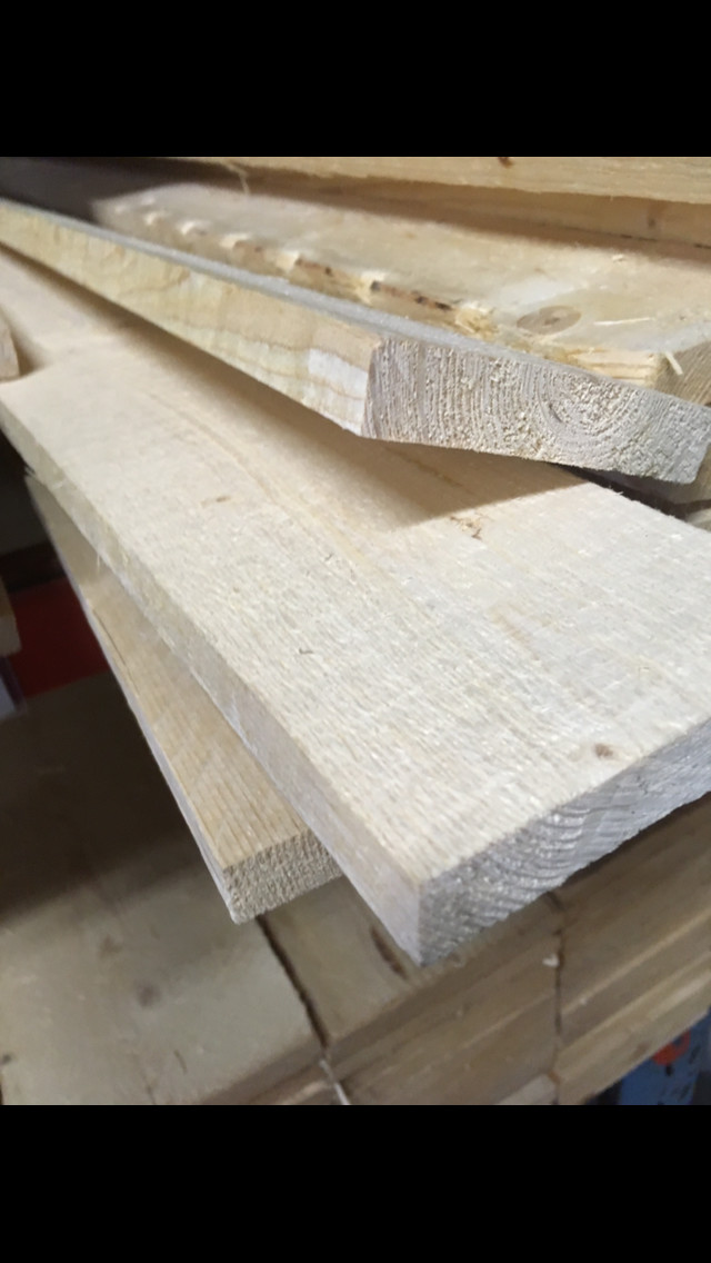

Inte så mycket respons här men om nån stackare letar efter samma som jag så kan jag säga att jag äntligen hittade brädor på Bygg-Ole. Ohyvlat heter de och är det runt om. Ena sida tycker jag är aningens mindre grov men de är rätt lika:
https://www.xlbygg.se/byggole/nacka/sok/Ohyvlat
Bild visar 19x100mm (ska dock köpa 19x75).

Blir nog svårt att hitta på de vanliga byggvaruhusen. Det får du beställa på något ställe som har egen såg. Kan det vara värt. Svårt att få fasadfärg att fästa bra på hyvlad yta.
