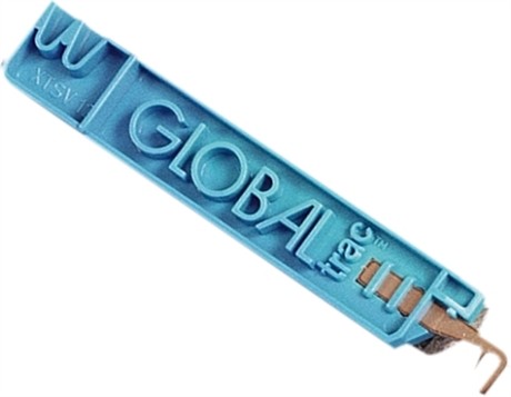

1. Global-trac är endast kompatibelt med Global-trac skenanslutningar, skarvar, avvinkling och X.
2. Nej. Kapar du skenan måste ledningsbanorna bockas 90grader så det blir likt denna bilden:
Detta görs med ett speciellt verktyg.

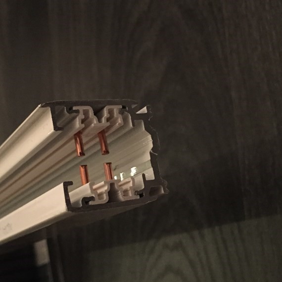

Det beror på vilket håll du montera skenan på.

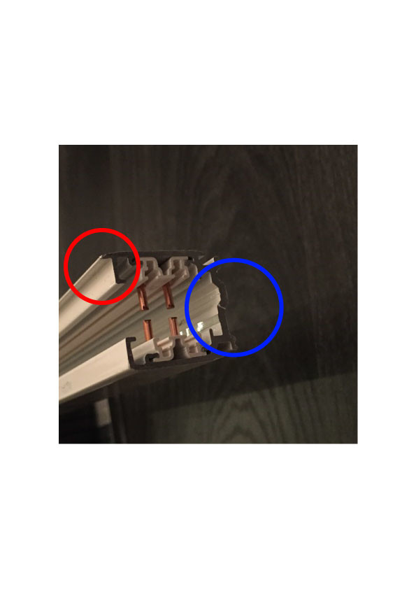

Kollar du denna bilden så har jag ringat in 2 detaljer som har betydelse.
Blå cirkel: Jordanslutningen är förskjuten från centrum.
Röd cirkel: Kant på skenan som gör att armaturen endast kan montera åt ett håll.
Om jag inte är helt ute å cyklar så skall kanten (röd cirkel) monteras ifrån det som skall belysas.

Så ser du vilken anslutning du skall ha beroende på vilken sida du monterar den.
