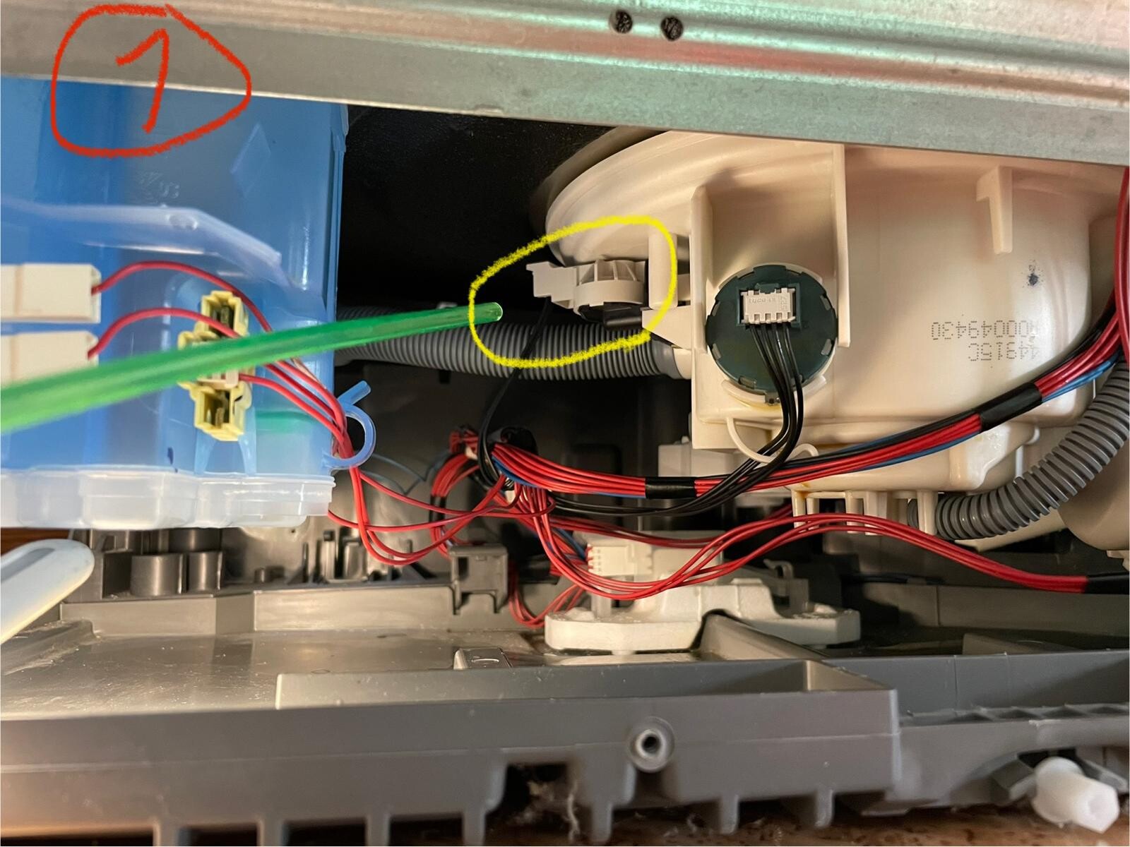

Kalk/smuts i luftkammaren vid pressostaten. Du har för hög vattennivå ser jag, vilket tyder på att pressostaten inte känner av vattennivån. Då får du oftast felkod i10(inlopp), i20(utlopp) eller i30(överfyllning).
Du har ju garanti kvar så ska det göras rätt så ska en tekniker komma och fixa det. Men vill du göra det själv så kan du peta av pressostaten på vänster sida på sumpen och backspola med vatten där så kommer nog lite gojs komma ut.

Om du tar av plåten nere på framsidan så sitter pressostaten på vänstra sidan på utsidan i sumpen. Sumpen är den stora vita skålen nere i maskinen där filtret sitter i, så på andra sidan om där pumpen sitter.L ludberg skrev:
Pressostaten ser ut lite som ett usb minne, peta ner den i bakkant så ploppar den av. Så ta en liten slang och spola in vatten i hålet där den satt. Sen är det bara trycka tillbaka pressostaten, se till att gummipackningen sitter på när du trycker tillbaka den.

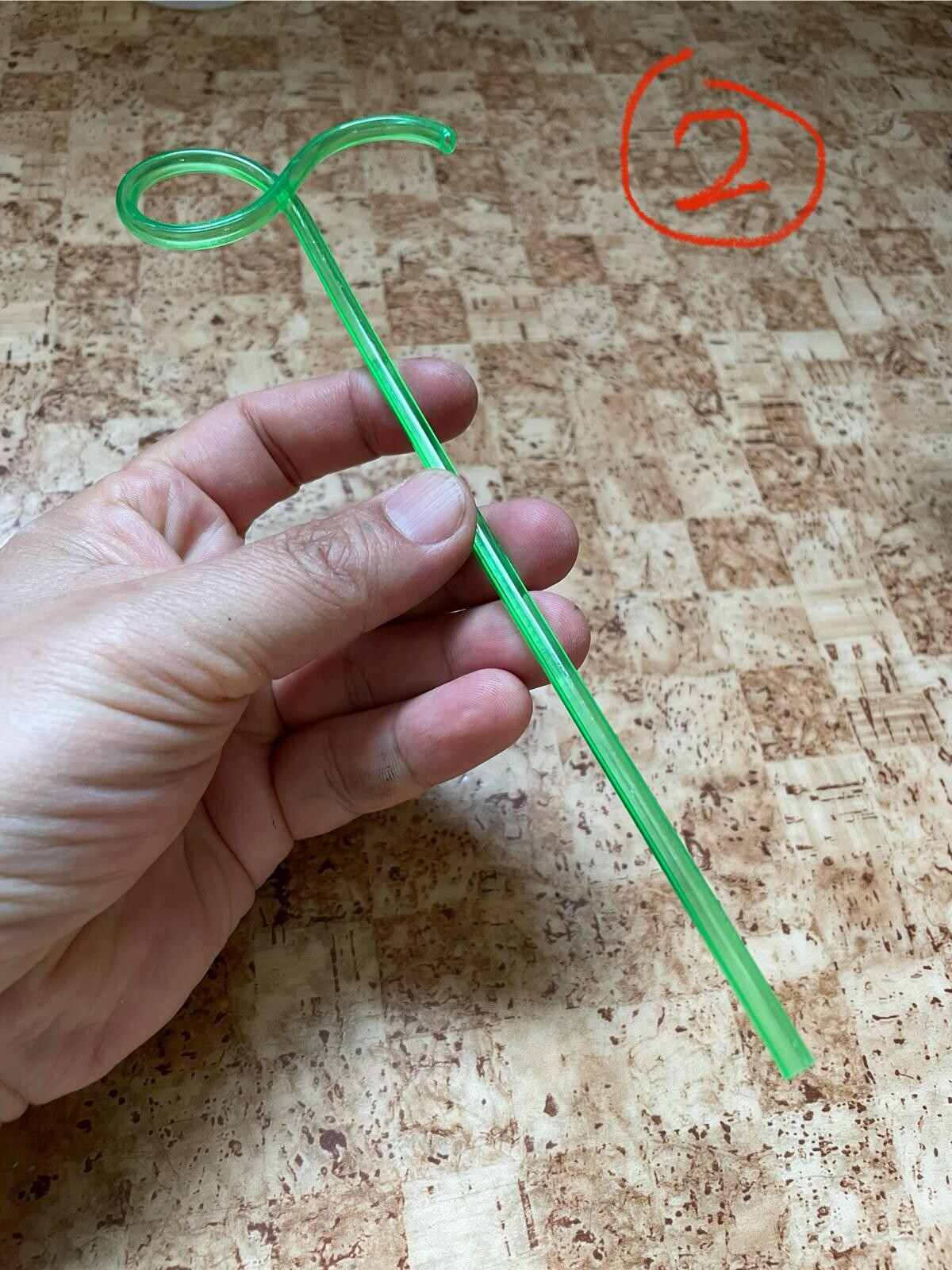

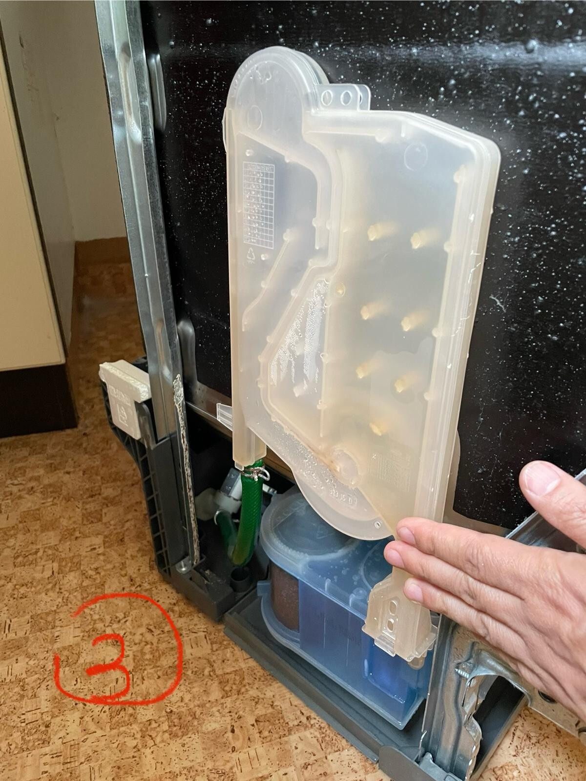

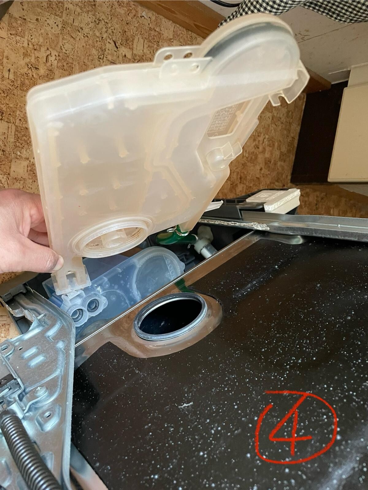

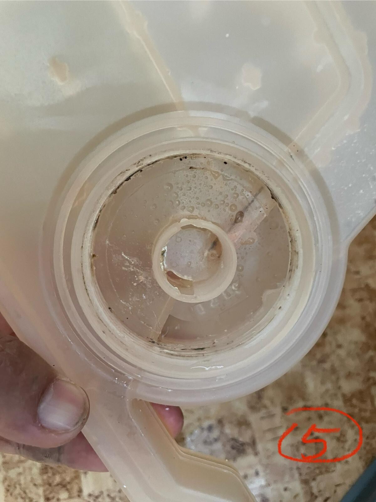

Fixade vår 10-år gammal IKEA SKINANDE diskmaskin enligt ledtrådarna av axelito och JLIM. Lägg till några bilder:
Bild 1: Var ligger pressostaten.
Bild 2: Sugröret som jag lånade från min dotter och använde för att blåsa in lite luft i hålet efter man ploppar ut pressostaten. Ett krökt rör behövs. Har även hållit vatten i röret och blåst in den i hållet. Ingen vatten läckte ut från hålet efteråt.
Extra jobb som kanske inte är nödvändigt:
Bild 3,4: Tog även ner den vattenhållare på vänster sida (man skruvar lös från insidan och sen lyfter den uppåt). OBS! Förbered för ~250 ml vatten som ska rinna ut från hållaren.
Bild 5: Rensat vattenutloppet (två små hål).
Hela jobbet skulle ta mindre än 30 min.
