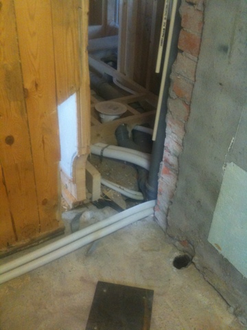

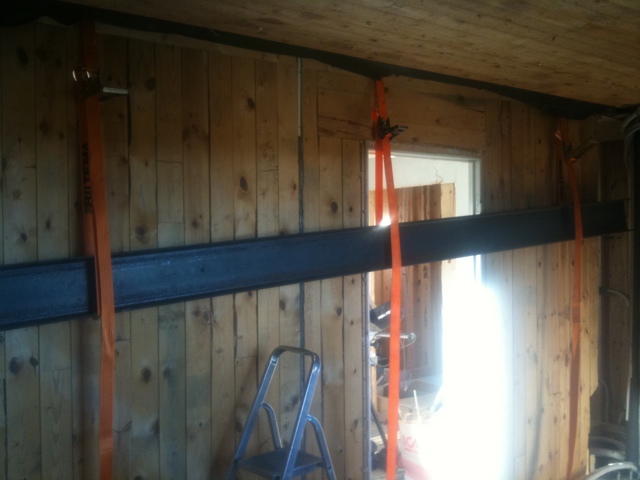

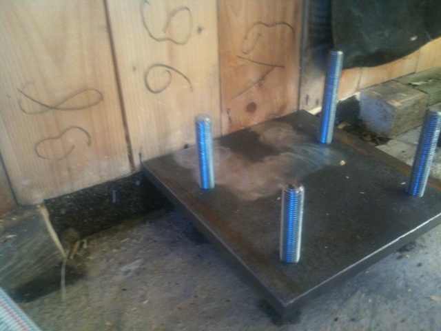

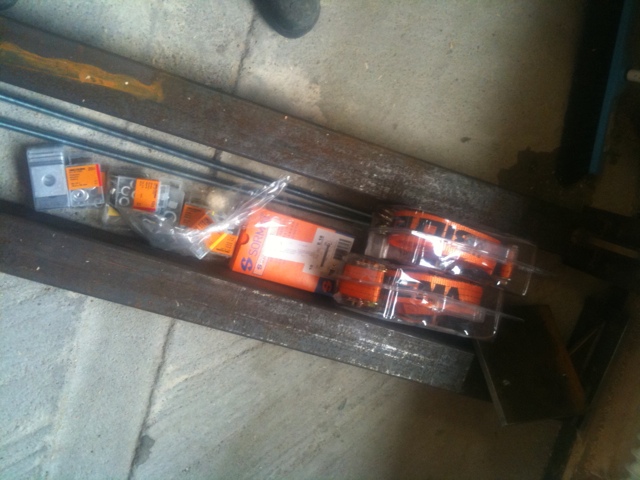

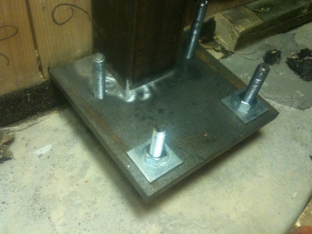

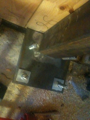

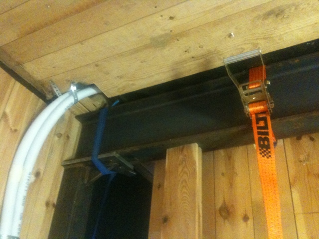

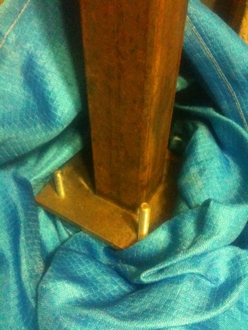

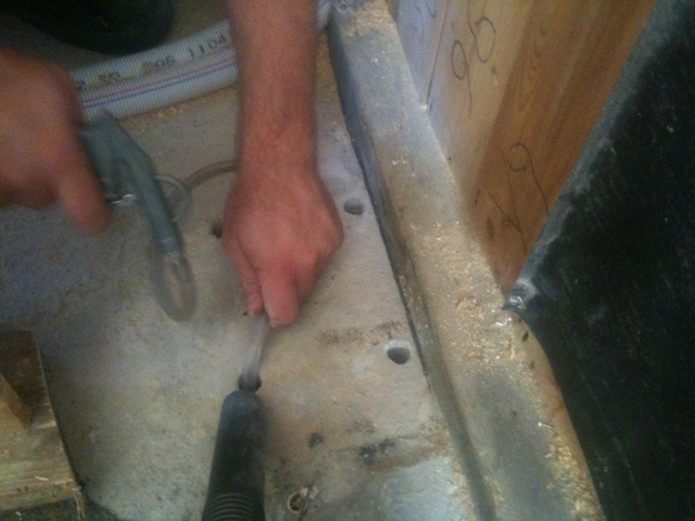

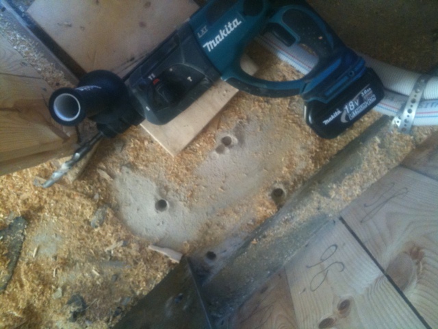

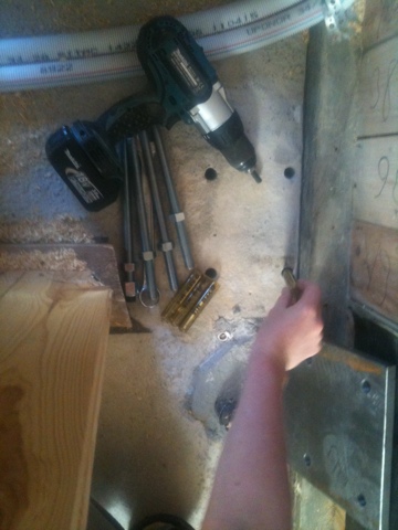

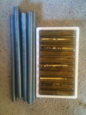

Håller på att riva hjärtvägg i kåken. Lägger upp lite bilder här. Mer info finns på bloggen.
Arbetsmoment:
1. Friläggning.
2. Borrning av hål (d=20).
3. Renblåsning och montering av pinnbultar med kemankare (Sormat).
4. Plattor läggs på plats och får vila på muttrar.
5. Balken hissas upp och får hänga i mellanbjälklaget.
6. Pelarna ställs på plats och skruvas upp så att balken går i ingrepp mot bjälklaget.
7. Pelarna skruvas fast och undergjuts med expanderbetong.
8. Väggen demonteras.
