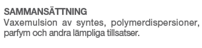

Flera engelska sidor rekommenderar Fila satin. https://kakeldaxgruppen.se/produkt/...4IvbfxGDPHL8aOVTVTUggeLhMNHEv-rBoCF_kQAvD_BwE
Har inte prövat själv, vi har Victorian tiles i badrum och Fila satin rekommenderas inte i våtrum.

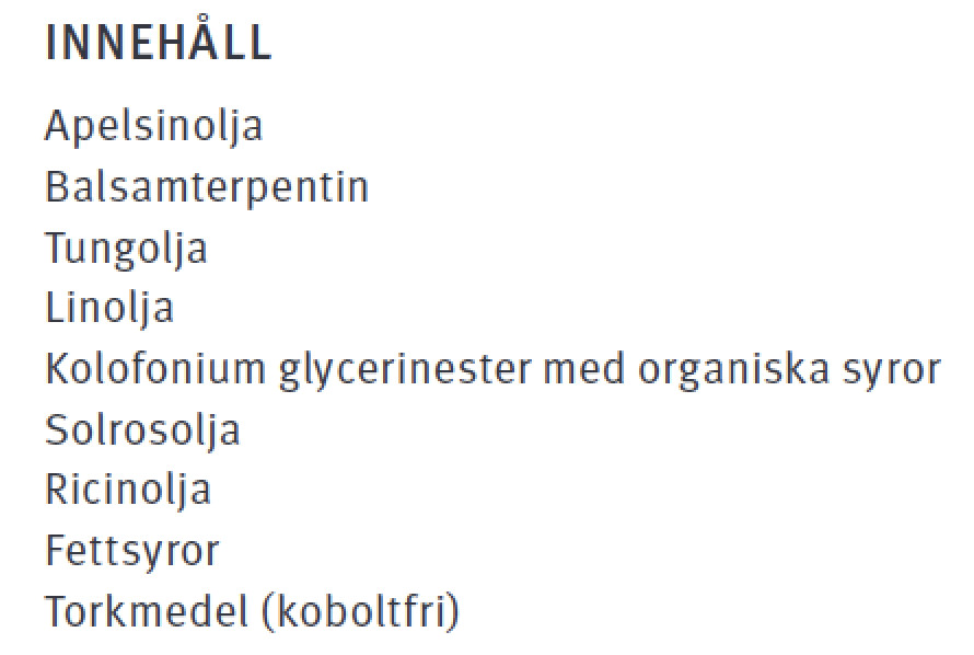

Det är inte raketvetenskap, antingen geggar du på en torkande olja som linolja/tungolja eller så geggar du på ett vax. Båda brukar säljas upplösta i lösningsmedel, förr vanligen lacknafta. Med ökade hälsokrav har man börjat titta på ersättare:
T ex Auro 114 Klinkerolja innehåller:
Apelsinoljan och balsamterpentinen ersätter lacknafta (som går lika bra att använda) så det är bara lösningsmedel som avdunstar. Sen består den egentliga produkten av tungolja, linolja och kolofonium (=harts som ger lite glans), två andra oljor (solrosolja/ricinolja) samt torkmedel. Jag gissar att de andra oljorna bara finns som bärare av t ex torkmedlet och inte är en egenlig del av produkten. Tungolja och linolja torkar (oxiderar) till ett vax efter några dagar/veckor.
Jag har geggat på en klinkerolja som bestod av linolja och lacknafta (15 år sedan) på Victorian Tiles. Det funkade bra men på de vita klinkersen ger det en lite gul ton. Detta varnas också för i t ex Auros produktbeskrivning ovan, linolja och tungolja är lite gula produkter.
