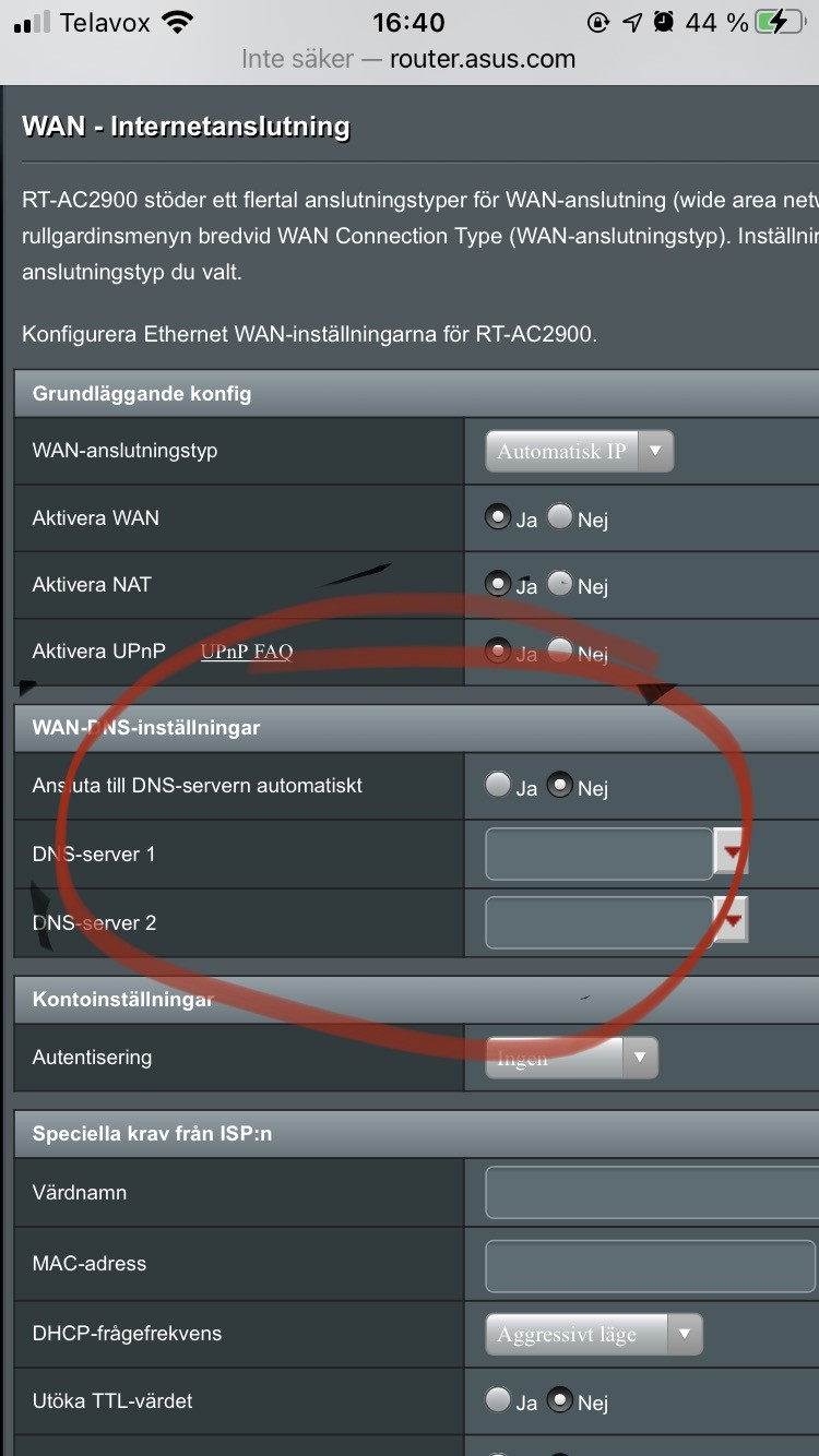

Staffan
Så här ser det ut i min router, jag har den på automatisk. Logga in och ändra till någon av de som nämns här ovan och se om det hjälper.
Skärmdump av WAN-inställningar på en ASUS-router med val för automatisk DNS och andra nätverksfunktioner.

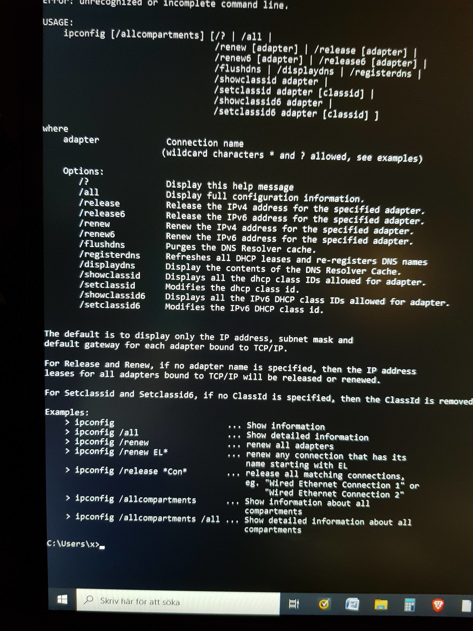

Staffans2000
MathiasS MathiasS skrev:
Du ska inte ha det kopplat så eftersom du då inte har någon brandvägg igång. Men nu vet du att du behöver logga in i routern och titta på hur DNS-inställningen skiljer sig från det du ser när du kör ipconfig /all på datorn ansluten utan router..,..
Haha.
Jag lyckades med komandotolken:p.
Så här ser det ut.
Skärmdump av kommandotolken med ipconfig-hjälptext och kommandon.
