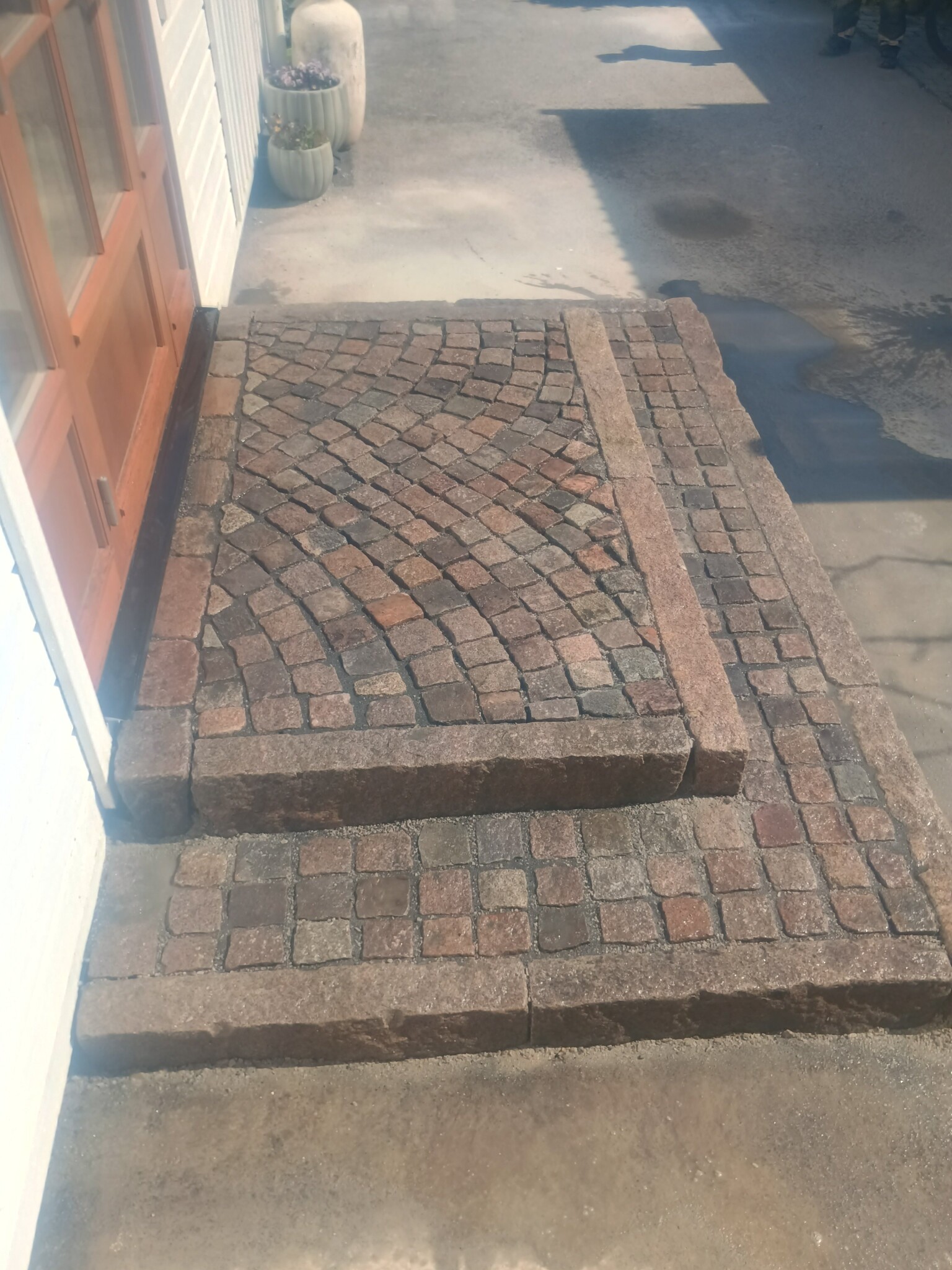

Kan DanielSt81 ha vänligheten att ge en sorgfällig förklaring/anvisning om vilken arbetsmetod som gör att det inte kommer något ogräs.
Själv har jag trots arbete med gatsten under 4 decennier enbart "kommit på" olika flexibla hårdfogar och betong. IMG_20260517_114413858_HDR.jpg

Blir glad när jag ser detta. Snyggt!

Snygg stenläggning! Vilket fabrikat på hårdfogen brukar du använda?
Efter snart 6 år har jag konstaterat att hårdfogen (Dynamatrix) fungerar bra men inte 100% för min stenläggning.
Där det är väldränerat, inte för skuggigt och långt till växtlighet är det fortfarande helt fritt från ogräs (på garageuppfarten som delvis har stenkista under så riktigt tjockt lager dränerande material)
Under studsmattan där det är skuggigt och gångar nära rabatter/gräsmatta är bio-belastningen högre så då lyckas ogräset ändå dyka upp i fogarna men inte alls i lika stor utsträckning som med vanlig fogsand, så den gör ändå nytta.
Där det är skuggigt blir det även tunt lager mossa ovanpå fogarna, lätt att få bort då inte rötterna tränger ner i fogen utan sitter ytligt, hade inte alls hade tänkt på att det kan växa utanpå fogarna.
