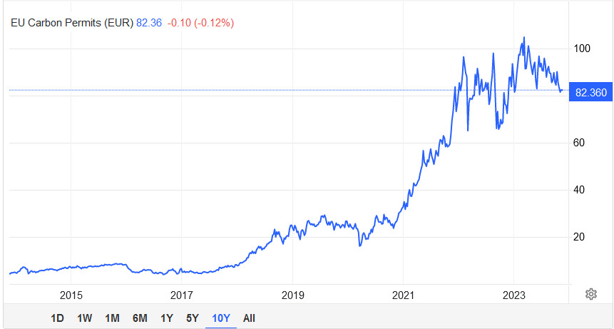

Kostnaden för utsläppsrätter har också gått upp massivt, men till skillnad från gaspriset så har de inte gått ner alls lika mycket. Det slår förstås inte bara på gaseldade kraftverk utan framför allt på kolkraftverk.
Linjediagram som visar prisutvecklingen för EU-kolpermittenter från ca 2012 till 2023.
