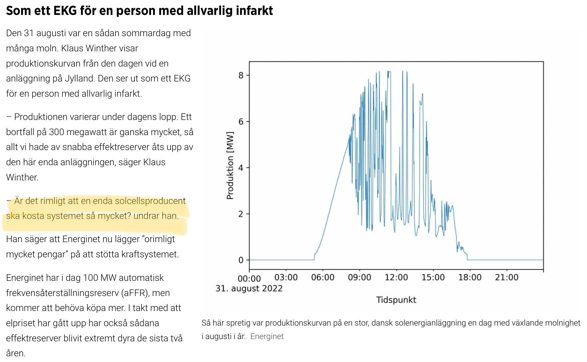

Jag bor längst ner i Sverige och här lyser lamporna som vanligt, fast det är mulet?
Sol och vind är ju jättebra bara man har lite baskraft kvar en mulen dag. 😇
Och är det så självklart att man ska få el levererad om man tex tecknar elavtal med bara solel eller vindkraft?
Det finns ju ett pris vi ser, som vissa gnäller över, men det finns även en kostnad för att få elnätet att fungera med solel.
Vi bygger in oss i nya energisystem med nya kostnader för nya problem.
En mulen dag går väl att förutse, men moln?
Moln visar sig skapa problem i elnätet när man skalar upp solelsproduktionen i Danmark.
Här kan vi snacka slumpkraft. Dessutom är de riktigt stora parkerna direktanslutna till transmissionsnätet.
För Vindkraften kan man göra prognoser 48h i förväg och förändringar är långsamma.
Molnen kan man inte ens prognostisera en kvart i förväg.
Några klipp från en artikel i NyTeknik om danska motsvarigheten till SvK som oroar sig för framtiden (ett år fram i tiden).
https://www.nyteknik.se/energi/enorma-solcellsparker-skapar-problem-i-danmarks-elnat/4207443
Danmark har redan solcellsparker på 300 MW. Om något år kommer landet att ha anläggningar som är dubbelt så stora, och en anläggning på 600 MW blir problematisk att hantera med dagens styrsystem, säger Klaus Winther.
EKG-liknande graf visar ojämn solenergiproduktion under molnig dag på Jylland. Spretig kurva, text på svenska, energidiskussion.

I sakfrågan så är det en väldigt intressant problematik som man måste hantera när man tillför mer soleffekt i systemet. Med en direktkoppling till transmissionsnätet men extremt ojämnt energiflöde krävs mycket mer snabb reglerkraft. Precis som danskarna frågar sig, är det verkligen rimligt att alla andra betalar för att solenergiparkerna ska kunna fungera?
Vandel är för all del en stor park men det finns stora parker här också och man vill nog ha ännu fler. Dessa problem kommer troligen öka framgent.
