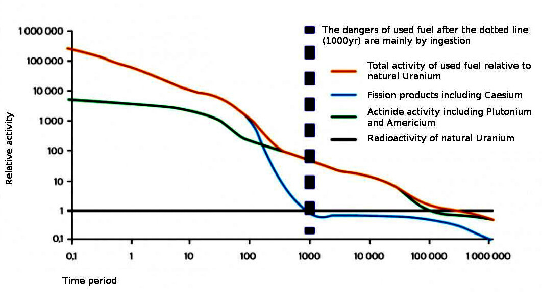

Det är alltså ett mått på när det inte har mer radioaktivt än något som du gräver upp direkt från marken, vilket är mycket lägre än bakgrundsstrålningen på många andra platser i världen, och därmed är säkert med väldigt god marginal. (och eftersom aktiviteten avtar exponentiellt tar det lika lång tid att gå från 100->1, som att gå från 1->0.01, dvs förändringen i hur mycket det strålar ändrar sig väldigt långsamt de sista 99 000 åren eller så)
https://scienceforsustainability.org/wiki/Spent_nuclear_fuel
(obs, logaritmisk skala!)

I det här fallet hade det kanske varit mer pedagogiskt inte ha den logaritmisk också (på nåt av hållen), så det verkligen ger en uppfattning om hur kort tid det är ordentligt farligt/hur snabbt det klingar av

Kanske, men troligen också helt omöjligt att se något på en sådan bild. Man får hoppas att om någon inte klarar av att läsa logaritmiska skalor att de inser att ämnet är långt över en nivå där de kan bilda sig en uppfattning i dagsläget. (det är väl fortfarande en del av i alla fall natur programmet på gymnasiet får jag hoppas)

Jag tänkte nåt typ 1000x1000px motsvarande 100.000 (klippt), så runt 100 värde per pixel, och då hade det varit 8-10px relevant och 990px "ingenting". Det hade inte gått läsa ut nåt på en sån tabell förstås, men som komplement till den befintliga.
tommib
Du har en poäng i att ett lin-lindiagram kanske skulle få fram poängen till människor som inte är vana att läsa andra sorter. Precis som du säger är den oanvändbar för att förmedla något vetenskapligt intressant, men känslan den förmedlar är kanske värd något för debatten.

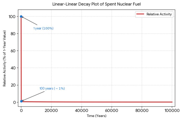

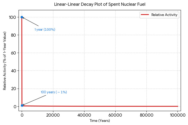

Här är ett försök. Gjort med AI lite snabbt för ingen har publicerat ett lin-lin diagram jag kan hitta med google, och jag hade inte datapunkterna lätt för att plotta själv:
Men det som visas är iaf korrekt. Dvs de första 100-300 åren eller så, så försvinner 99% av strålningen. Och också en tydlig illustration av varför ingen plottar lin-lin-diagram. Man ser ingenting utom att avfallet är riktigt hett direkt ur reaktorn, och sedan så avklingar strålningen i rasande fart. (Vilket kanske var vad du var ute efter?)

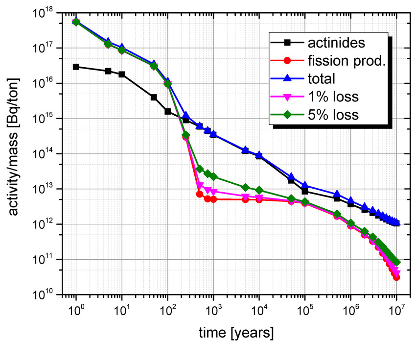

Detta kan iaf ses i t ex det här diagrammet, dvs där vi går från ca 10¹⁸ till ca 10¹⁶ alltså två storleksordningar mindre:
(Nej, jag länkar inte till artikeln för den är publicerad av en MDIP-tidskrift och någon måtta får det vara. Men diagrammet är iaf överensstämmande med alla andra man ser).
I det diagrammet så ser man klippan där gammastrålarna försvinner vid ca 300 år, och alfa tar över. Så det är en kvalitativ skillnad med påverkan på riskbilden, inte bara en kvantitativ. Dvs risken minskar mer än man skulle tro (i de flesta scenarier) baserat bara på aktivitetsnivån som sådan.
tommib och 2 till
Precis, därav att man efter den initiala perioden främst behöver undvika att äta avfallet, eftersom huden klarar av att blockera alpha partiklarna i stor utsträckning, vilket dominerar efter ca 1000 år
