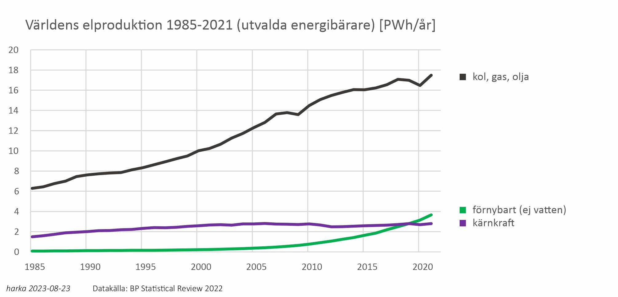

fossilanvändningen inom elproduktionen har ökat tämligen oavbrutet i vart fall de senaste 40 åren
mellan 2020 och 2021 ökade det extra mycket, men det var nog till största delen beroende på att 2020 hade en osedvanligt låg förbrukning på grund av pandemin
så globalt pekar kurvorna uppåt (skalan på y-axeln är petawattimmar per år, alltså 1000 terawattimmar):
Graf över global elproduktion från kol, gas, olja, förnybart (ej vatten), och kärnkraft från 1985 till 2021.
mest ökar det nog i Kina och Indien – visserligen bygger Kina de största volymerna med förnybart av alla länder, men de har också en lång väg att vandra

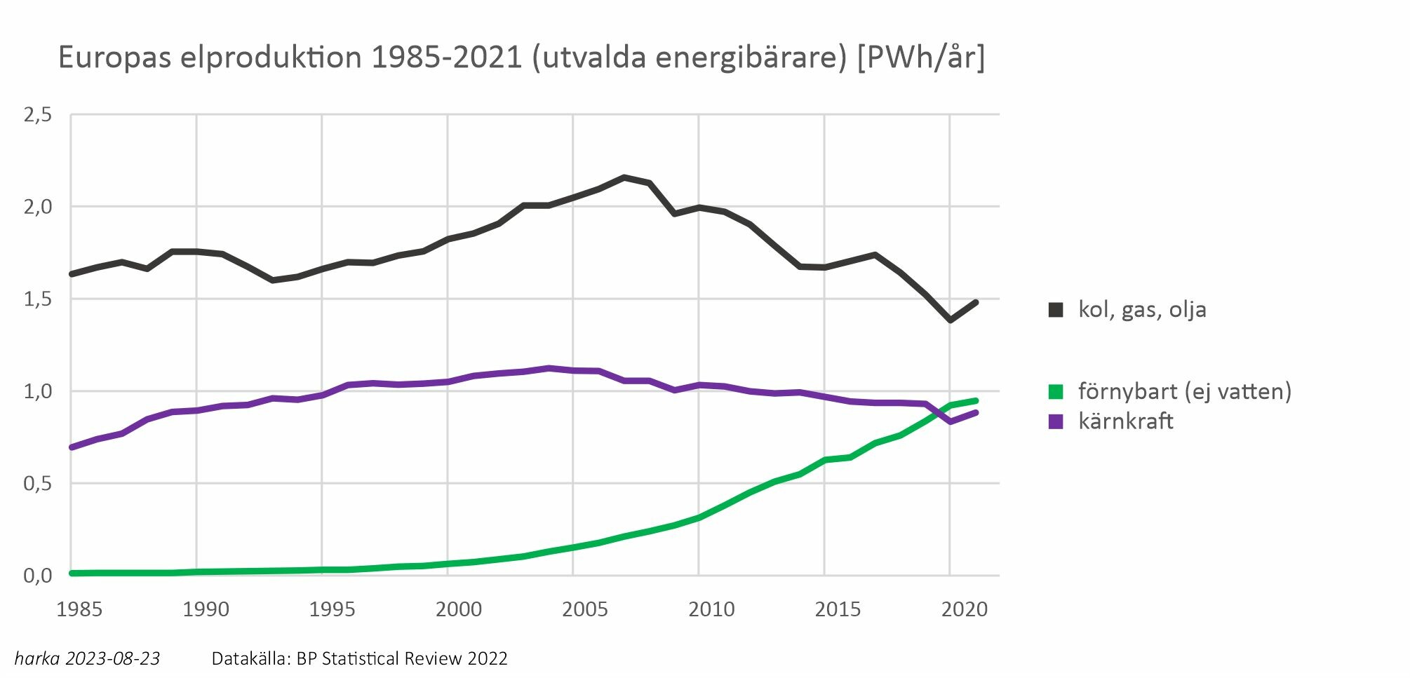

däremot har fossilanvändningen vänt neråt i Europa under de senaste 15 åren, till stor del beroende på Tyskland:
Graf som visar Europas elproduktion från fossila bränslen, förnybar energi (ej vatten), och kärnkraft åren 1985-2021.

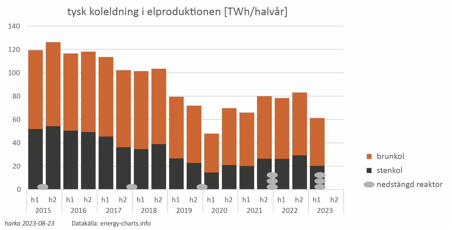

jag kan inte se att tyskarna har förändrat sin kolbränning annat än åt det andra hållet:
Stapeldiagram, tysk kolkraftproduktion halvårsvis, nedgång och avstängda reaktorer, 2015–2023.
