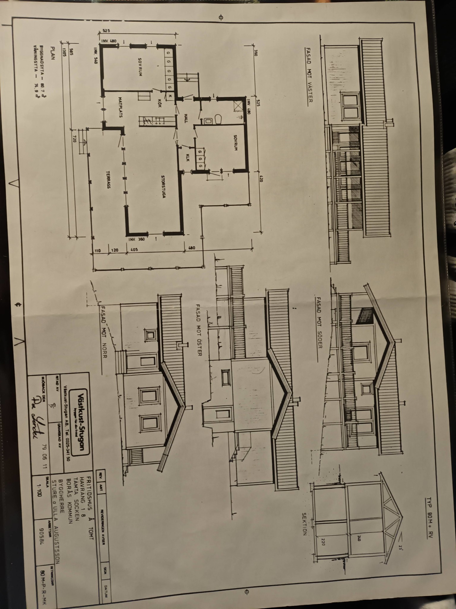

Hempularen, har du några ritningar eller foton? Jag är mycket nyfiken på hur detta hus såg ut från början. Jag har letat men inte kunnat hitta något material på nätet. Slutade din stuga bakom där min teve är på bilden? Och var det något inomhus vid sidan om terassen, närmast teven?

Vad intressant! Nu har jag haft huset lite längre och tittat inuti de flesta väggar, golv och tak. Precis som du skriver är mitt hus utbyggt och inuti ytterväggen vid det välvda taket hittade jag stolparna till terrassen som nu används som reglar för väggen. Vid den lilla väggstumpen till höger om teven går det en jättestor limträbalk på vinden som de har trätt igenom takstolarna. Balken tar slut vid teven och sedan sitter det en till limträbalk lite närmare ytterväggen, men denna sitter invändigt. Den fortsätter bort till ytterväggen långt bakom teven. En byggnadsingenjör jag pratade med tyckte att hela konstruktionen var mycket märklig, men ändock funktionsduglig.
Har du alltså tänkt bygga in din altan? Du måste se till att takstolarna får något stadigt att vila på.
Det vore superintressant att få se några bilder och/eller ritningar över hur din stuga ser ut. Min är utbyggd en knapp meter bortanför teven där sovrum finns (märkligt lite alltså). Huset är dessutom byggt i vinkel, jag är inte säker på om det var så i original eller om även det är en utbyggnad.

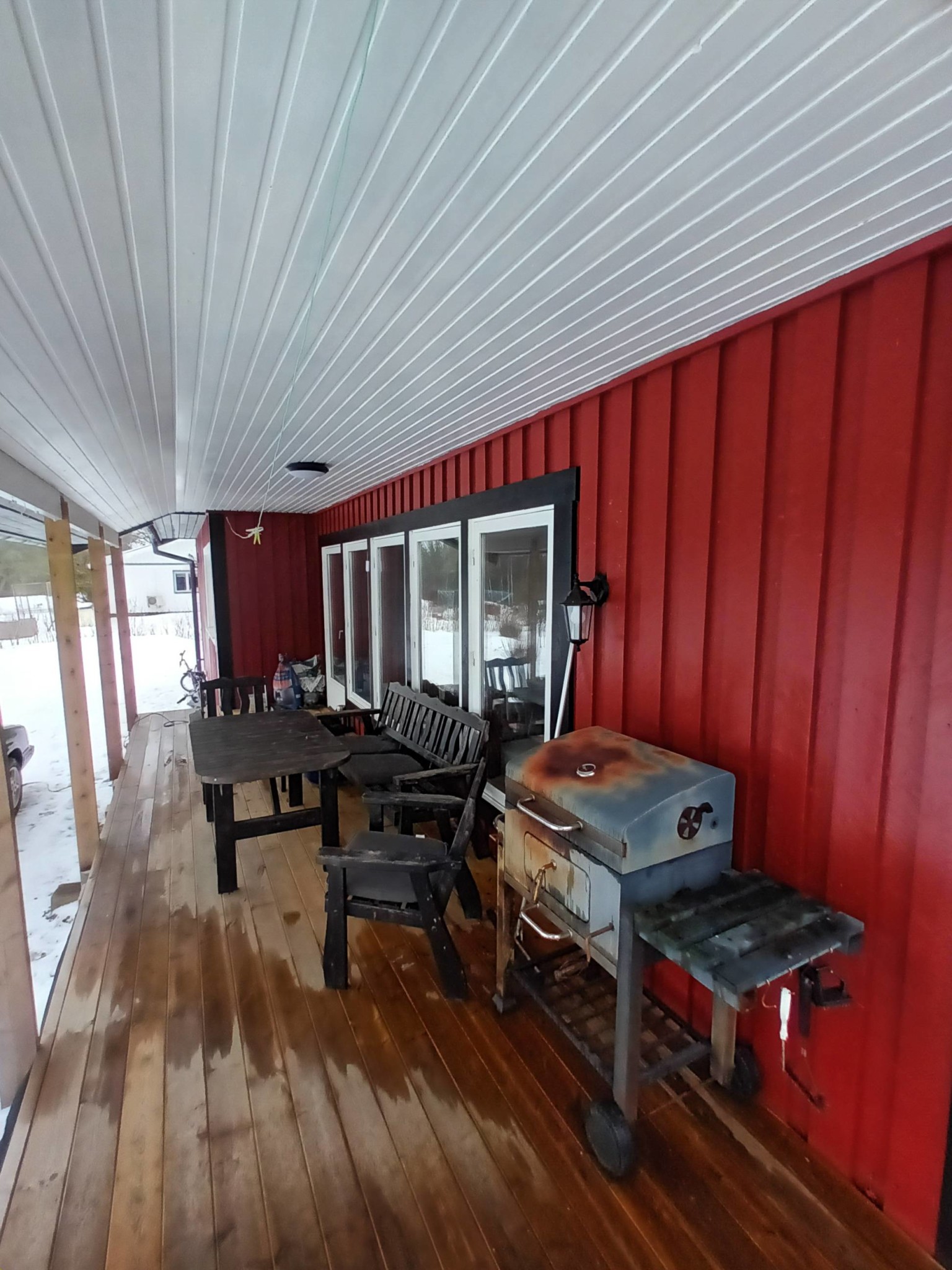

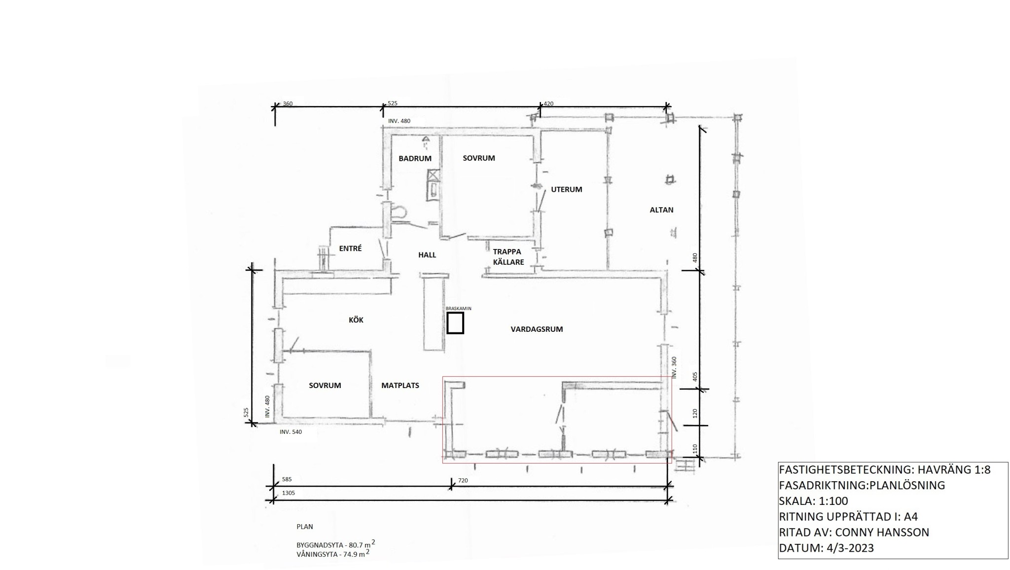

Spännande lösning med limträbalken igenom takstolarna. Min tanke är att spara precis som vid din tv,(där vår altandörr är nu) och vid andra sidan spara ca 3 m och ha som en farstukvist. Sen blir resten av utbyggnaden del av storstugan. Jag har hela tiden tänkt att jag måste ha en synlig limträbalk mellan väggarna, men detta måste kollas upp . Skickar med en ritning på huset som jag gjorde inför bygglov, och en bild på hur det ser ut idag, staketet är rivet.
Angående att ha kvar terrassen, håller med att det är en stor del utav huset, men i vårat fall så har vi byggt en mega altan på sidan och bakåt om huset då det är ett sutteränghus så har vi fin utsikt ned mot hästhagen vi har här.
