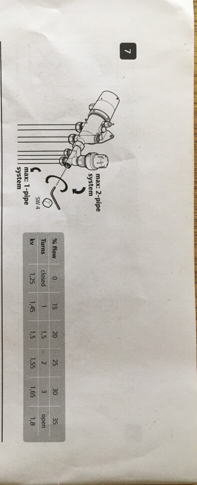

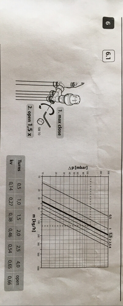

Väcker nytt liv i tråden då jag behöver förslag på vad jag ser i manualen. Jag tycker det ser ut som de justerar på samma ställe på punkt Bild av en ventiljusteringsinstruktion och motsvarande flödeskapacitetsgraf, trycksänkning och flödesmängder illustreras.
En bild av ett papper, visar en teknisk ritning av rördelar och en flödesschema-tabel.
6.1 och 7. 6.1 verkar vara någon justering av flödet och 7 inställningar för 1 resp. 2-rörs system. Blir inte riktigt klok på hur det hänger samman. Tackar på förhand för alla kloka tips.
Det är på sätt å vis samma ställe men ändå inte. Det är två olika skruvar, det är nämligen "skruv i skruv".
Vid den ena används "SW4", vid den andra "SW10".
SW4 = 4 mm insexnyckel
SW10 = 10 mm insexnyckel
Tack för det. Nu ser jag ju att det är olika storlekar på insexnycklarna. Hade totalt missat det. 😄
