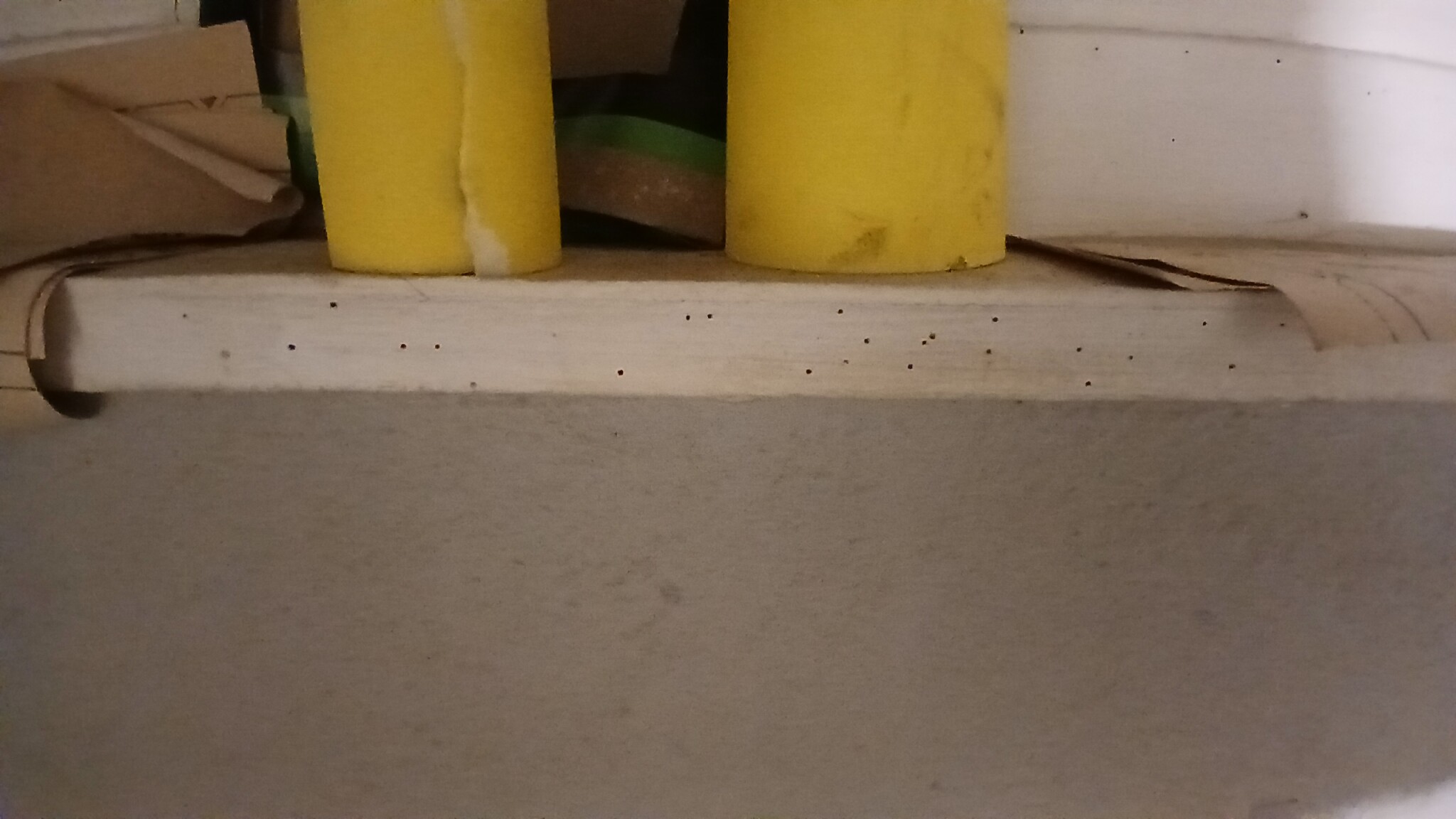

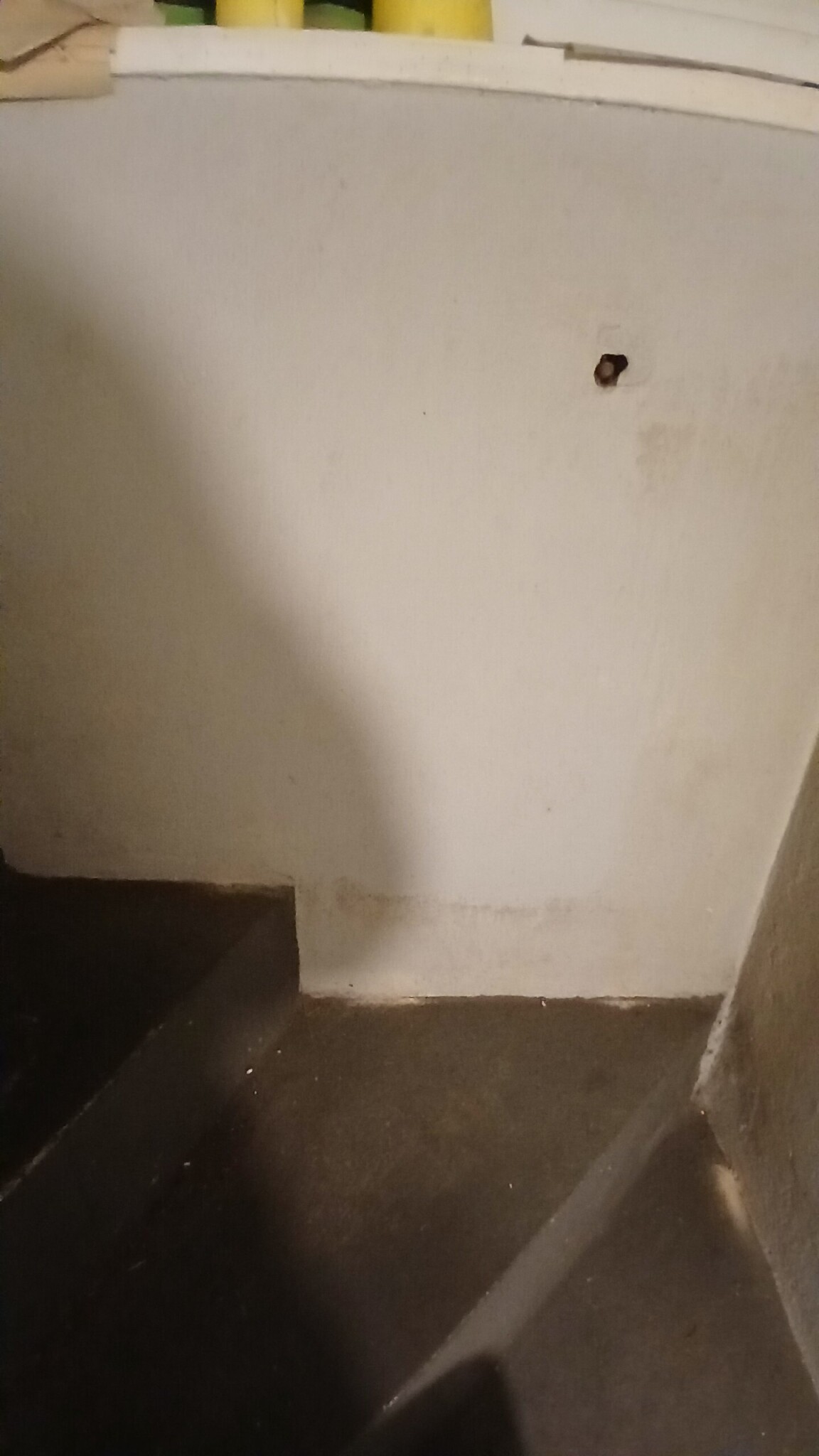

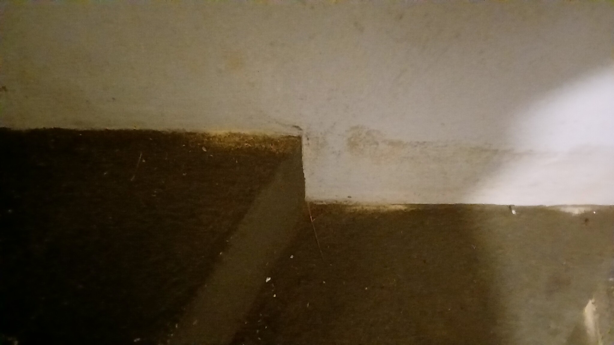

Bor i ett timmerhus från 1834, vi flyttade in 2009. Redan då fanns dessa hål i brädan (trappnedgång till tvättstuga och pannrum).
Ser nu att "träspån" byggts upp nedanför några av hålen.
Någon som har någon idè om vad för typ av insekt som kan vara skyldig till detta?

I vilken miljö sitter trappan i - typ källare eller liknande där man kan misstänka är mer svalt och högre luftfuktighet ??
Om det är strimmig trägnagare
Torkar man träet till under 16% vatteninnehåll (motsvarar under 50% Rh i inomhusluft en längre tid) så kan inte angreppet fortsätta då larverna behöver en viss fuktighet i träet för att klara sig.
med andra ord håll det varm och i torr luft på vintern så att virket blir riktigt torr så kanske angreppet avbryts

Stämmer att det är fuktigt, källartrapp, tack för tips och råd alla!X xxargs skrev:I vilken miljö sitter trappan i - typ källare eller liknande där man kan misstänka är mer svalt och högre luftfuktighet ??
Du får ställa en kondensavfuktare under trappan då den avger runt 200 Watt i värme i drift och dessutom sänker Rh en hel del (du får ställa den på typ 40 Rh) och den vägen minskar fuktnivån i hela källarutrymmet.
Kondensavfuktaren ger både en viss värmehöjning och med kondensavfuktaren skapade lägre luftfuktigheten torkar ut träet så småningom även om det kanske tar några månader innan det är så torrt att insektslarverna dör
