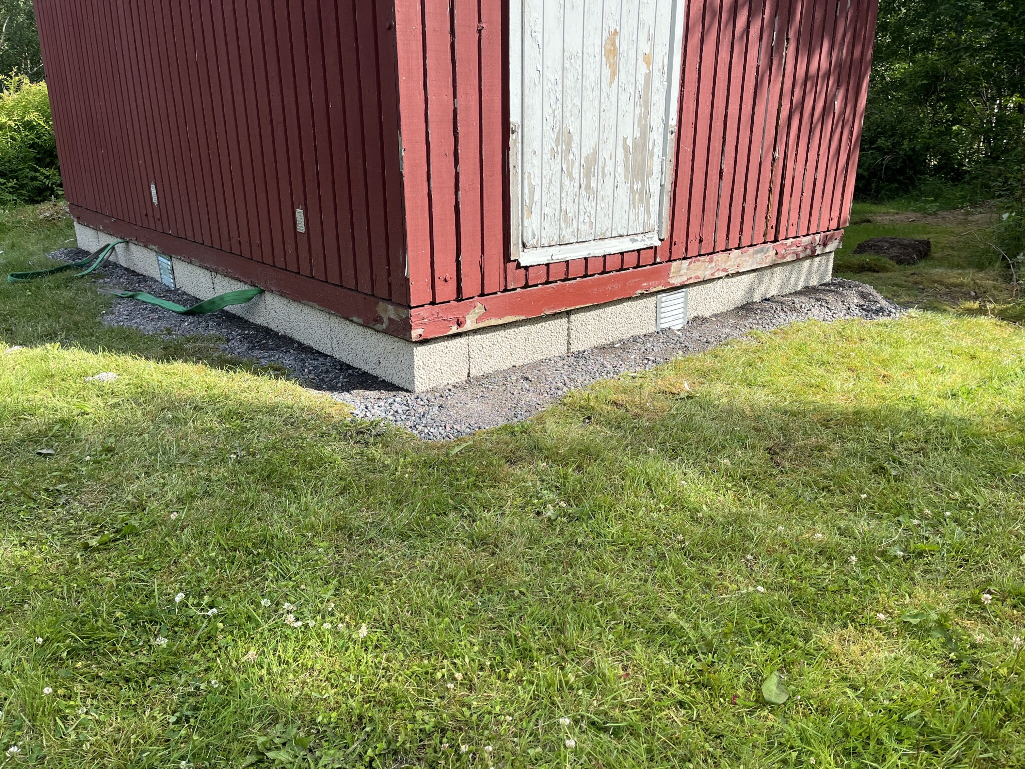

Då har jag hittat mitt drömhus som ska fungera som en verktygsbod. Jag funderar på placera boden på 6st markskruv och på markskruven fördelar jag ut plank två tum nio bör räcka. Boden mäter 4,9 x 3,7m och väger ca 1,5 ton.
Frågor
* Vad tror ni om att använda markskruv tex. stavrex? Jag tror att varje skruv klarar väl ca 5 ton?
* Räcker det med 6st?
* Är måtten på planken för överdrivna?
* Ska jag använda något annat än plank?

Jag hade definitivt inte använt något annat än plintar som sätts till frostfritt djup. De står still.
Jag håller med! Det blir enklare och säkerligen tillräckligt bra med lekasten. Ev. lite småsten undertill / makadam eller liknande. Det är ganska våt mark på vårkanten när snön smällt där boden ska stå.RoTe skrev:

Min yttertrapp i trä rör sig med årstiderna , står delvis på stenplattor (i framkant)Cefalon skrev:
Tjälen gör att jorden undertill höjs ngt .
Bäst är betong plintar som grävs ned .
Äger själv en jordborr (manuell) med 150 mm vidd , man häller i betong + armeringsjärn i borrhålet 👍
Enklare är det definitivt, men tillräckligt bra är tveksamt speciellt om det är blöt mark som fryser på vintrarna. Då lär det sätta sig med plattor eller skruv.Cefalon skrev:
Det ör inte mycket mer jobb att borra hål och fylla med betong än att skruva ner skruv och kostnaden för skruven lär inte vara mycket lägre än för grovbetong. Har man en jordborr hemma kan man lika gärna göra en enkel stenkista för att hantera vatten på en gång så slipper man tänka på det senare.

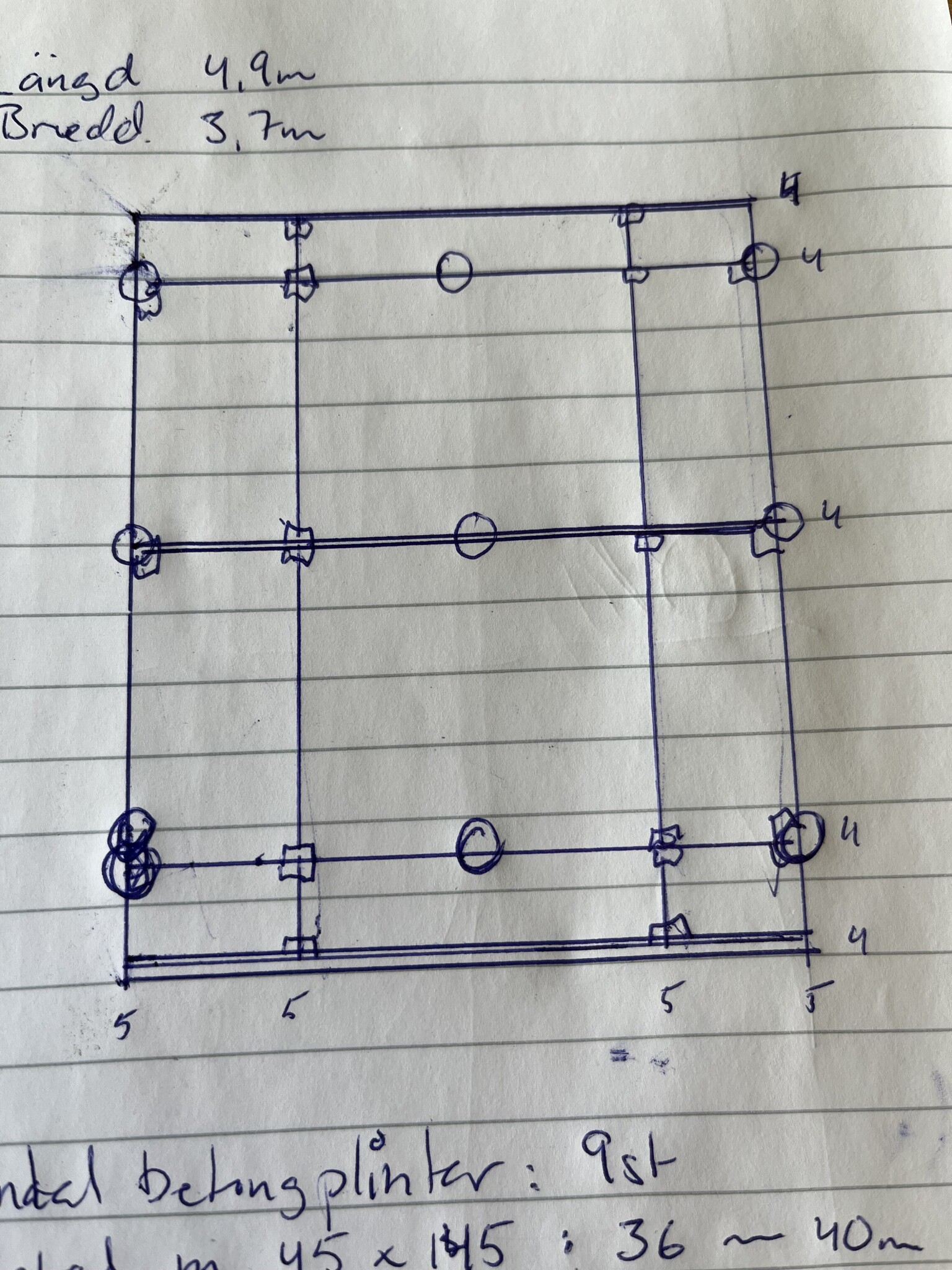

Tack alla för svar.
Jag har funderat och kommit fram till att betongplintar som grävs ner på frostfritt djup bör vara den bästa modellen. Under plinten lägger jag makadam.
Se bif. skiss som jag tänker mig att det ska byggas. För detta behöver jag
* Reglar 45x145 mm totalt 40m
* Betongplint 9st 3" för 145mm misstänker jag?
* Balksko 135mm totalt 20st
Totalt 3412kr på byggmax
+ En släpkärra markduk dels i hålen med även under boden och en markduk.
