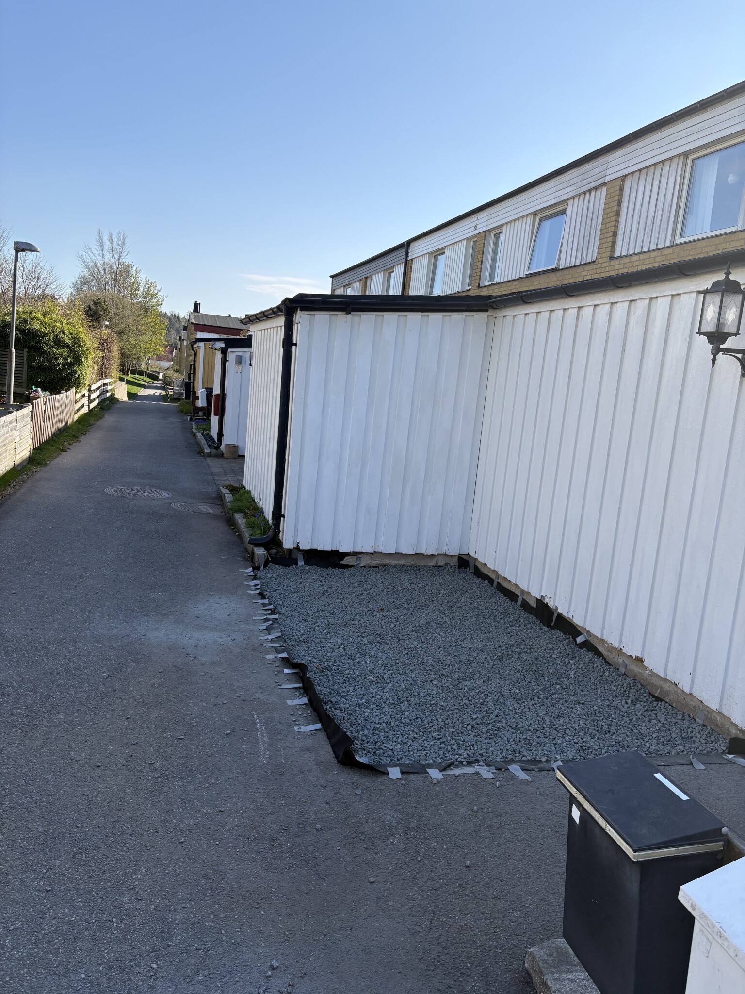

Ska bygga ett litet förråd (3.5m x 2m) som ska stå ankrat mot vårat nuvarande förråd. Egentligen pratar vi bara om 2 väggar och tak, för förrådet kommer byggas mot ett hörn (se bild). Har nyligen grävt bort massa jord/växter/rötter och lagt markduk + typ 15cm makadam där förråden är tänkt att stå.
Det jag undrar är hur ni hade gjort ang val av plint, jordankare, markskruv? Vi bor i Landvetter utanför Göteborg, det är ganska lerig mark och man ser ofta markplattor som ser skeva ut efter vintern i vårt område, så tänker att tjälen nog gör en del här. Samtidigt är det ett väldigt litet förråd, som egentligen bara ska "rama in" den grusade ytan ni ser i en av bilderna.

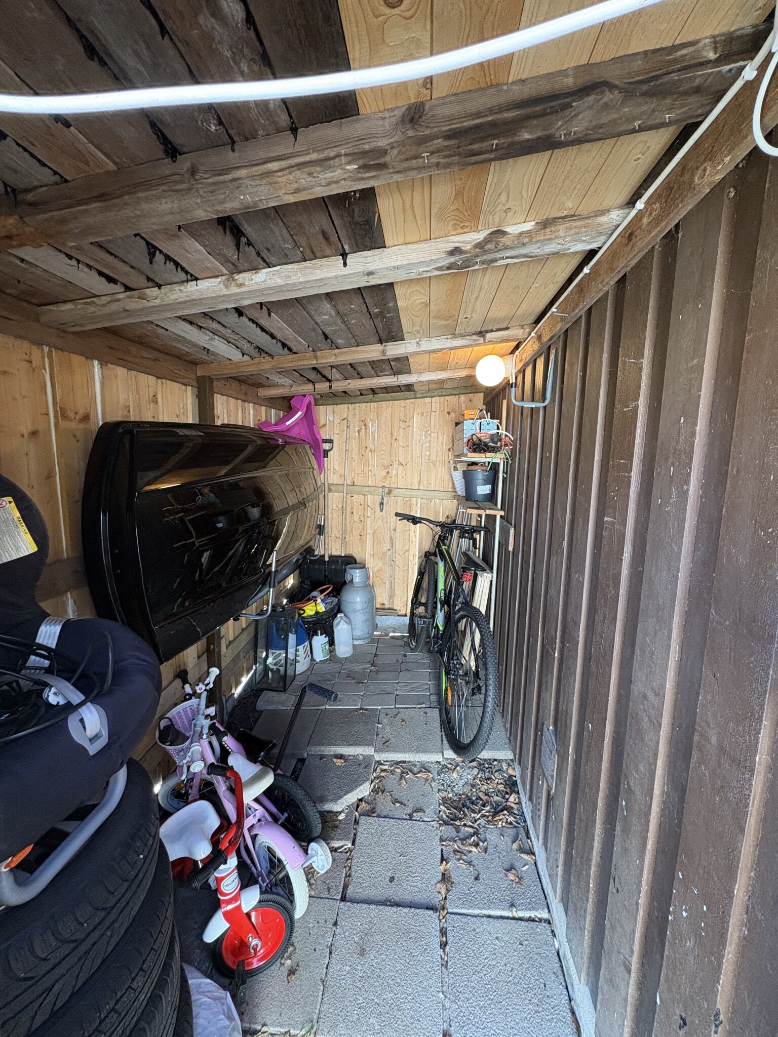

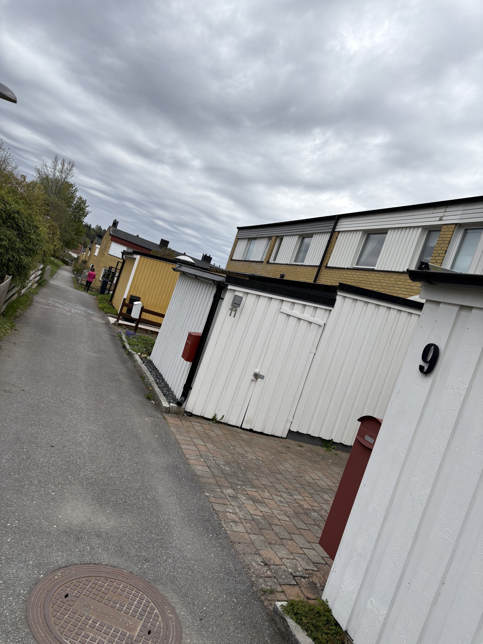

Tanken är att göra typ som grannen, dvs det förråd ni ser bild på på de övriga bilderna.
Vilken typ av fäste i marken tycker ni ja ska använda? Jag är en glad lekman som gärna gör det själv! Köpte en markskruv, men google och diverse AI-tjänster tycker att den borde sitta på typ 1.2meter djup och det känns krångligt utan typ maskin att få ner en sån så djupt. Samma gäller väl för plint, men känns så omständigt att gräva ner sådanna själv.

Trä som bor nära marken får en kortare livslängd .
Vet ej hur ditt nuvarande förråd är konstruerat ang golvet och det som ytterväggar står på .
Föreslår att du använder lecasten för att göra en grundmur .
Kommer då att likna dina nuvarande byggnader .
Okej, tack @Tomture61 ! Hade inte funderat i de banorna, var mer inlåst på plint eller markskruv typ.
Min egentliga fråga är väl HUR stort man ska ta tjälen på allvar? Frågar man lekmän så säger de typ "äsch de går nog bra med plint/markskruv under tjäldjup" men frågar man AI osv så är de supernoga att man ska ner under den, annars kan fästena som ja tänkt mot de nuvarande förrådet gå sönder osv - Svårt!
Tar gärna emot mer input om så är!

I samband med garagebygget så fixades även en grundmur till kallförrådet .E ejkunnighusägare skrev:Okej, tack @Tomture61 ! Hade inte funderat i de banorna, var mer inlåst på plint eller markskruv typ.
Förlängning av garaget , 5 x 4 m .
Dike - markduk - makadam - en gjuten klack på 10 cm - ett lager lekasten .
Hur är tanken med att använda markskruv .
Hur få tätt mellan fasad / mark .
Det ska vara typ ett cykelförråd så behöver inte vara supertätt! Men det hade ha väll gjort med någon plåtskiva eller stenskiva nertill i så fallTomture61 skrev:
