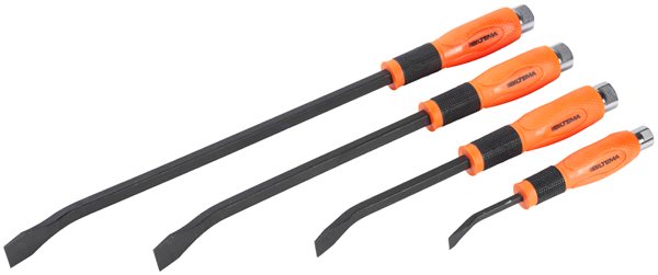

Mycket bra tips! Detta är just vad jag funderat på de senaste dagarna, kanske en stor och en lite. Här borde Biltemas variant räcka långtNillea skrev:
http://www.biltema.se/sv/Verktyg/Handverktyg/Kornare-Huggmejsel-och-Brytjarn/Brackjarn-2000019448/
http://www.biltema.se/sv/Verktyg/Ha...ejsel-och-Brytjarn/Brackjarn-4-st-2000032363/
http://www.biltema.se/sv/Verktyg/Handverktyg/Kornare-Huggmejsel-och-Brytjarn/Brackjarn-2000019447/
Den andra uppifrån är troligen den bästa av dem, men den i mitten kanske inte häller är dum när man behöver banka in den lite.
