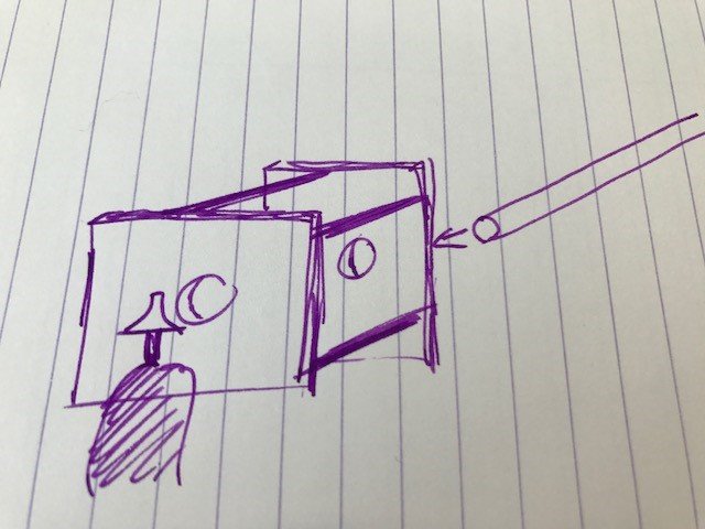

Borde det inte gå om du bygger en jigg och använder något liknande denna http://www.jula.se/catalog/verktyg-...iner/frasmaskiner/frasstal/profilfras-186224/ fast den är för 38mm så du får leta upp en mindre.
Tänker mig att du monterar frässtålet i lämplig maskin som är fast monterad och sedan har en jigg där du för in rundstaven i ett hål fram till stålet, därefter vrider rundstaven för att arbeta dig runt. Om du förstår min tanke? Har en bild i huvudet, men den är inte lätt att omsätta i ord (eller paintskiss för den delen).

Tror jag är med på hur du menar, hade inte tänkt att man kan bygga en jigg där man snurrar rundstaven stadigt. Det kanske får bli en sådan lösning, ska titta vidare på, Tack!

Ritade en bild, men vet inte om det gör saken rättvisa. Går ju att göra på olika sätt. Men tänker två bitar plyfa eller något som man gör ett hål där rundstaven precis går in. Bitarna sätter man med distans så att staven inte svajar runt. Frässtålet sätter man sedan strax framför främre biten så att den tar av på staven efter behov. Sen borde det bara vara att köra igång borren eller vad man har, stoppa in rundstaven och mata den fram till stålet och snurra tills man har sin avrundning. Ut och in med nästa stav.
Det kluriga blir väl att fästa jiggen ordentligt mot vad man nu fäster frässtålet i. Pelarborr vore ju fint kanske.

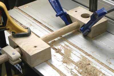

Ja en liknande jigg hade jag nog också kört på, helst på fräsbordet. Det trixiga är någon form av stopp som säkerställer att man inte matar stången för långt eller för kort.
Här gör dom samma operation i slutet (bläddra fram till sista bilderna) och har även en lösning på stopper. Denna stopperlösning gör dock att varje stav tar lite tid... http://www.woodworkersinstitute.com...es/ancillary-equipment/jigs/dowel-making-jig/
Trästav fastspänd i en hemmagjord jigg på ett fräsbord med mäthål och stoppanordning.
