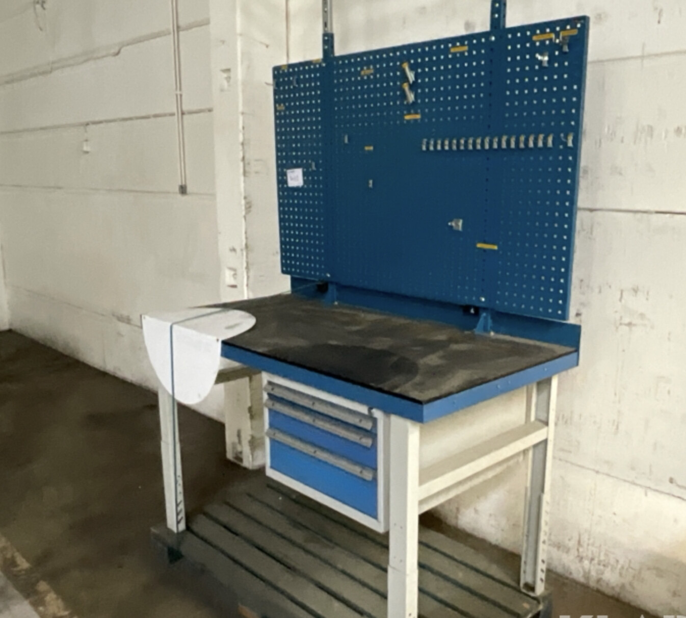

Är nog mest åt "stabilt arbetsbord med verktygstavla bakom" av gammal hävd. Typ sånt här, med kraftigt skruvstäd (och gärna mer bredd än lösningen på bilden).

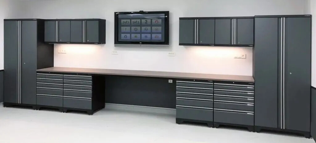

Men söker man på verkstadsinredning hittar man någon form av mancave-lösningar åt livsstilshållet, ungefär så här. Det är ju mycket förvaring och det är förvisso bra men dessa bord ser i allmänhet ganska rappliga ut (tunn skiva, var är benen ens?), det känns inte som en lösning där man drösar ner en 80 kilos hydraulcylinder på utan kollaps eller att man får permanenta skador..

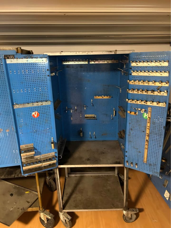

Sen finns avdelningen verktygsvagnar, är så klart praktiskt att ha en del grejer på rull så man kan ha det mesta till det objekt man håller på med i verkstaden. Klassikerna är denna sort men de verkar knappt finnas längre,

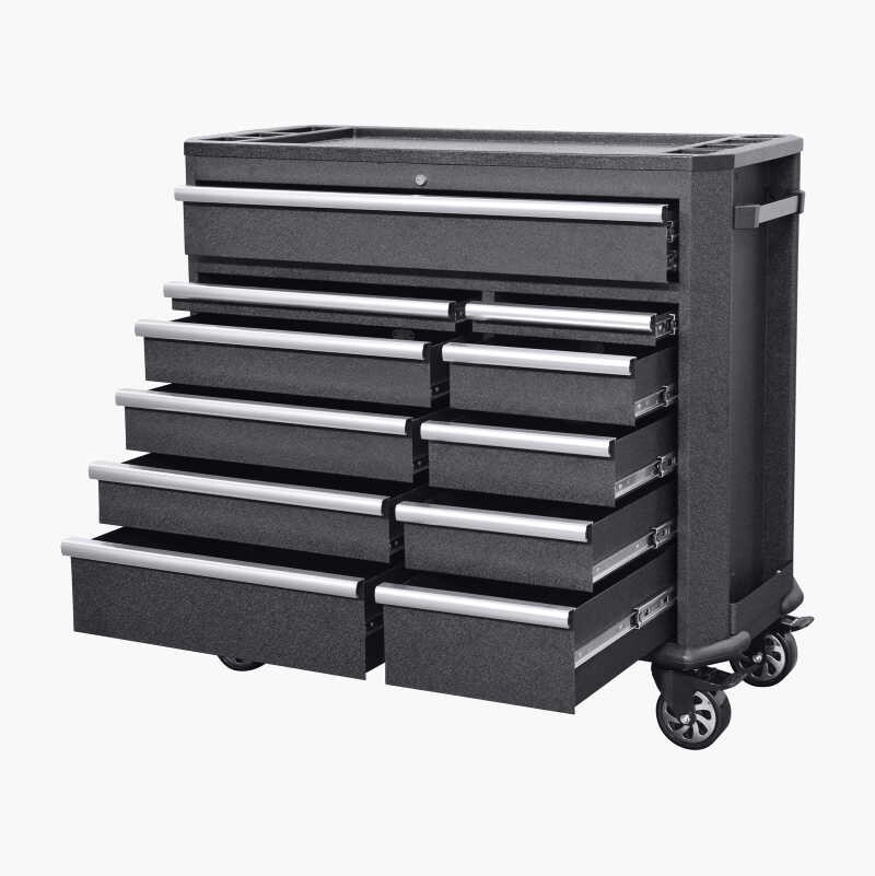

Istället är det samma livsstils-rappel som finns lite överallt, som

En högklassig verkstadsinredning brukar bestå av en 1950-tals köksinredning i helträ som någon husrenoverare har rivit ut och kastat bort och två arbetsbänkar med svetsadstomme av fyrkantrör. Dels en kraftigare svetsbänk med minst 6mm plåt som skiva och en lättare bänk för övriga arbeten.
Verkstadsvagnarna med många lådor är underbara om man har plats för dem. Bara att rulla fram och alla verktyg ligger sorterade precis där man behöver dem. Det finns skillnader i kvalité så tycker du de är rangliga så leta i andra butiker.
Bänkskivor köper man billiga bänkskivor på reor, begagnade möbler t ex 70-tals furubord eller kontorsskrivbord eller bygger helt från grunden. Skrivborden fås ofta med höj- och sänkbara stativ vilket ger ergonomi.
Även för väggfast inredning finns det skillnad i kvalité men är det budgetvänligt så kolla bland begagnad sådan. En del firmor säljer bara begagnade kontors- och verkstadsinredningar.
