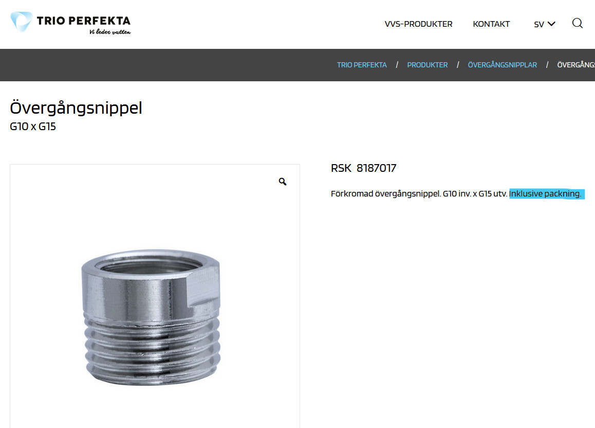

”Trio övergång 10x15 med planpackning:
RSK: 8187017
Sen halvkoppling 10xR15 Vatette:
RSK: 1946631”

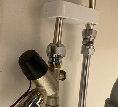

Varför skulle inte halvkopplingen 10mm passa?
Blir precis samma sak fast på min bild är det 10mm kopparrör till blandaren.
Installationen visar en 10mm halvkoppling av kopparrör ansluten till en blandare i ett rörsystem.

@Krilleman - behöver jag en packning mellan här?
Krilleman Krilleman skrev:
Sist jag installerade samma produkt själv så gjorde jag följande:
RSK: 8187017
RSK: 1946631
Enkelt korrekt och väldigt billigt för kunden.

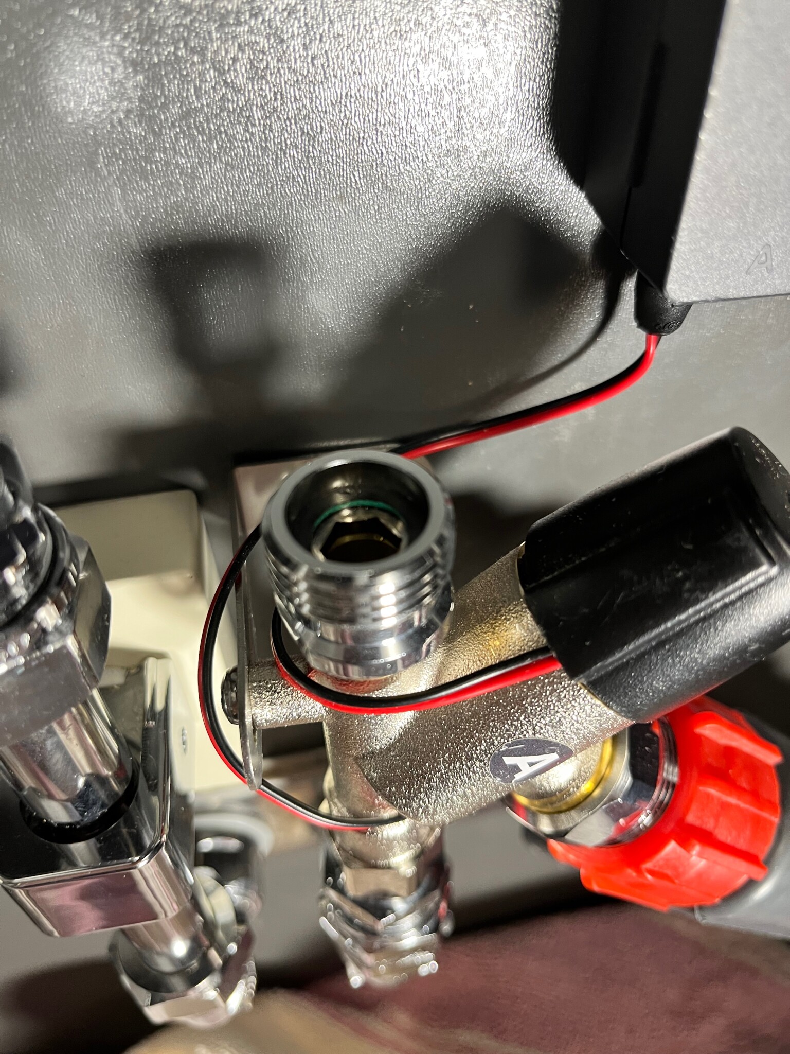

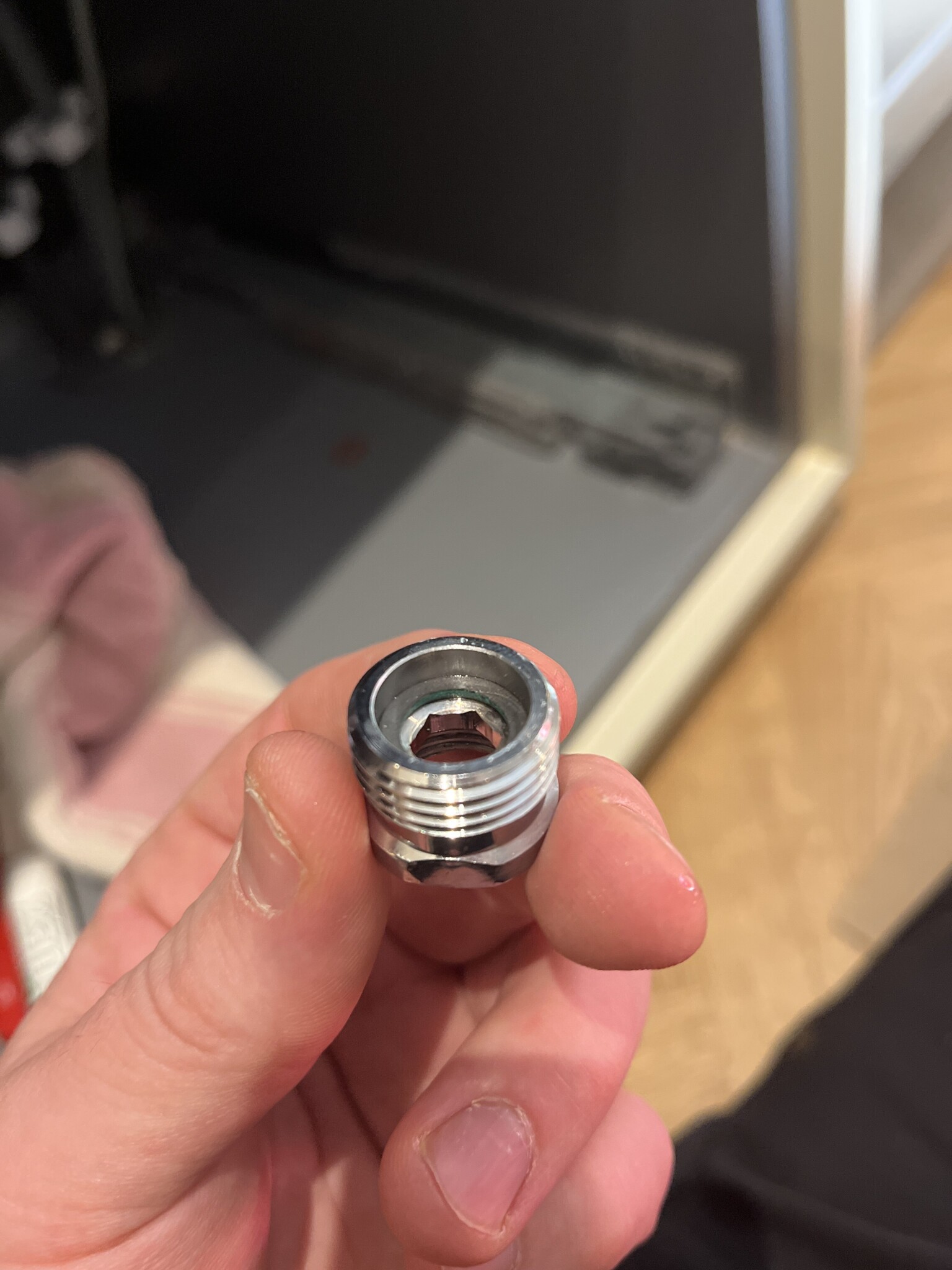

Jag köpte ”Trio övergång 10x15 med planpackning:
RSK: 8187017”
Jag ser en packning mot blandarens flexslang men inte mot diskmaskinsavstängingen!
Förstår inte vad jag har gjort för tokigt! 😭
Övergången på diskmaskinsavstängingen (ingen packning):
Hand visar en provisorisk monterad halvkoppling på diskmaskinsavstängning utan planpackning. Flexslang och ventiler syns i bakgrunden.

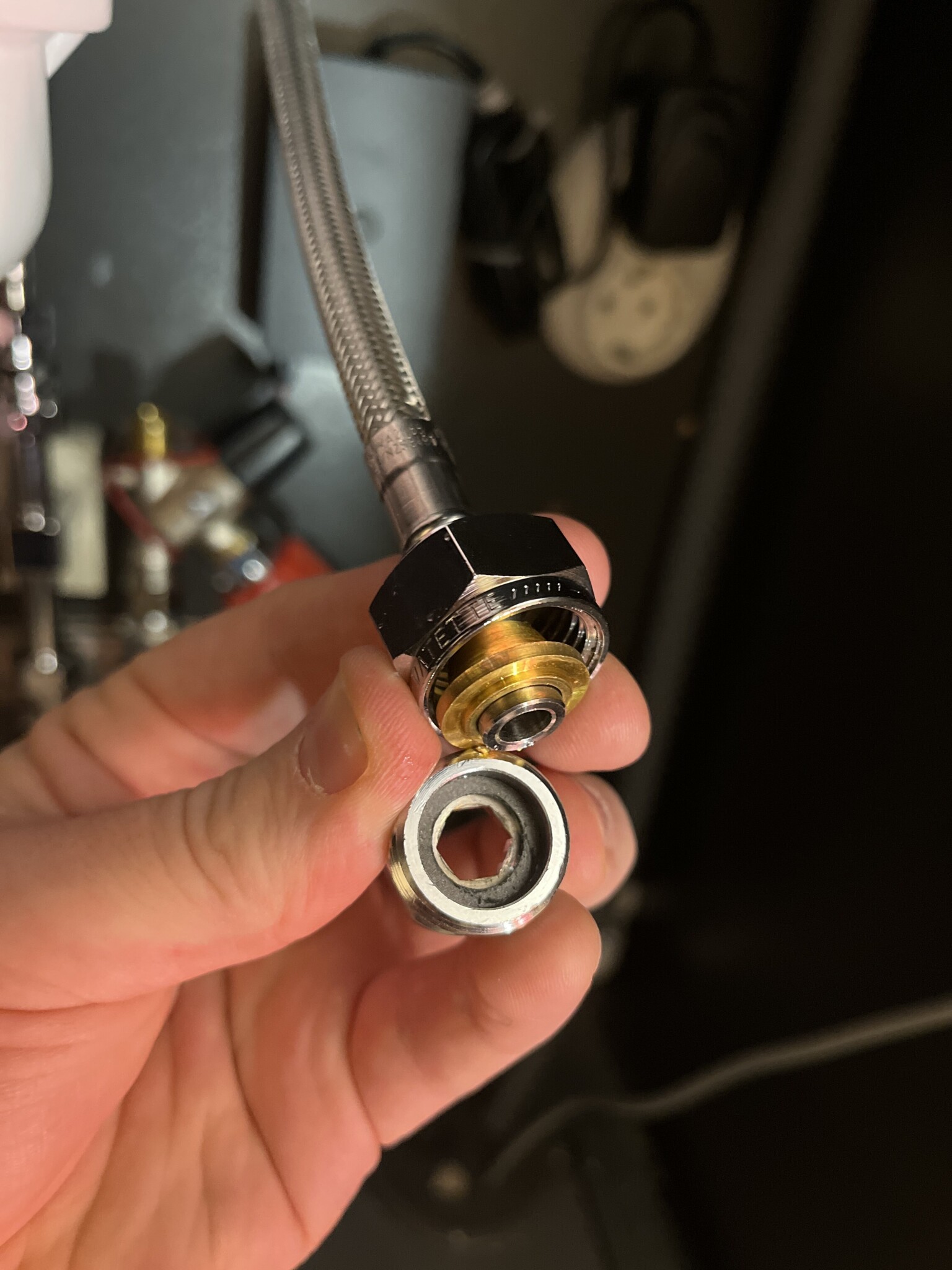

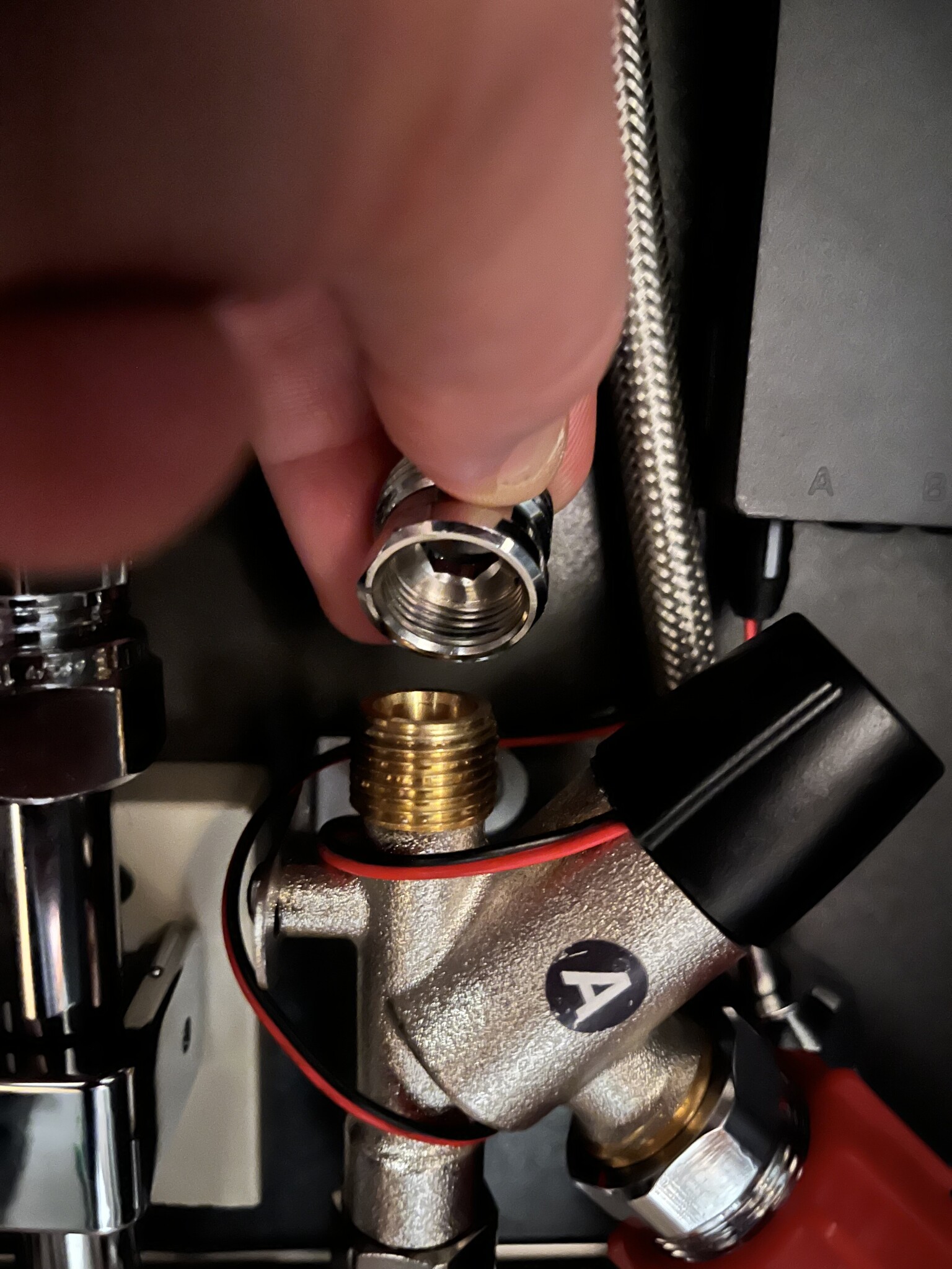

Sedan har den övergången en packning på andra sidan mot blandaren:
Övergång mellan diskmaskinsavstängning och blandare med tydlig packningsinstallation, visar provkoppling med flexslang och planadapter.

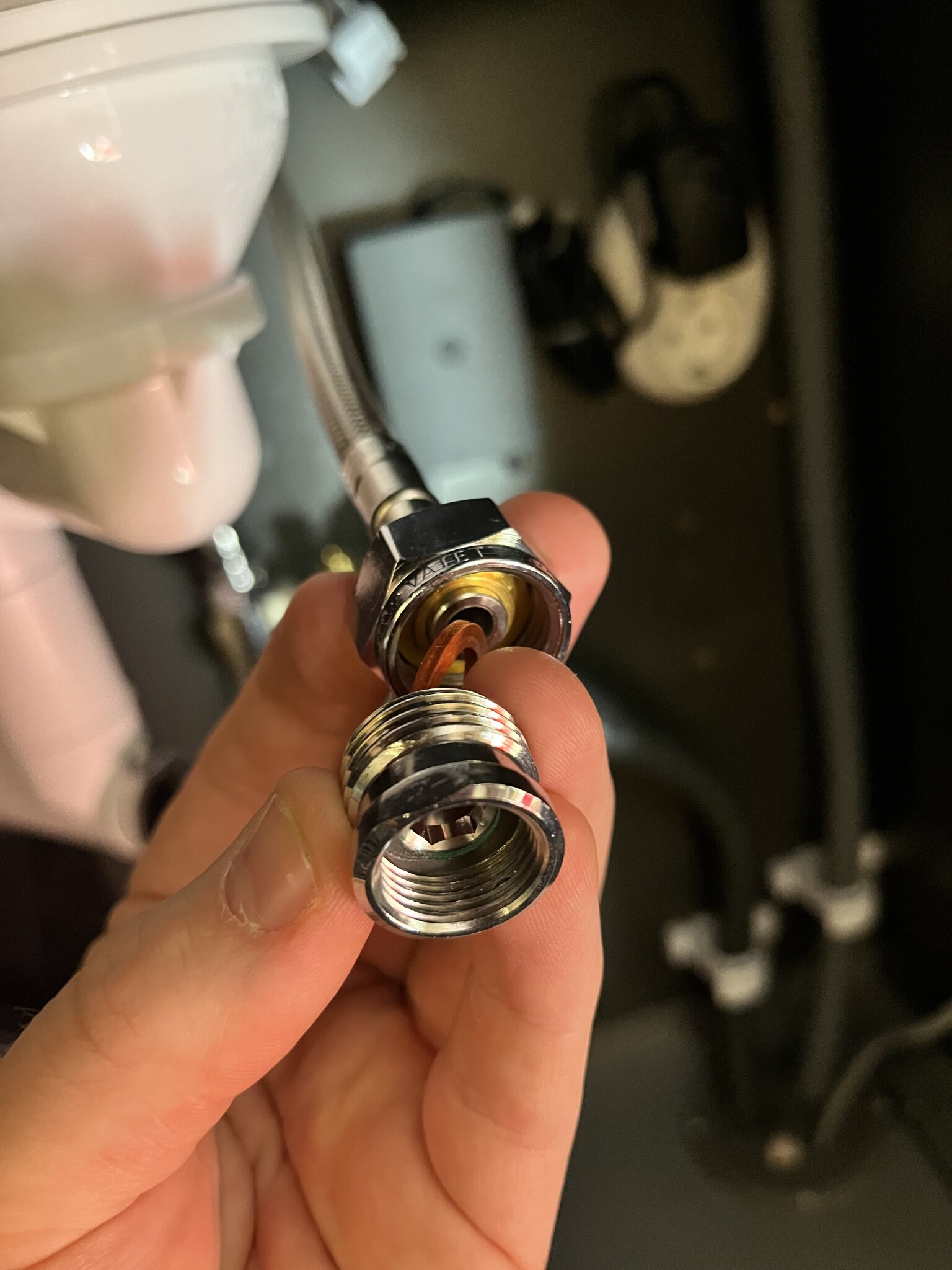

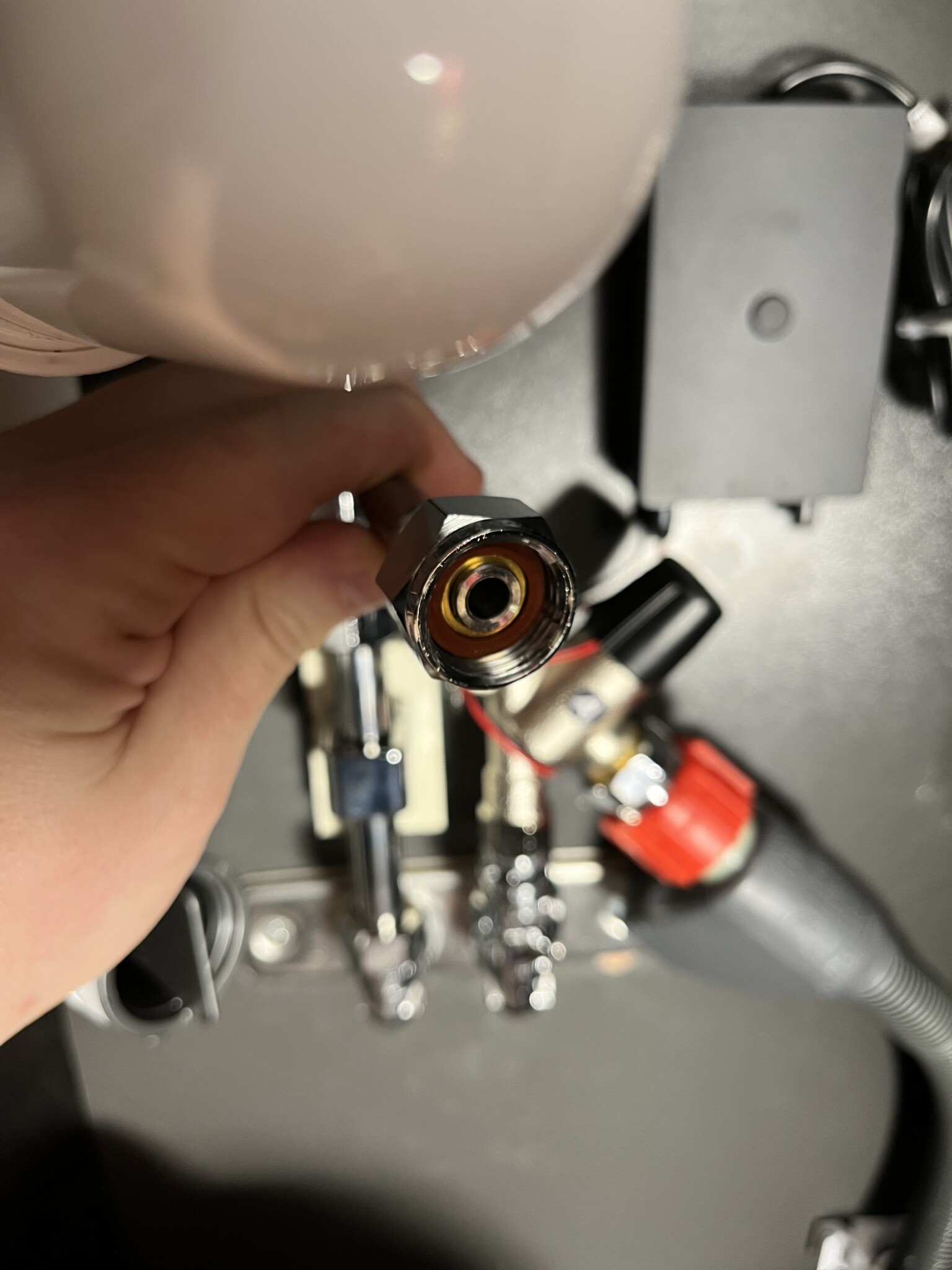

Och så halvkopplingen med planadapter från blandaren:
Övergångskoppling för diskmaskinsavstängning utan synlig packning, hållen i hand, mot en bakgrund av VVS-komponenter.

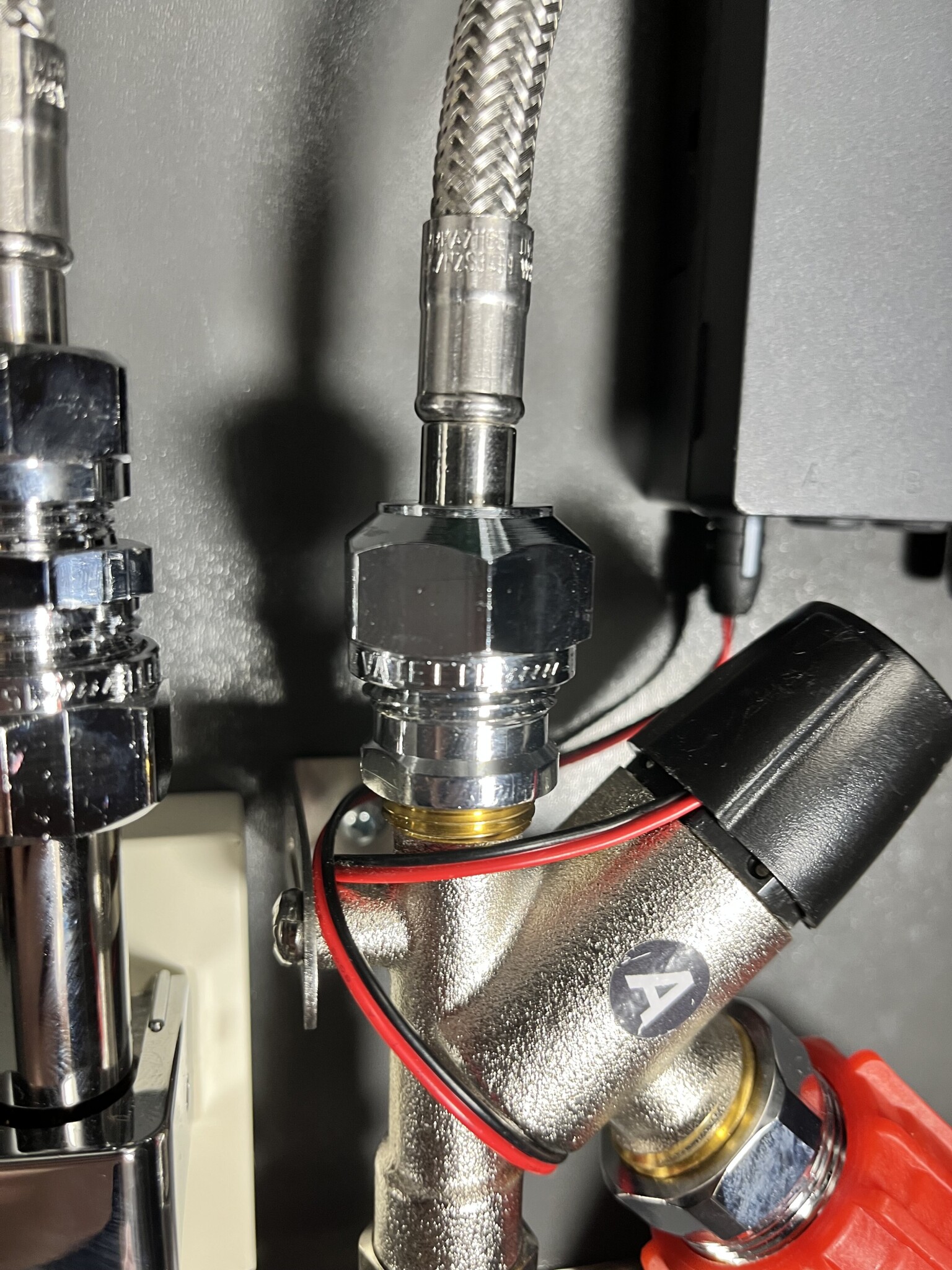

Färdig koppling (provisorisk för hand löst för att visa på bild):
Närbild på rördetaljer och kopplingar i ett VVS-system med synliga slangar och ventiler.
Den enda packning jag ser är alltså på den sidan som ansluts mot blandaren.
  • En hand håller en metallkoppling med gängor och en synlig packning på sidan som ansluts mot en blandare.

Ska jag ta bort dubbla packningen mot blandaren och så ska helt enkelt den planpackningen ligga på andra sidan kopplingen mot diskmaskinsavstängningen? Det är det jag gjort tokigt va? 😯
  • En hand håller en metallkoppling och ett rör med synlig packning mot en bakgrund av VVS-komponenter under diskbänk.
Dvs den här ordningen borde det vara? Tokig bild men hoppas det framgår hur jag menar 😂
Närbild av en hand som håller en gängad metallkoppling och en kabel, under ett handfat.
Ja nu håller det tätt! 🥳 Tack för stödet @Krilleman - din hjälp är guld värd för en ”stackars amatör” som mig.
Hojta gärna om det verkar som jag tänkt tokigt, annars kör jag på denna koppling och håller ögonen efter läckage 😅
Krilleman
Exakt.
Röda packningen på halvkopplingen och den andra invändigt på övergången. 👍
