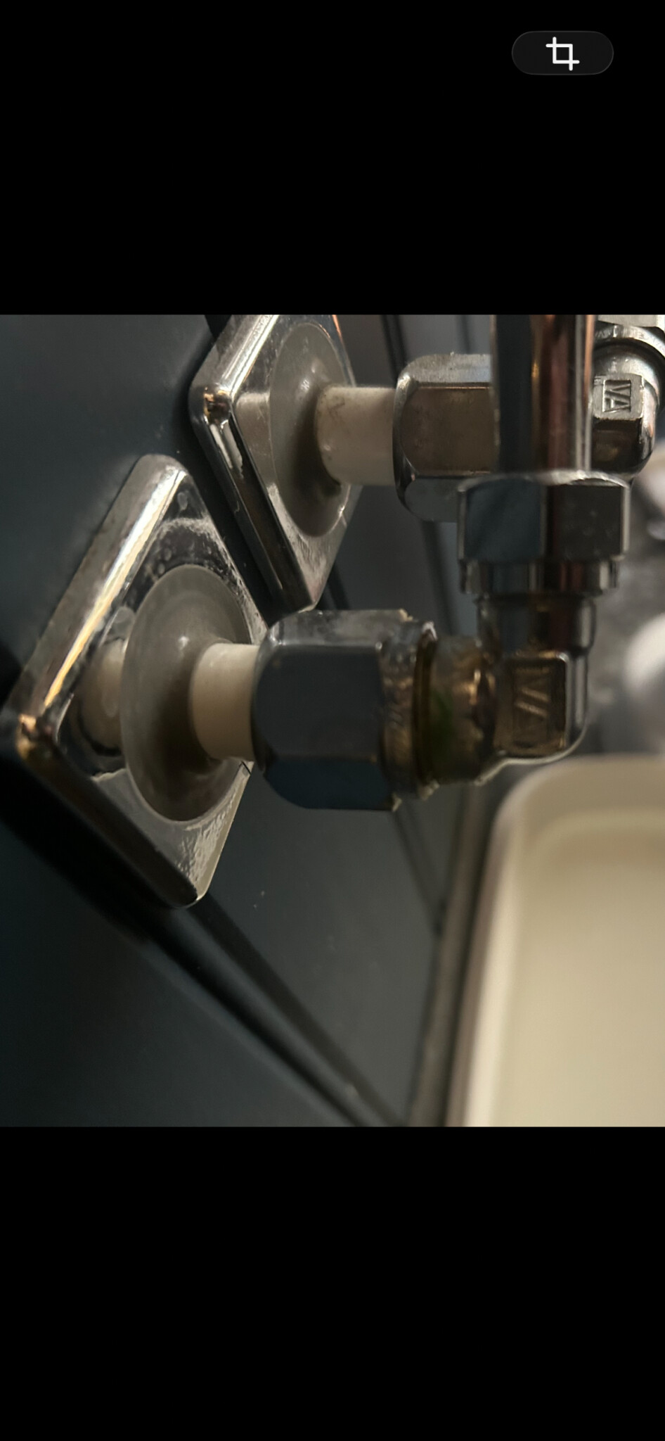

F fuentes #1 Medlem · Uppsala · 326 inlägg 19 maj 18:10 fuentes Medlem Uppsala 326 inlägg 19 maj 18:10 #1 Från pex till koppar. Är det en klämringskoppling? Jag har dragit åt men jag vill inte ta i för kung och fosterland. Inloggade ser högupplösta bilder Logga in Skapa konto Gratis och tar endast 30 sekunder
F fribygg #2 Medlem · Östergötland · 24 503 inlägg 19 maj 18:11 fribygg Medlem Östergötland 24 503 inlägg 19 maj 18:11 #2 Har du stödhylsa i pexen? I kopparrören?
F fuentes #3 Medlem · Uppsala · 326 inlägg 19 maj 19:43 fuentes Medlem Uppsala 326 inlägg 19 maj 19:43 #3 F fribygg skrev: Har du stödhylsa i pexen? I kopparrören? Jag har inte öppnat och kollat, får göra det. Ska det vara stödhylsa i båda?
F fribygg #4 Medlem · Östergötland · 24 503 inlägg 19 maj 19:59 fribygg Medlem Östergötland 24 503 inlägg 19 maj 19:59 #4 Pex måste det vara stödhylsa i, kopparröret beror nog på om det är hårt, dess diameter osv,
