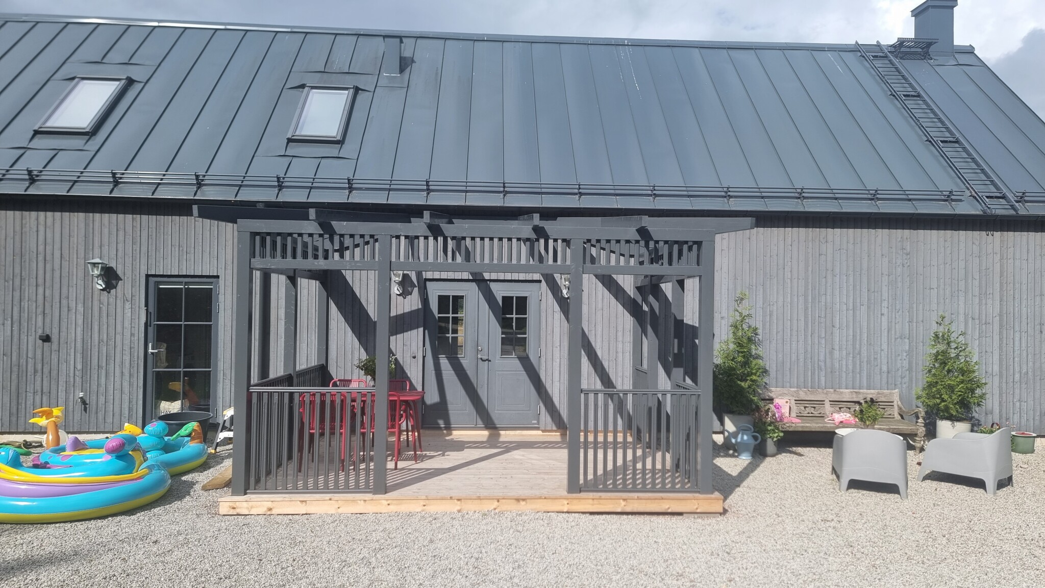

Veranda med valmat tak. Dimensionering, vinklar bärlinor osv

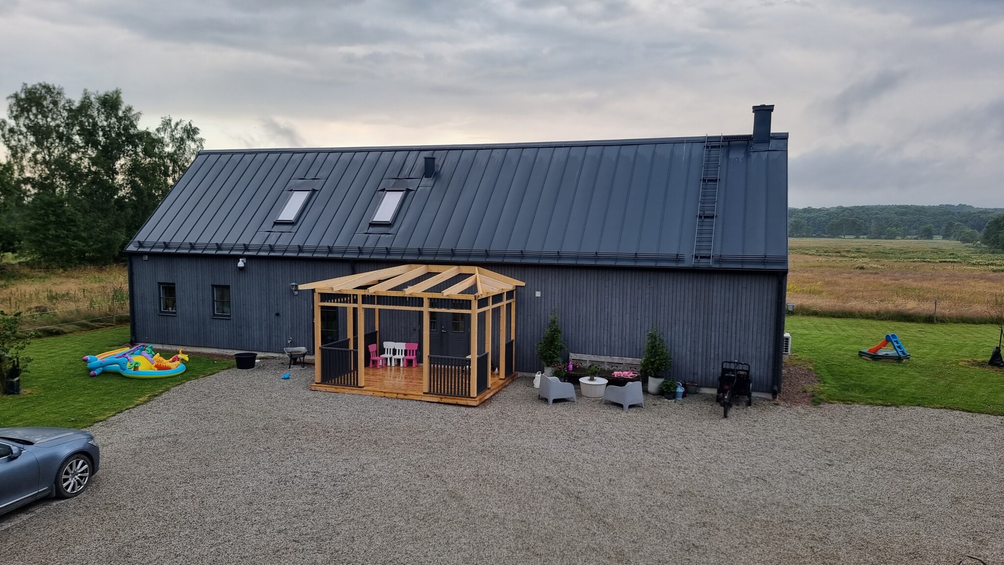

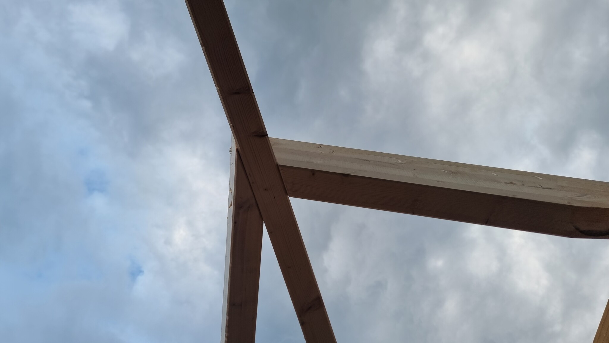

Passade på att ta ett par bilder till när regnet dragit förbi. Om jag har tid över imorgon ska jag göra lite provfräsningar i en bit 115x115mm stolpe för att se om det kan bli snyggt med lite fler detaljer.
Jag är lite kluven inför det hela, det kan lätt bli lite för mycket snickarglädje med frästa spår och fasningar i stolparna. Jag siktar på någon form av blandning av sekelskifte och tidlöst modern stil som kan matcha resten av huset... Men det kostar ju ingenting med en prototypstolpe.
Då var det färdigmålat till sist.
Snart kommer slätsponten och underlagspappen att levereras vilken ska monterad nästa helg. Fräsningarna i stolparna uteblev till följd av att vi helt enkelt blev så nöjda med resultatet och inte ville riskera att det blev för mycket snickarglädje.

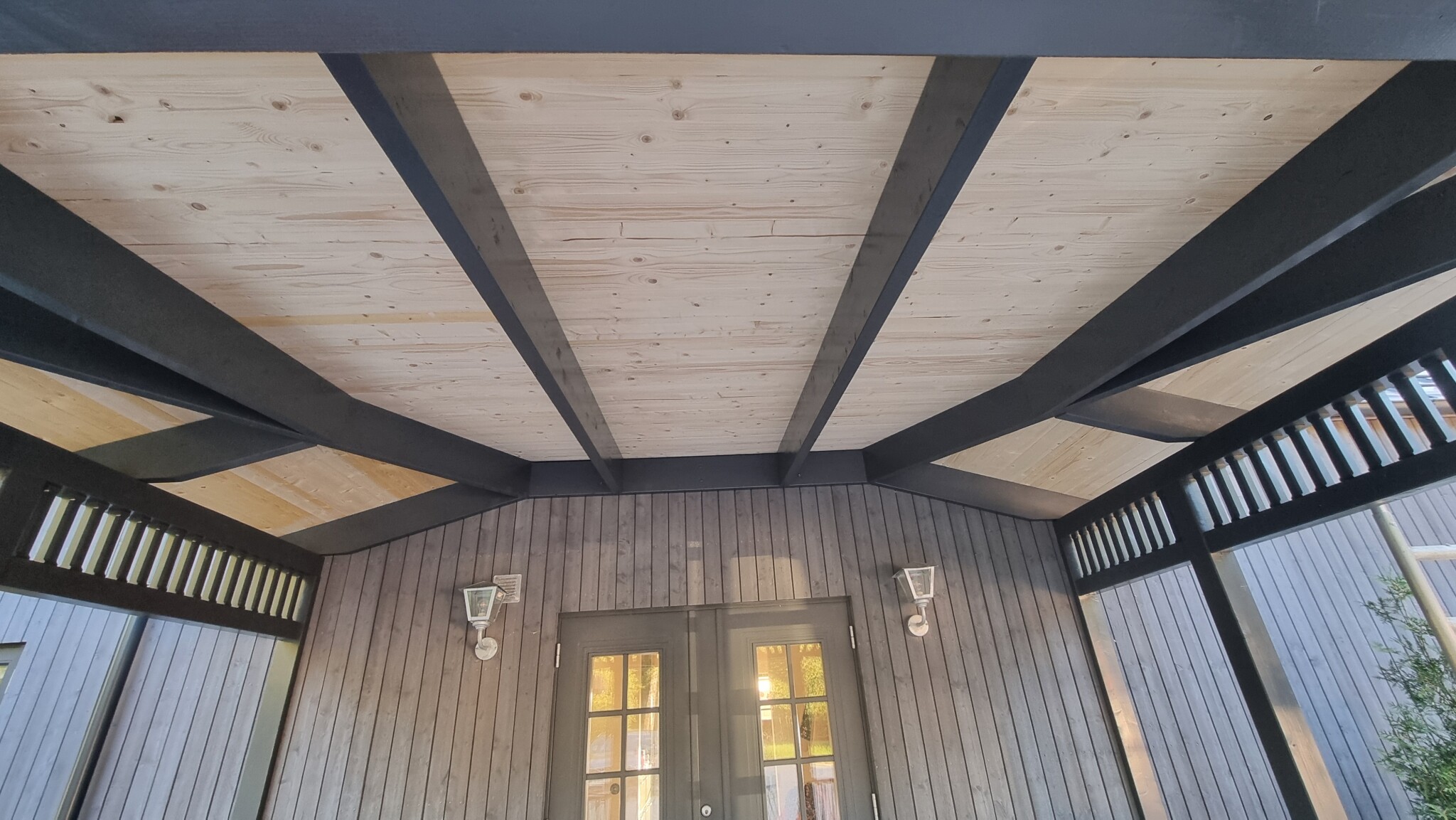

Sista semesterdagen och slätsponten är på plats. Det blev lite hyvling för att få sponten att mötas snyggt på ovansidan av de snedställda takstolarna men resultatet blev riktigt bra.

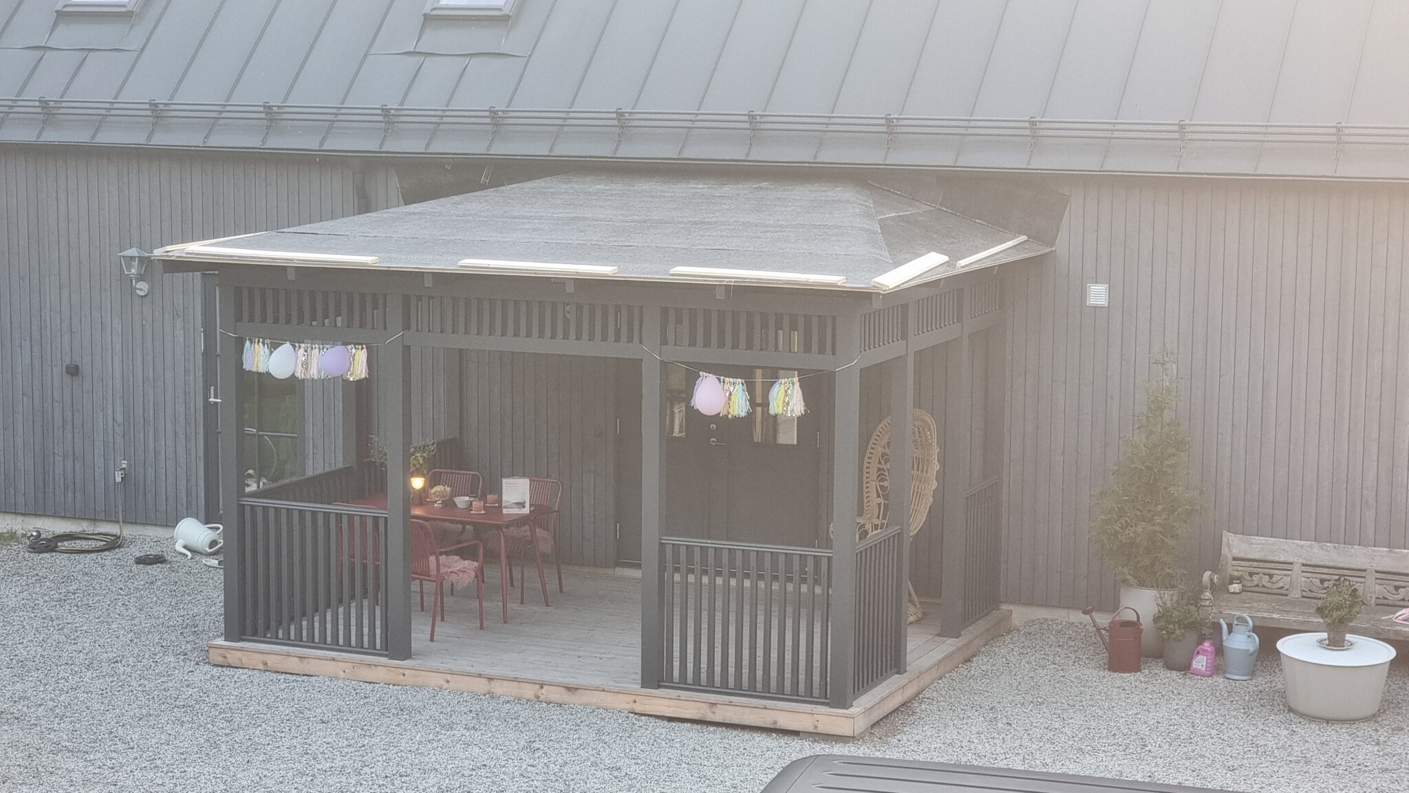

Har lagt på underlagspapp och vikt upp den provisoriskt under hängrännan samt fäst framkant med spillbitar i väntan på plåtslagaren som kommer nästa vecka. Vi har bestämt oss för att köra ytpapp istället för bandtäckning för att hålla kostnaderna nere. Skulle vi ångra oss så finns det ju inget som hindrar att man bandtäcker i framtiden.
Det kommer bli matakis självtäck 3 i skiffergrått som passar riktigt bra mot resten av husets kulörer. Vårt hus är byggt 2021 så vi kan inte ta del av ROT-avdraget så vi kör DIY så långt det går.

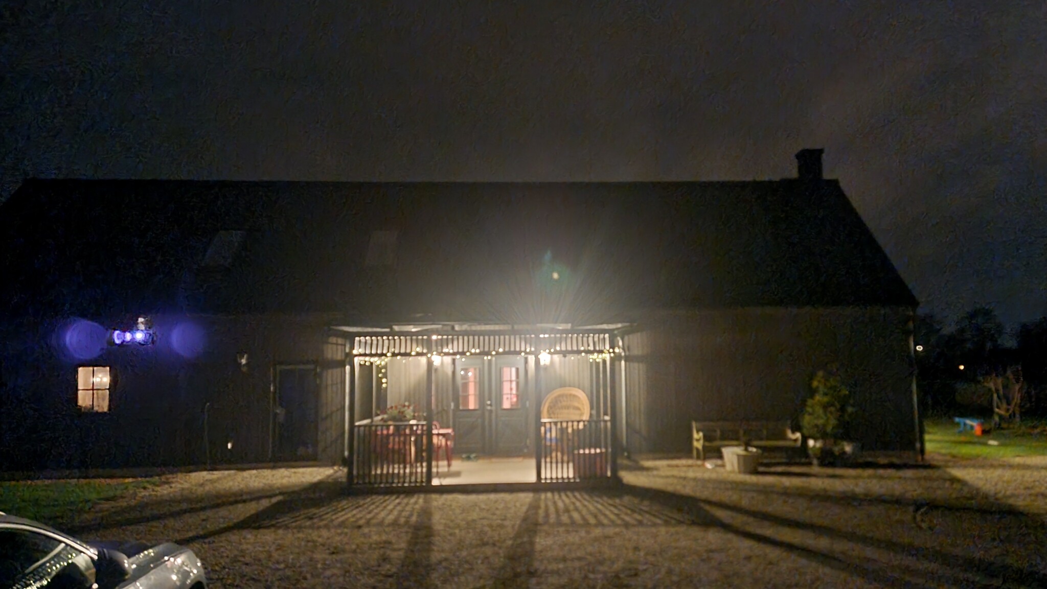

Bilden utifrån är tagen i motljus och blev tyvärr lite suddig.

Jag har inte riktigt bestämt mig för hur jag vill göra med takavvattningen men jag vill försöka få till en lösning som ger ett integrerat intryck och lämnar kvar så mycket som möjligt av framkanten på takstolarna synlig. Här tar jag tacksamt emot tips och idéer.

Det blir väldigt snyggt!
Med bandplåt hade ni kunnat få integrerade fotrännor för avvattning men nu får det nästan bli den minsta hängrännan du kan hitta och trycka upp den så högt det går mot takfoten.
Stuprör vid inre stolpen vid sidoentrén om det går. Inte för nära fasad men inte heller i blickfånget.
Fotränna hade klart varit snyggast. Priserna vi fått in på bandtäckningen hade dock varit högre än totalkostnaden för resten av bygget så jag får ta en mer kostnadseffektiv lösning för stunden.
Jag lurar lite på om det skulle vara möjligt att göra en relativt låg rektangulär ränna som integreras i fotplåten. Lite grövre gods borde inte vara omöjligt att få till det hela med.
Problemet blir att få till rätt kulör men det är ju faktiskt möjligt att måla rännan i matchande kulör för att undvika ställkostnader. Vi får se vad plåtslagaren säger.

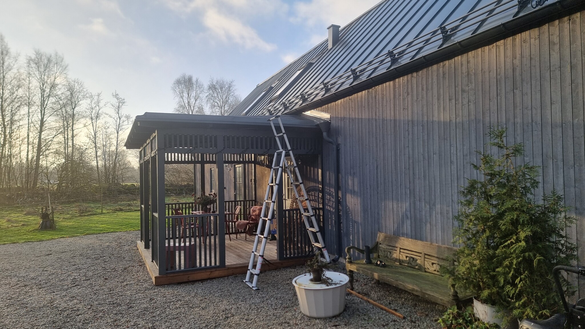

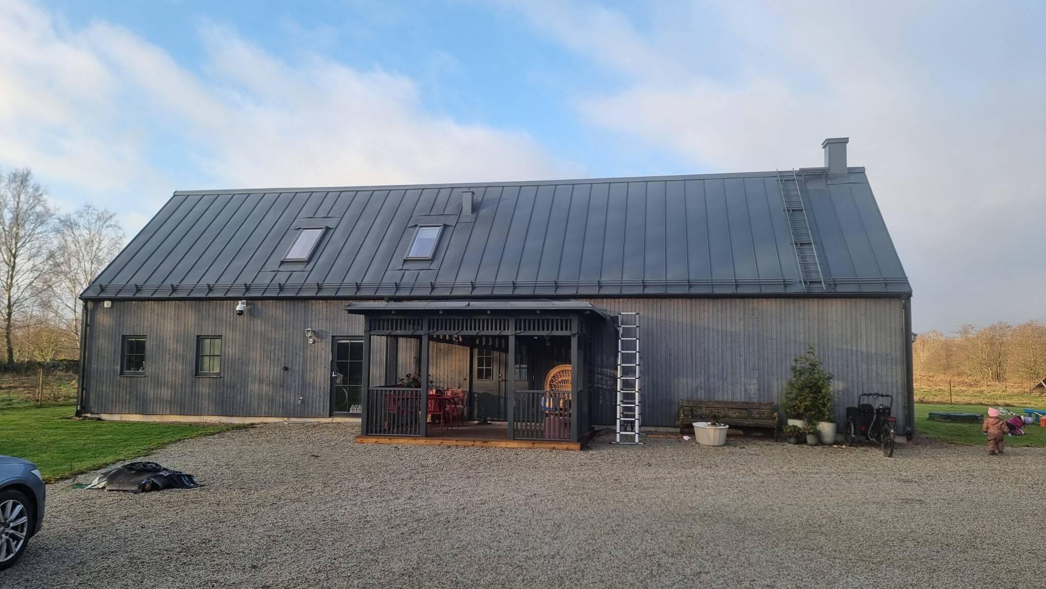

Bättre sent än aldrig. Här kommer lite bilder på resultatet.
Efter många diskussioner fram och tillbaka kring val av rännor osv där vi bland annat diskuterat en lösning med rektangulär ränna integrerad i fotplåten beslöt vi oss för en fotränna i stålplåt med utkastare och trattar ungefär 200mm från fasadlivet. På ena sidan anslöt vi till befintligt stuprör och andra sidan lät vi montera ett nytt stuprör där vi släpper ut vattnet i dräneringen. Vi har lite grövre makadam än vanligt varpå det sväljer undan även störtregn utan bekymmer.
Jag blev mycket nöjd med resultatet, speciellt eftersom vi fick behålla sikten mot sparrarna fri till följd av att taksvvattningen ligger ovanpå taket.
Allt som allt har det hela kostat mig ca 70000kr inklusive bygglovsavgifter och har minst sagt varit ett lärorikt projekt som har lämnat mersmak inför framtida byggnationer.
