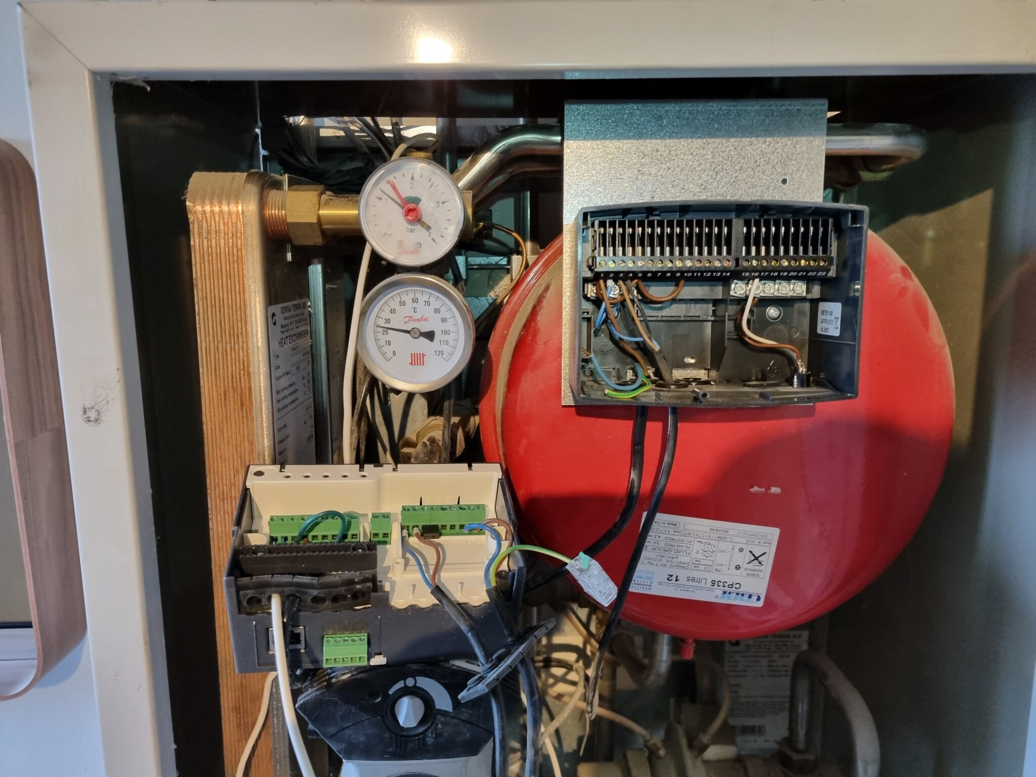

Min fjärrvärmecentral är från ca 1997 med reglercentral av modell Danfoss ECL 3310. Ventilen som styr hur mycket fjärrvärme som släpps fram till radiatorkretsens värmeväxlare styrs av en ventilmotor av modell Danfoss AMV 100. Ventilmotorn har på sista tiden börjat ge ifrån sig ett knackande ljud. Jag har felsökt lite och konstaterat att den fortsätter försöka stänga även när den är i helt stängt läge och då verkar det vara någon spärr som klickar till.
Jag har satt reglercentralen i manuellt läge och kan då styra ventilmotorn genom att vrida på värmekurvans ratt. Ställer jag den i stängd-läge så får jag ovanstående problem. Motorn fortsätter att försöka stänga även när den är i helt stängt läge.
Vad kan vara orsaken till felet? Är det ens meningsfullt att reparera en såpass gammal fjärrvärmecentral?

Byt den, ring till din fjärrvärmeleverantör så kommer de och byter. Eller så har de garanterat tips på någon som gör det. Kan vara en sliten plastkugge som gör att den kuggar över eller att själva ventilen är kalkad/skitig/gammal som gör att den är så trög att motorn inte orkar vrida och då kuggar över. Innan du ringer så ta av allt och motionera med en skiftnyckel.
Nu har jag bytt ut ventilmotorn mot den begagnade av samma sort som jag fick tag på. Regleringen verkar fungera som den ska. Kunde direkt konstatera att den gamla motorn inte mådde bra. Den gav alltid ifrån sig ett knarrande ljud när den arbetade. Den "nya" är nästan tyst.
Där motorn ansluts mot ventilen sitter det ett fjädrande kopparbleck. På min gamla motor hade axeln som pressar mot ventilen ätit sig igenom blecket. (Se bild.) Inte bra, men kanske inte huvudsakliga orsaken till problemet.
Nyfiken som jag är bestämde jag mig för att öppna motorn för att se om det fanns något annat problem. Här är kåpan avtagen och anslutningskabeln lossad.
Med bortmonterat kretskort.
Motorn skruvas bort och "mellanbotten" lyfts ur. Alla kugghjul som växlar ned motorrörelsen syns.
Efter att ha lyft bort några kugghjul hittar jag felet. En infästning till ett kugghjul har gått av. Kugghjulet har suttit på plats tillräckligt bra för att överföra rörelsen men när ventilen nästan stängts är den sista biten trögare och då har detta kugghjul fjädrat undan med ett knäppande ljud.

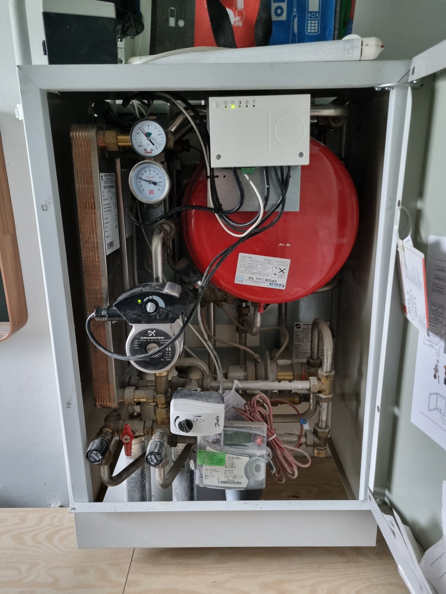

Nej det är nog inte lönt. Jag bytte ut hela reglercentralen i helgen. En ny kostade 4700kr jobbet tog en timme. Nu kan jag även styra centralen via en app.P peroande skrev:Min fjärrvärmecentral är från ca 1997 med reglercentral av modell Danfoss ECL 3310. Ventilen som styr hur mycket fjärrvärme som släpps fram till radiatorkretsens värmeväxlare styrs av en ventilmotor av modell Danfoss AMV 100. Ventilmotorn har på sista tiden börjat ge ifrån sig ett knackande ljud. Jag har felsökt lite och konstaterat att den fortsätter försöka stänga även när den är i helt stängt läge och då verkar det vara någon spärr som klickar till.
Vad kan vara orsaken till felet? Är det ens meningsfullt att reparera en såpass gammal fjärrvärmecentral?[bild][bild]

Ärligt, hur ofta kommer du att justera inställningarna på reglercentralen?
Jag har justerat inställningarna på vår reglercentral x antal gånger, men det var under tiden som jag justerade in den, därefter har jag inte rört den. Det enda jag "saknar" är att lätt kunna se vissa temperaturer, men det har jag löst med separata givare.
Jag bytte från ecl 100 från 2007 till en ecl 120.
Nej det stämmer jag kommer behöva justera kurvan en del under vintern skulle jag tro. Jag la oxå en halvtimme nu på att snygga till kablarna.
