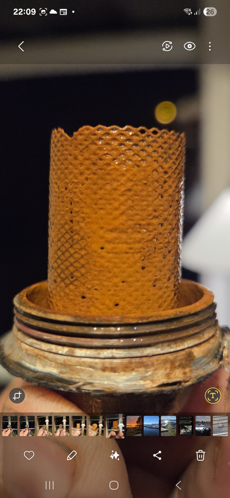

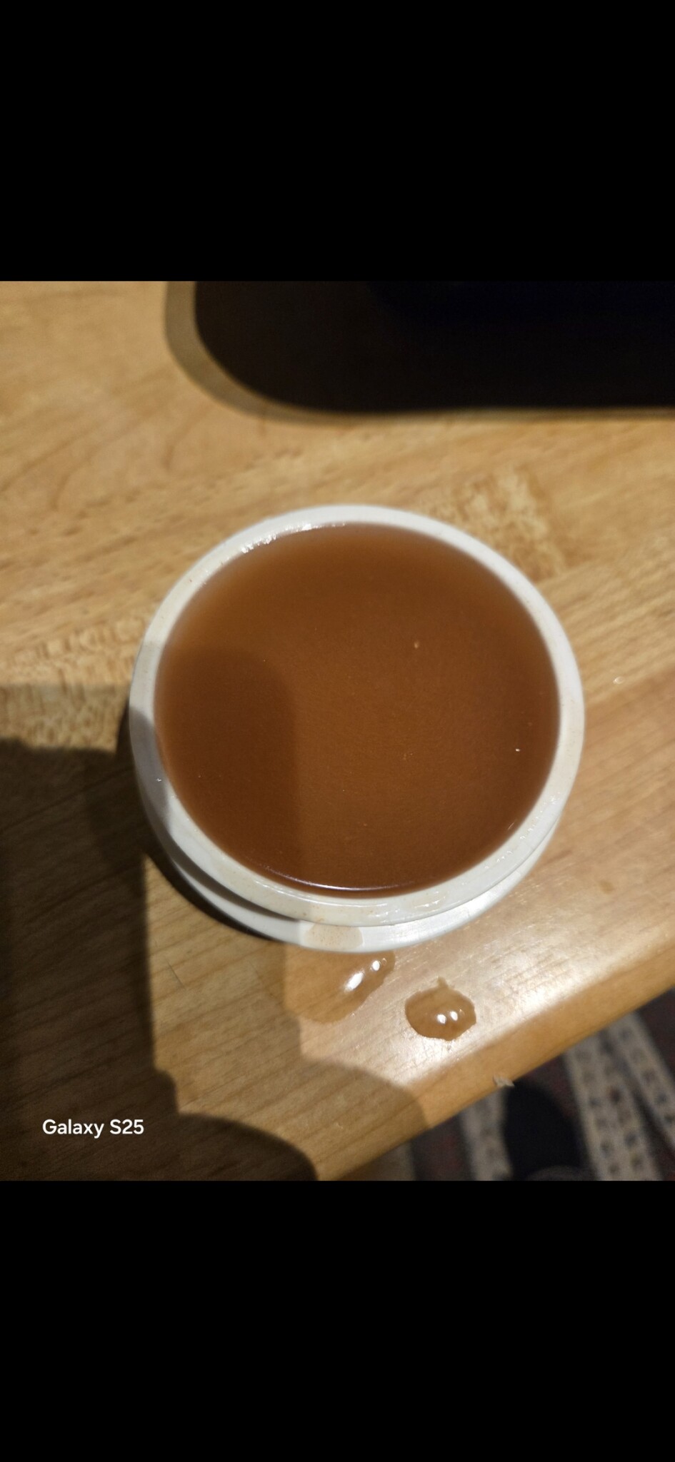

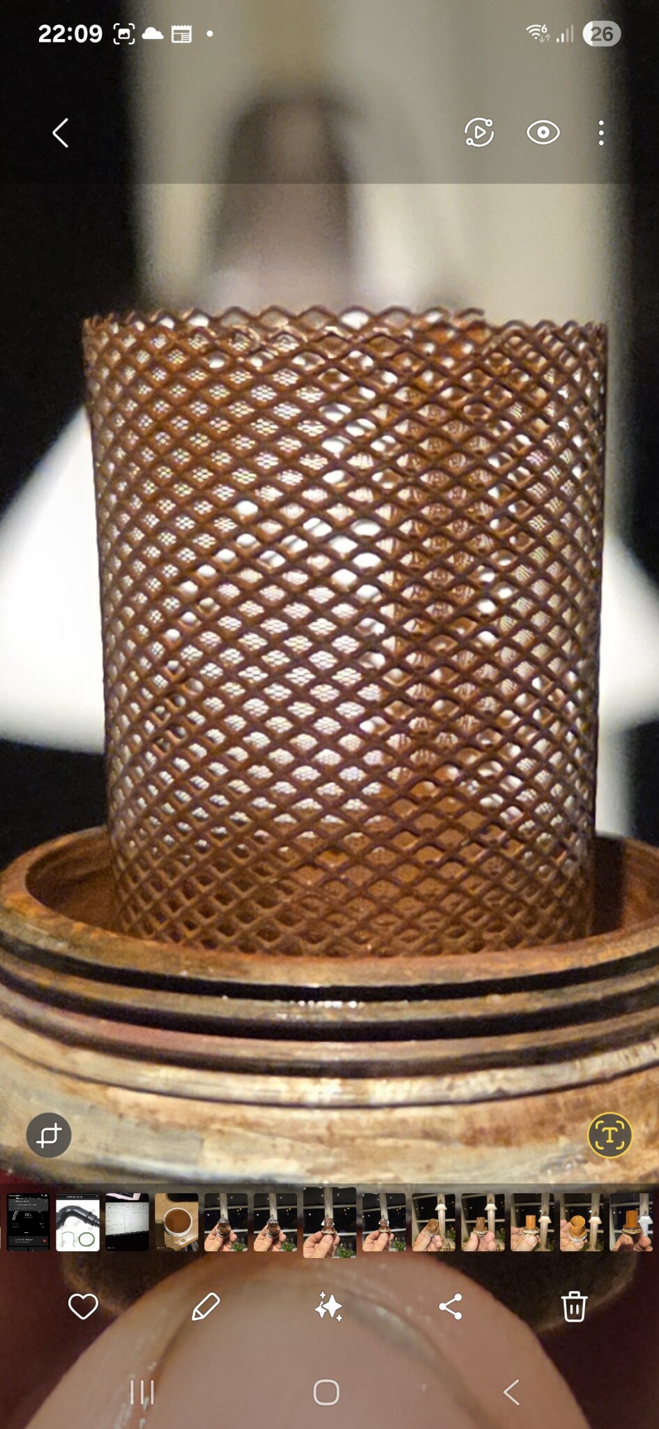

Så var det kallgrader igen och man påminns om värmen i vårt vattenburna värmesystem inte vill ge önskad effekt (Finns en tidigare tråd med helt annan rubrik)...
Orsaken, dock oklart varför, är att fjärrvärmecentralens filter återkommande (efter 2-3v) sätter igen och hindrar cirkulationen i systemet så att flödet reduceras i kraft och inte når ut till de yttre radiatorerna i de tre parallella kretsarna, och allt konverterades från elradiatorer 2009.
Ta gärna del av bilderna nedan för intryck av hur filtret ser ut före och efter rengöring, men efter några veckor är likadant igen.... Det är knappast rost, snarare en fin "smet", men ändå rost- eller kopparfärgad.
Det enda möjliga uppslaget till orsak är att vi för 3 år sedan renoverade badrummet med installerad ingjuten golvvärmeslang, men oklart vilken precis produkt. De 13-14 första åren innan problemen började visa sig funkade allt helt problemfritt, iaf inget jag reagerade över, och har därför aldrig behövt röra fjärrvärmecentralen och inte heller lärt mig den. Däremot kan jag numera rengöra filtret i sömnen.... Men det är.knappast centralen som är orsaken.
Frågan är om värmesystemet måste renspolas, iaf de yttre radiatorerna som fort blir/är kalla, för att återfå värmen med viss varaktighet? Men lika angeläget även den faktiska grundorsaken som orsakar igensättningen?
Har någon erfarenhet av detta?

Långsökt, men du kan ha läckage på både påfyllning och i en avtappning/säkerhetsventil.
Nytt vatten fylls på hela tiden och då rostar det, nytt vatten innehåller syre.

1) Eftersom trycket i hussystemet aldrig sjunker och vatten inte heller fylls på annat än när jag öppnar centralens tilloppskran, tolkar jag att det inte finns något löpande tillskott av nytt syrerikt vatten som bidrar till rostbildning. Ett tillskott är förvisso varje gång jag tömmer centralen för att rensa filtret, men kan de litrarna ge sådan ät snabbt tillskott av rostpartiklar?
2) Är det rost som är så finkornig, nästan lerpartikelstorlek?
Vi hade samma problem i vår värmeslinga, dåligt flöde och värme. Tog dit en rörmokare om spolade ur hela systemet och det som kom ut såg ut som kaffesump. Efter det presterar allt som det ska.P Pistvakt skrev:Så var det kallgrader igen och man påminns om värmen i vårt vattenburna värmesystem inte vill ge önskad effekt (Finns en tidigare tråd med helt annan rubrik)...

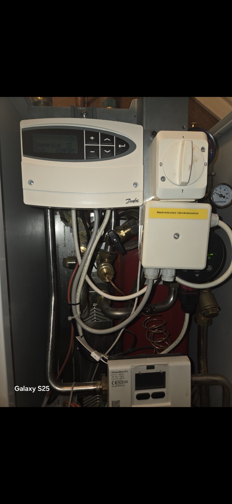

En fjv-central för villa kan vara utformad på två sätt, antingen en primärcentral (vanligast) eller sekundärcentral (vissa bostadsrättsföreningar/samfälligheter).P Pistvakt skrev:
I en primärcentral så fylls värmesystemet på med tapp(varm)vatten, aldrig ifrån fjärrvärmenätet.
I en sekundärcentral fylls värmesystemet från sekundärnätet, alltså inte från själva fjärrvärmenätet.

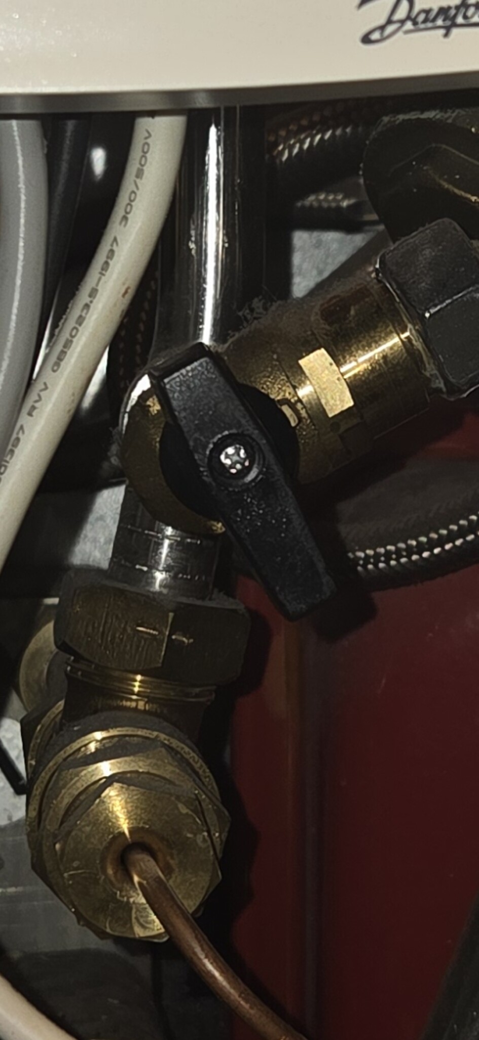

Aha. Detta är i en villa och centralen från 2009 ser ut enligt bilder nedan med också påfyllningventilen till vänster om "manöverpanelen" inzoomad.
Vad kan man av det utläsa dels gällande vattenkälla vid påfyllnad men också hur vattnet fylls på (manuellt/automatiskt)?
Förklarar det problematiken med igensatt filter?
Fjv-centraler i villor har till minst 99,99% manuell påfyllning av värmesystemet.
Du har manuell påfyllning, den är stängd på bilden.
Om trycket i systemet håller sig "stabilt", x±0,25bar samt att det är en bit under säkerhetsventilens öppningstryck så är det inget som läcker in i värmesystemet.
Däremot om trycket stiger till säkerhetsventilens öppningstryck så är det något som läcker (plattvärmeväxlaren eller påfyllningsventilen).
