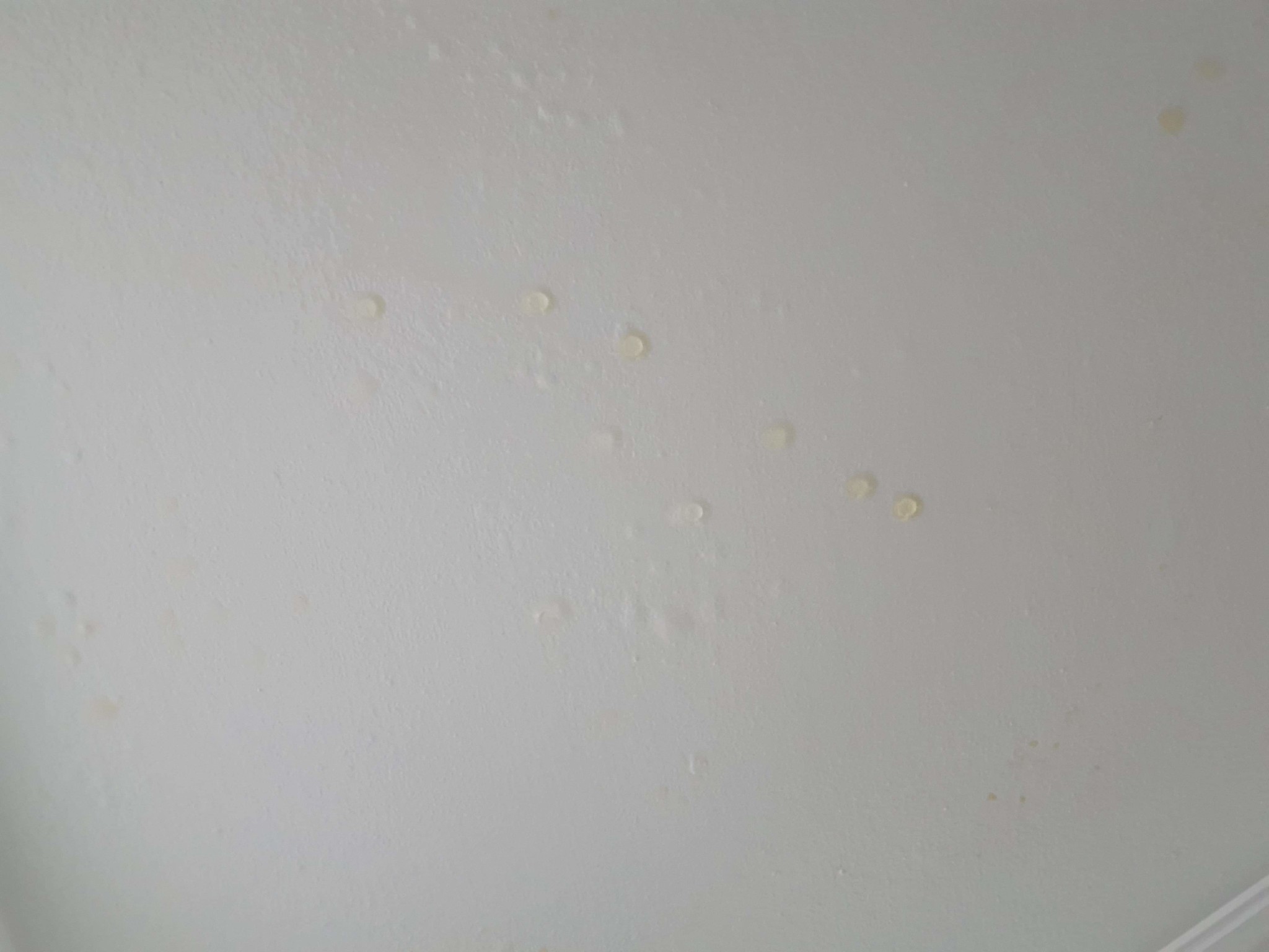

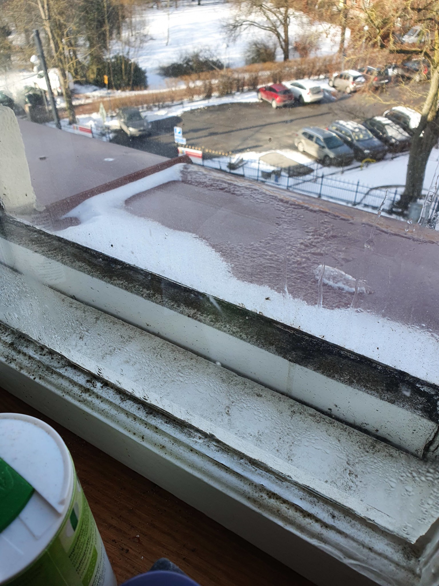

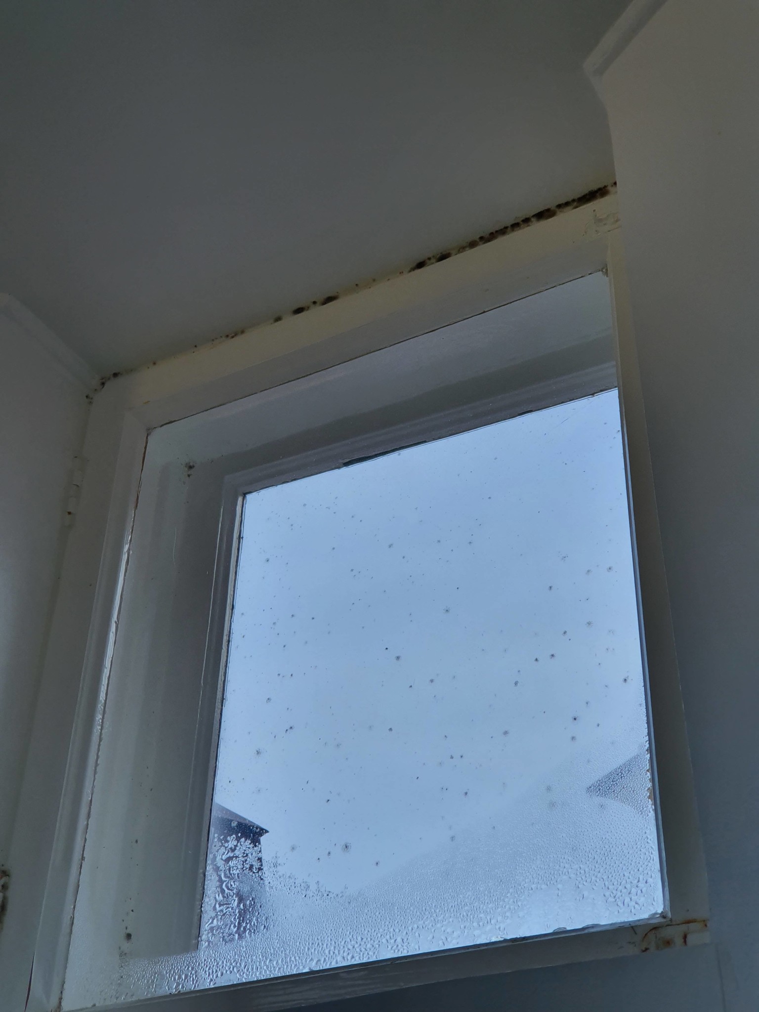

Min bostadsrätt har alltid haft problem med immiga fönster, och under vinterhalvåret kan man ofta inte se ut alls. Nu när det varit kallare än vanligt i södra Sverige är det ofta en isvägg på insidan av ytterglaset.

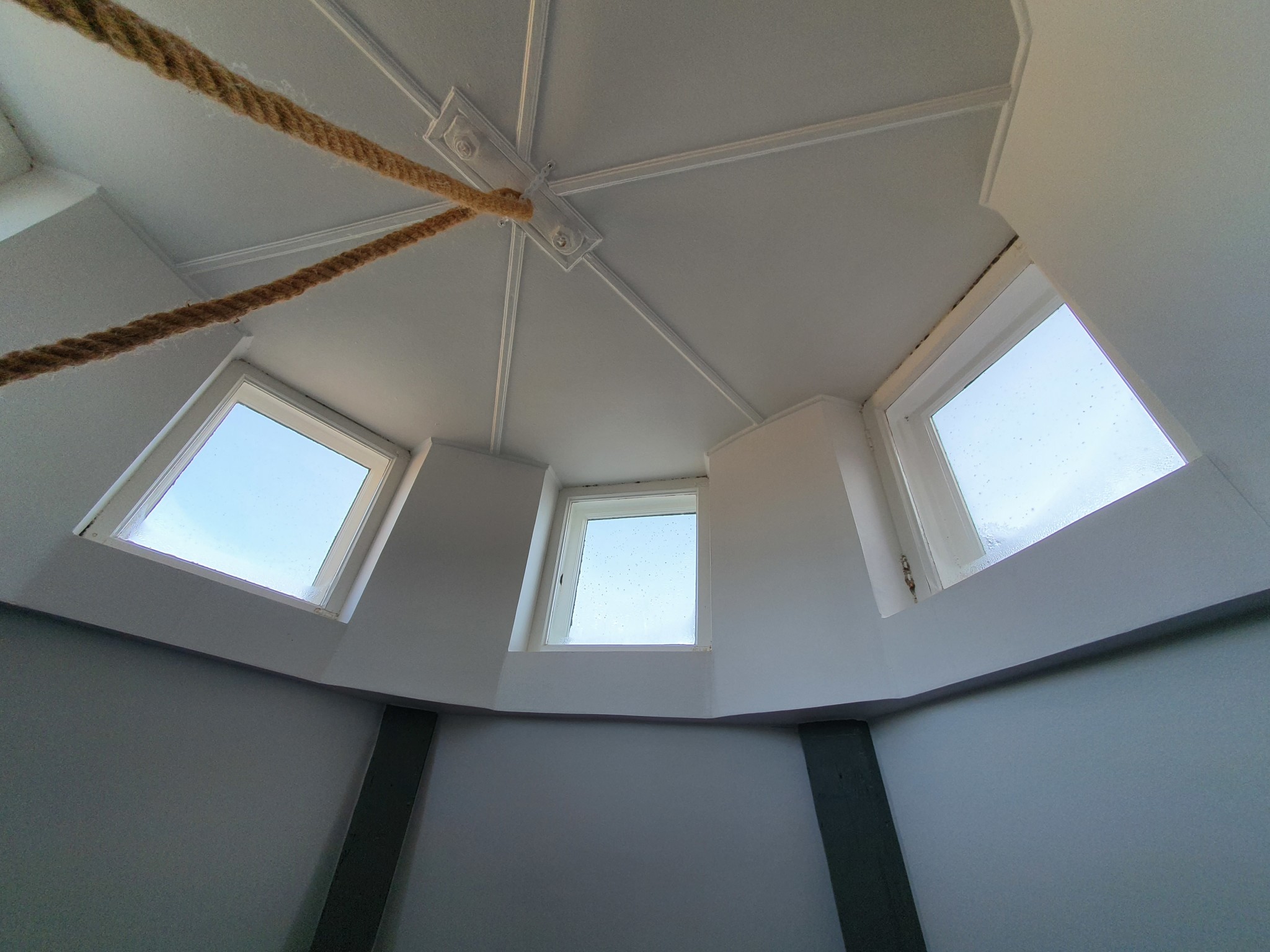

Lägenheten har ett tornrum med 6 fönster, vilka är fastsatta utan ventillation eller möjlighet att öppna. Här har det börjat bildas mögel(se bild). Mögel förekommer nu på samtliga fönster, i viss mån. Ofta kan det även droppa från taket i detta tornrummet(se bild).
Vad kan göras? Lägenheten saknar ventiler helt. Dessutom kallt som in i helvete, så att bara borra hål för genomströmning känns dumt.

Det ska finnas en s.k OVK, obligatorisk ventilations kontroll gjort för fastigheten. Styrelsen ansvarar för att den blir gjort. Kolla med kommunens miljö & hälsa-enhet. Din lägenhet kommer aldrig få godkänt med dagens standard så du måste börja med att kontakta styrelsen om problemet.
OVK har gjorts för fastigheten, men inte för just min lägenhet... Är det krav att alla lägenheter får det gjort? Hittade lite info om att stickprov ibland används istället.
Alla boytor vad jag vet.
Hej, Denna bostad verkar ej uppfyll de krav boverket ställer på en bostad med ventilation och värme. Är det verkligen en bostadsrätt där du har andelar i föreningen tro? Eller försöker föreningen "hyra" ut en oanvändbar lokal ? Men finns ventilation i badrummet i alla fall? Sedan kan ju köksfläkten utgöra nån ventilation men luft måste ju in nånstans via fösterventiler etc.

Nej. Du måste ha väggventiler med tilluftsdon, eller karmventiler i fönstren för att få ett korrekt flöde. Detta ska mätas fram av behörigt bolag som utfärdar OVK-protokollen. Begär en ny besiktning av enbart din lgh i samband med att installation av ny badrumsfläkt görs.
Undersökte kamventilerna vid fönstren. Den ena är nästan helt igentäppt. Kan det vara så enkelt som att rensa ut hålen? Se film.
