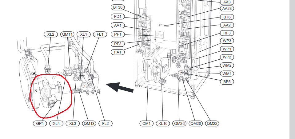

Har en Nibe730 samt golvvärme, tillopps slangen till golvvärmepumpen blir inte varm, min undran är om det sitter en pump i Niben också som man kan kontrollera, (systemet luftat flera gånger).
Ja det borde det göra. I dokumentationen brukar den kallas cirkulationspump för värmebärare eller något liknande.
Ja en cirkulationspump vid golvvärmerören finns det och den snurrar, (sugande) men min fråga gällde mer om det inne i Niben sitter en tryckande pump också, framgår inte i någon dokumentation...
Framgår både av användar- och installatörsmanualen.

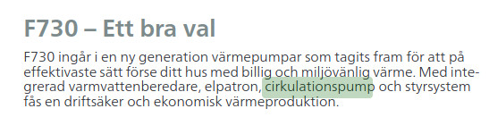

F730 värmepump med cirkulationspump och integrerad varmvattenberedare för effektiv, ekonomisk uppvärmning.
Diagram över komponenter i en enhet som postats för att hänvisa till användar- och installatörsmanual.

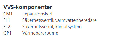

Lista över VVS-komponenter: expansionskärl, säkerhetsventiler för varmvattenberedare och klimatsystem, samt värmebärarpump.
Stort tack, den ska jag kolla på
