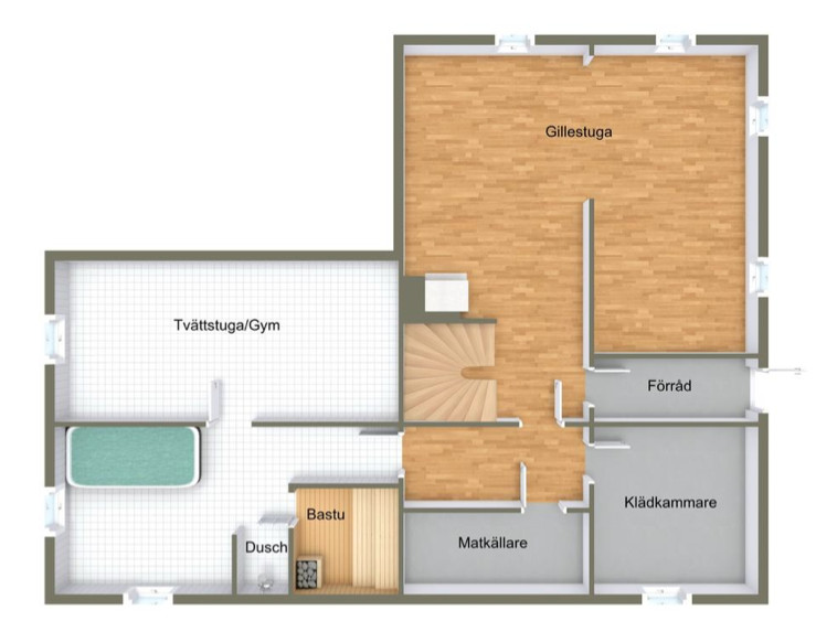

ingen som bor där nere, se bifogad bild Ska?rmavbild 2015-05-05 kl. 11.48.04 (2).png
, ja jag vill byta vent lösning. Men sätter man mekanisk frånluft fläkt på taket suger det även upp luften från källaren? Jag kulle vilja undvika det om det är möjligt, typ så att källaren ventilerar enbart sig själv och övreplan sköter sig själv typ :)
Har du några fläktar på våningsplanet idag? Det enklaste men inte bästa är ju att kök, badrum, tvättstuga har typ Pax-fläktar och sedan väggventiler i sovrum, v-rum, gillestuga, förråden i källaren.
